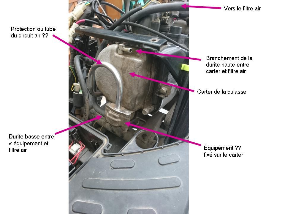

Par contre il y a deux durites AIR sur le carter de la culasse reliées au filtre à air coté intérieur (derrière le filtre) voir la photo jointe.
- la durite haute est une liaison directe  filtre air,
- la durite basse se branche sur un "équipement" fixé au carter ! fonction de cet équipement ?
Constat : les 2 durites relient des zones en dépression, un défaut dans ce schéma peut il agir sur le niveau de dépression ?

J'ai oublié de joindre la photo : A quoi servent les durites et l'équipement ??1000492373_Carterdelaculasse.jpg.cb2447e78aff572d6ef5870c9d0fa594.jpg
