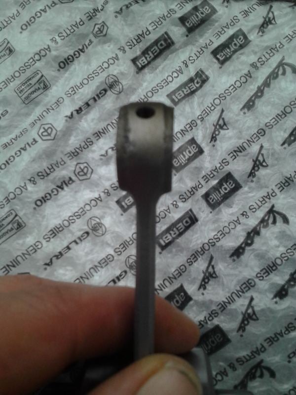

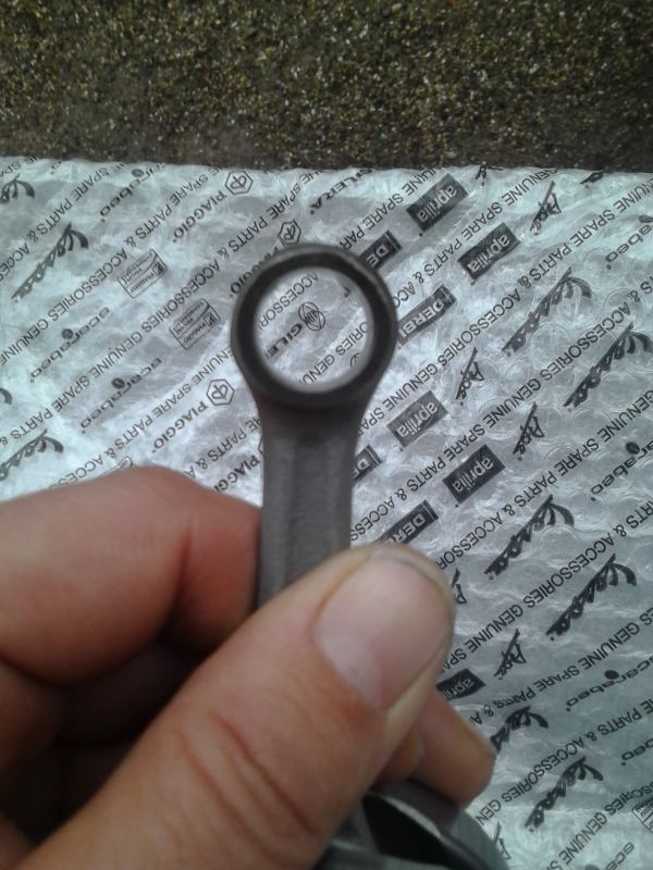

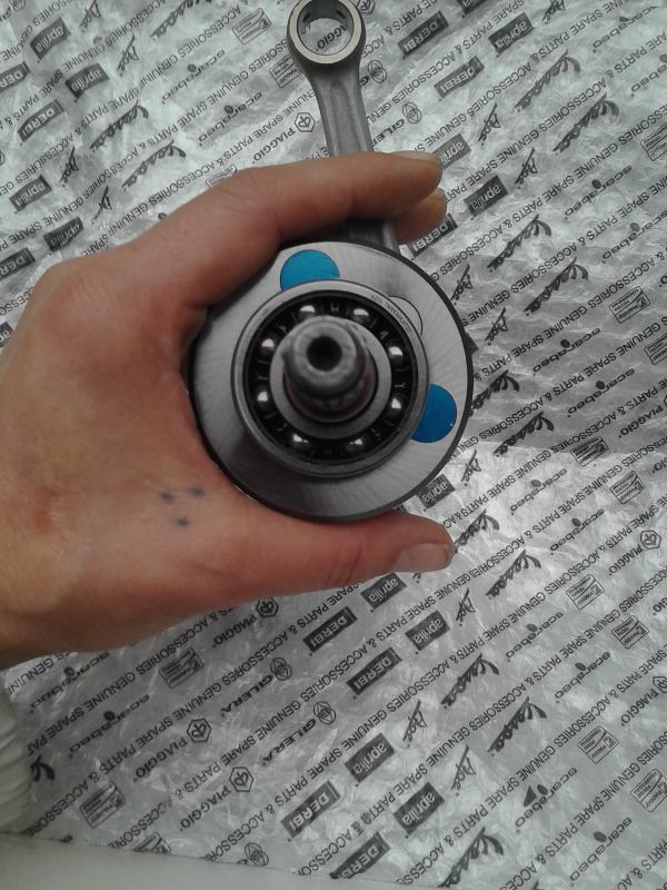

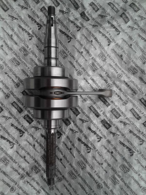

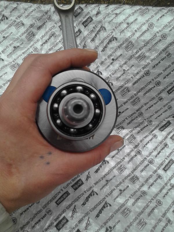

Re l équipe je viens de recevoir mon vilebrequin pipe clapet, tous a l air très bien du coup satisfait il y as encore sur le bon coin des gents que tu ne connais pas qui sont reglo.
Donc le vilebrequin est neuf ainsi que ses roulement il etais monter mais sans jamais rouler car le moteur pas fini.
Pour le démonter il as fait les chose bien car je l est acheter a un mec qui bosse chez Auray moto 56 pour ceux qui connaisse.
Sa tourne niquel pas de bruit suspect et surtout pas le moindre jeux vertical de bielle,il y a juste le jeux horizontal qui est très minime et ça c normal.
Le truc ou je doute car je vais garder les roulements qui sont des SFK 6204 TN9 C4 au passage de très bon roulement ci ce n est le meilleurs.
Coter variateur il n est pas coller contre le vilebrequin j'ai un espace de 100 contre 50 cote allumage,ma question dois je le chauffer pour le mettre en place?
Sinon j'ai penser qu'il se centrera quand je visserais les carters et au pire avec un maillet tapoter pour mettre ça correctement.
En pensant qu il c forcément décalée quand il la démonter donc voilà j aimerais vos avis je vous met des photos juger le de son état s'il vous plaît merci a tous l equipe.PEACE!
Une fois que tu fermera ton bas moteur il se mettra en place ne t inquiète pas.
Le mieux mais attend d autre avis au cas où... tu chauffe tes carter ensuite tu pose ton vilebrequin, tu mets ton joint ou pâte à joint et tu sert en croix. Une fois les 2 partie jointe complètement, avec un maillet tu tape un coup sec de chaque côté (pas comme un bûcheron non plus) et la il se libérera (il tournera aisément). Si avec le maillet ca ne marche pas, tu prend un marteau en mettant des écrou sur le pas de vis du vilebrequin et pareil coup sec, et la ca le fera.

:ohmy: tape pas sur le vilebrequin malheureux!!!!
Tape sur le carter il viendra vers la où tu tape comme ça ton vilebrequin prend rien
