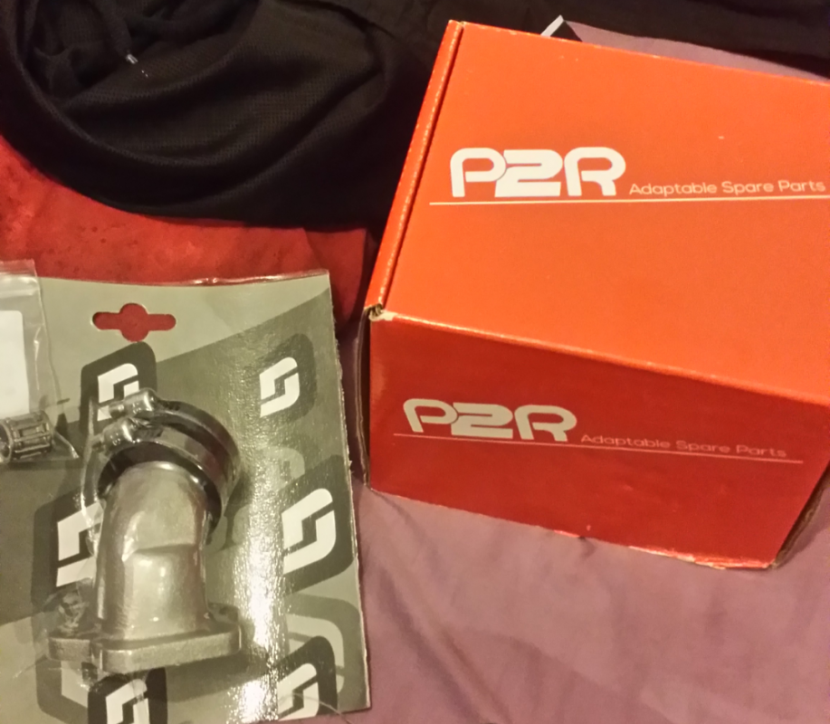

semtex_72 Posté(e) le 22 décembre 2018 Signaler Partager Posté(e) le 22 décembre 2018 Salut la team, si je monte un pipe mvt 35mm avec un carburateur pwk type ou sunworld, es que le carburateur va taper sur le carter? La pipe a pas l'air très incilner vers le haut et j'ai peur que sa tape sur le carter. Lien vers le commentaire Partager sur d’autres sites More sharing options...
0 Alain Posté(e) le 25 décembre 2018 Signaler Partager Posté(e) le 25 décembre 2018 Le carburateur tapera dans le bloc moteur, c'est certain, car la pipe MVT pour Ludix est en fait une de Piaggio qui est plus courte et est légèrement décalée dans son inclinaison. Je ne sais pas sur quelle configuration tu comptes te lancer, mais au vu des kits dispos pour Ludix, je pense qu'un PHBG 21 est largement suffisant, pas besoin de s'encombrer inutilement... Lien vers le commentaire Partager sur d’autres sites More sharing options...

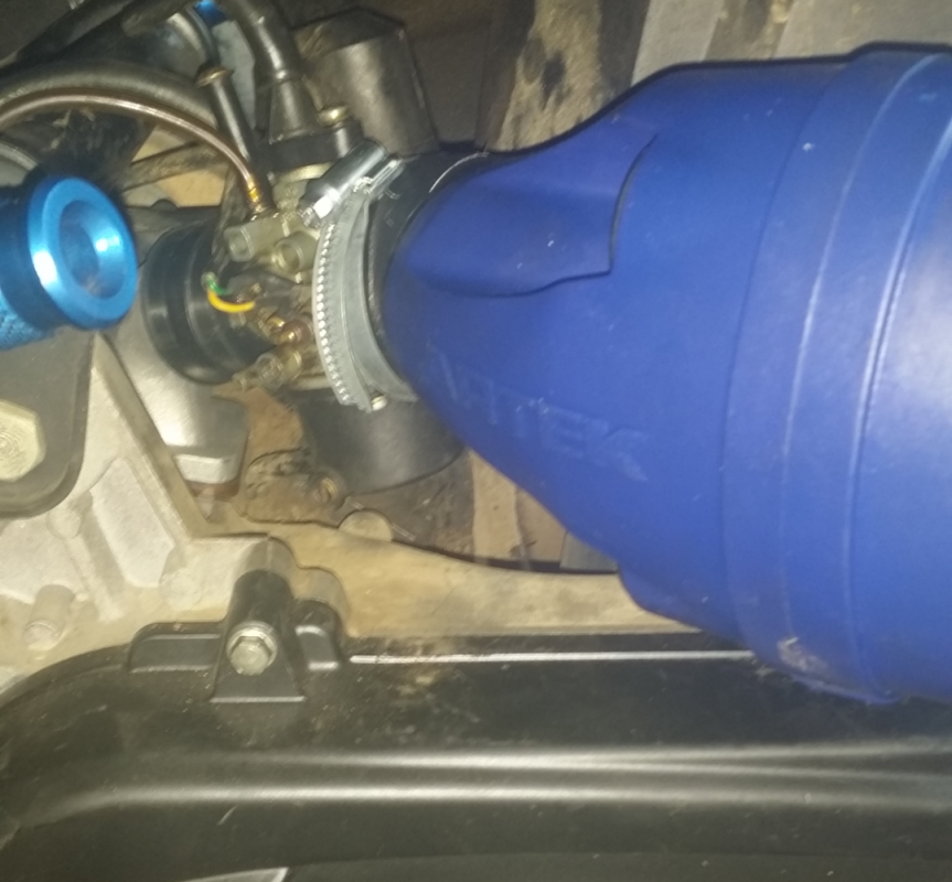

0 semtex_72 Posté(e) le 25 décembre 2018 Auteur Signaler Partager Posté(e) le 25 décembre 2018 La actuellement j'ai une pipe type origine de piaggio sur mon ludix et mon 17.5 phva est cassi a fleur du carter si je laisse cette pipe et que je monte un 21 phbg ça va quand même taper dans le carter ? je precise que je roule avec un baa type origine prépa et que le 21 serra monter aussi sur cette baa type origine prépa, d’ailleurs je fais mon petit retour d'expérience, cette pipe monter avec mon carburateur et la baa, la baa frotte sur le pneu de du coup sa bouffe la plastique de la baa. Lien vers le commentaire Partager sur d’autres sites More sharing options...
0 Invité Posté(e) le 25 décembre 2018 Signaler Partager Posté(e) le 25 décembre 2018 Salut une pipe doppler réglera ton souci. Et le résultat monter avec une baa artek Avec la baa d'origine ça passe parfaitement aussi Lien vers le commentaire Partager sur d’autres sites More sharing options...

0 Invité Posté(e) le 25 décembre 2018 Signaler Partager Posté(e) le 25 décembre 2018 Il y a 1 heure, semtex_72 a dit : Ou remettre un pipe d'origine mais si sais comme sur les voiture avec le turbo, en gros sur une voiture quand tes durite son en caoutchouc le moteur est plus réactive qu'avec des durite en alu. Donc je sais pas si ferra le même effet ou pas. Tout faux ou presque oublie se genre de comparaison hasardeuse . Ce n'est ni le même type de mélange gazeux ni le même type de pression et encore moins les mêmes longueur. Ensuite tu parle du problème de carburateur qui tape sur le carter la doppler résout ce problème ensuite niveau du garde boue aussi ça passe en tout cas sur le jet force . Lien vers le commentaire Partager sur d’autres sites More sharing options...
0 semtex_72 Posté(e) le 25 décembre 2018 Auteur Signaler Partager Posté(e) le 25 décembre 2018 il y a 21 minutes, Barry/Sheene a dit : Tout faux ou presque oublie se genre de comparaison hasardeuse . Ce n'est ni le même type de mélange gazeux ni le même type de pression et encore moins les mêmes longueur. Ensuite tu parle du problème de carburateur qui tape sur le carter la doppler résout ce problème ensuite niveau du garde boue aussi ça passe en tout cas sur le jet force . Ouai ça vaut mieux Di moi toi pourquoi tu as changer ton origine part la doppler ? Lien vers le commentaire Partager sur d’autres sites More sharing options...
0 Invité Posté(e) le 25 décembre 2018 Signaler Partager Posté(e) le 25 décembre 2018 A cause de la baa artek elle se fixe pas au carter et avec le poids la pipe d'origine en caoutchouc ça se rapprochait trop du carter avec les bosse cela aurait sans doute taper dessus. Lien vers le commentaire Partager sur d’autres sites More sharing options...
0 semtex_72 Posté(e) le 25 décembre 2018 Auteur Signaler Partager Posté(e) le 25 décembre 2018 il y a 12 minutes, Barry/Sheene a dit : A cause de la baa artek elle se fixe pas au carter et avec le poids la pipe d'origine en caoutchouc ça se rapprochait trop du carter avec les bosse cela aurait sans doute taper dessus. Oui sa m'était arriver avec un cornet, au final j'ai mis un riselant sur le carburateur pris dans l'axe moteur et ça a régler mon problème. Lien vers le commentaire Partager sur d’autres sites More sharing options...

0 Alain Posté(e) le 25 décembre 2018 Signaler Partager Posté(e) le 25 décembre 2018 Normal que ça touche, la pipe Piaggio est plus courte que celle de Ludix. Pour ce qui est de la pipe Doppler, j'avoue ne pas être trop fan des pipes en alu, surtout parce que le manchon finit très souvent par craquer. Petit cours sur les pipes d'admissions: les constructeurs utilisent des pipes en caoutchouc pour deux raisons: Le caoutchouc ne transmet pas la chaleur du moteur au carburateur. Une pipe en caouthou fait silent bloc, et évite le phénomène d'émulsion dans la cuve du carburateur 2 Lien vers le commentaire Partager sur d’autres sites More sharing options...
