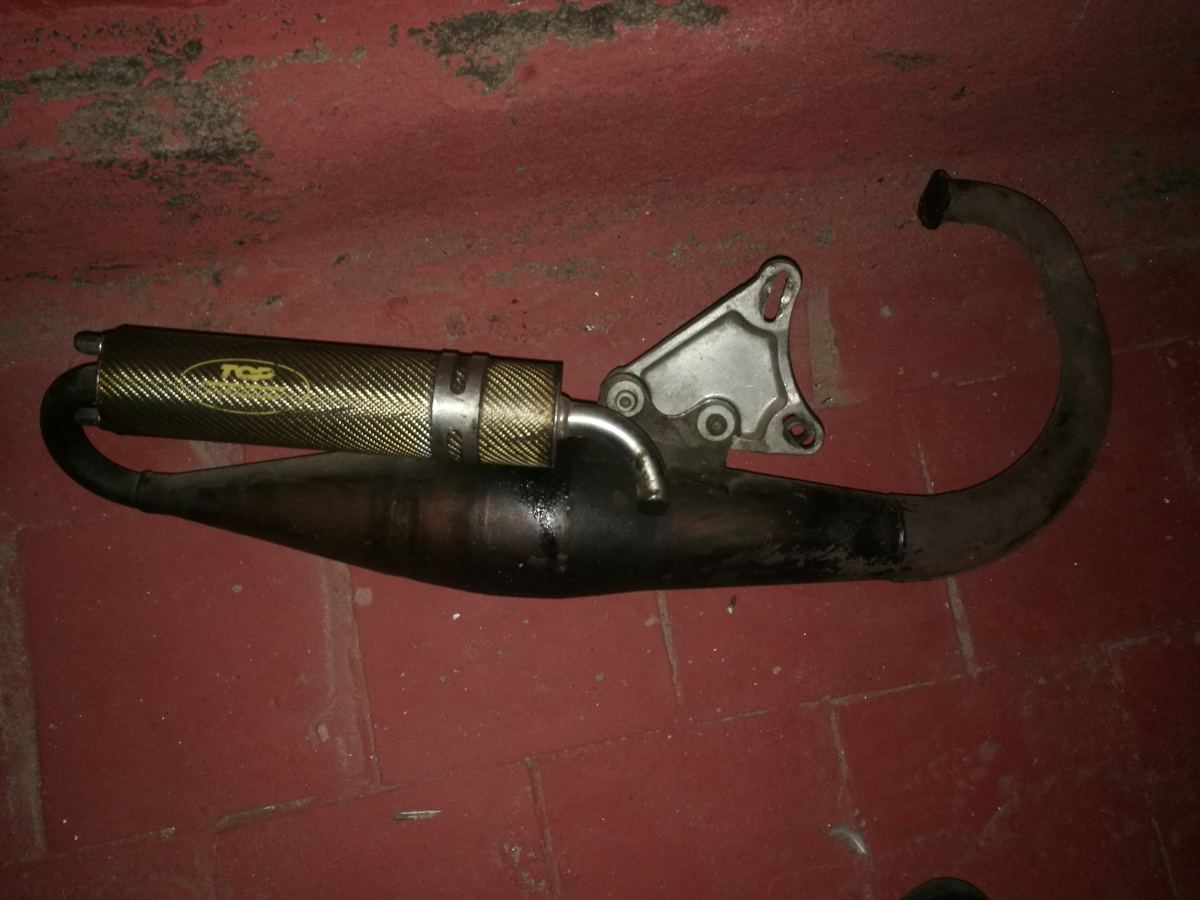

Bonsoir, j'ai dernièrement changé de pot pour un for race suite à un passage en kit 70 sur booster.
J'ai toujours pensé avoir un yasuni z avec une cartouche top performance comme indiqué par le vendeur d occasion le premier jour.
Maintenant que j'ai enlevé le pot j'ai un doute que c'est un z.
Je vous mets la photo si vous pouvez me confirmer c'est quoi comme pot ?
Merci les amis

Merci les amis,
J'ai acheté un pot polini for race 1gen occasion à la place, ça vaut le coup ou j'ai dépensé mes sous pour rien ? Pour l instant je ne vois pas de différence niveau perf peut-être même moins avec le for race. Mais j'ai pas encore fait de réglages Après changement du pot.
Merci
le for race 1 te donne un coup de pied au fesse vers 4000tr qu'aucun pot ne donne et le régime max devrais être plus haut que le pot actuel , je pense que tu as des réglage à faire , pour info le for race 1 est a peine moins perfo que le evo 70 (j'ai eu les 2 sur booster et  peugeot v). allege un peu les galet le polini marche dans les tr/mn. il est moins coupleux que le technigaz.
Ok merci les amis je laisse le for race et tente des réglages. En rajoutant 5 points de gicleur déjà aujourd'hui après midi, j'ai senti une Bonne amélioration.
