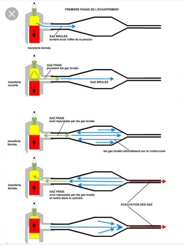

Que sa reflout tes gaz, un pot de 2t est fais pour faire diriger tes gaz dechapp dans le cylindre, la il suffit que le pot sois tellement petit que tous les gaz sorte du pot et on même pas le temps detre refouler, sais un hyphotese donc a verifier.

Selon moi c'est la phase 3 ou centrale du dessin que ton pot effectue très mal
Et la 4 aussi.
Tu aurais des gazs frais qui partent direct et imbruler.

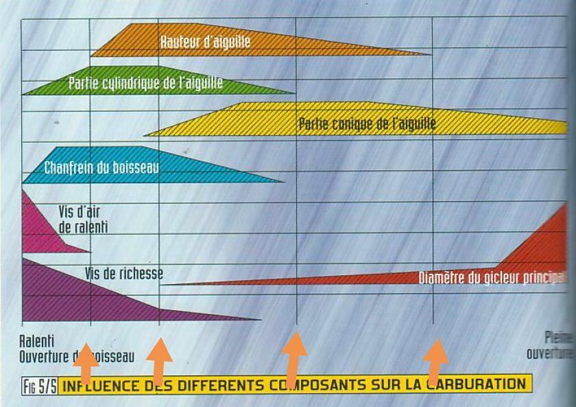

Remet la au milieu voir avec le réglage à 2 tour voir 1,75 ta boîte à air ouverte au max plus gicleur 85 avec ton tournevis à la main.
En gros vis de richesse 1/3 poignée, aiguille 2/3 poignée et 3/3 gicleur principal.

il y a 9 minutes, Greg95 a dit :
Tiens ca t aidera ;)
tu peux m'en dire plus avec tes 1/3 2/3 3/3, je dois jouer avec ma poignée de gaz ? ccar j'ai bien envie de m'y pencher seul enfin sans le mécano car je sent que c'est soin point faible les réglages carburateur car il avait jamais eu de carburateur ou le passage de câble est dans un couvercle qui tourne pour être vissé ce qui j'avoue est compliqué car avec ceux ou le couvercle est posé et tenu par deux vis tu as un accès rapide à ton boisseau et aiguille , que la je dois déconnecter toute les durite pour faire tourner le carburateur lui même afin de dévisser..
