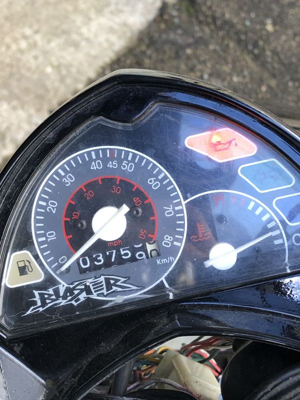

Gueko Posté(e) le 23 janvier 2019 Auteur Signaler Posté(e) le 23 janvier 2019 Salut Alors je suis devant madame et j’ai un souci Evidemment la batterie est foutu donc mon compteur s’allumait pas mais pas d’étincelle Donc me suis dis peut être qu’il faut un minimum de batterie et j’ai brancher sur ma voiture mais s’allume toujours pas.. j’en es tester un autre et c’est Pareil, la cause possible que le compteur ne s’allume pas, le fusible ? Il a l’air bon et peut être le cdi ? @Alain toi qui t’y connaît vu qu’avant démontage le compteur s’allumait très bien..

Gueko Posté(e) le 23 janvier 2019 Auteur Signaler Posté(e) le 23 janvier 2019 (modifié) C’est le branchement d’origine, en principe ok ma batterie est morte mais j’ai brancher sur ma voiture et tjrs rien, j’ai vu avec un garage Peugeot et j’ai bien penser, le plus batterie passe par le fusible qui est bon puis va au compteur donc je dénude tout pour voir si un endroit est bouffer mais je suis sur que non, il me dit c’estbles ampoules du compteur mais sur 2 compteur comme par hasard qui fonctionnait très bien c’est bizarre En gros sur blaster t’as au moins l’envoyant d’huile qui s’allume mais là rien du tout même clignot etc rien.. je ne comprends pas vu que tout allait bien avant et le plus batterie va directement au compteur c’est sa qui m’enerve Vous pensez que au vu que j’ai laisser brancher la batterie j’avais zapper et qu’en 1 ans c’est sur qu’elle est morte mais serait il possible qu’elle ce soit tellement décharger qu’elle ne puisse plus du tout faire passer le courant ? Modifié le 23 janvier 2019 par Gueko

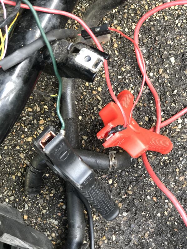

Gueko Posté(e) le 23 janvier 2019 Auteur Signaler Posté(e) le 23 janvier 2019 Pb j’ai pas de multimètre après beh j’ai carrément virer mes batterie et brancher les pinces sur le plus et le moins du scoot, tjrs rien.. beh en gros faudrait que Alain me confirme mais je sais que le début du circuit est du plus batterie, fusible puis compteur après j’imagine compteur allumage cdi etc.. mais si le compteur ne s’allume même pas, doit y avoir un problème.. sachant que je n’es pas d’étincelle Non plus et j’espere Que c’est le compteur qui gere l’étincelle Ce qui semble logique en plus après contact donc voudrait dire que le courant n’arrive pas au compteur

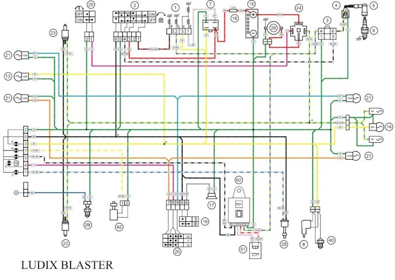

Invité Posté(e) le 23 janvier 2019 Signaler Posté(e) le 23 janvier 2019 bonjour, si ça peut aider: depuis un com d'Alain. https://www.scooter-system.fr/forum/uploads/monthly_2016_01/cablu10.jpg.04be2a3d39231779140fdc6b42d50fcc.jpg
Gueko Posté(e) le 23 janvier 2019 Auteur Signaler Posté(e) le 23 janvier 2019 Normalement j’ai trouver fiouuuu j’ai dénudé la totalité déjà qui était bien chiant, « réparer » certains câble abîmé et refait le test brancher en direct sur la batterie avec un file à la place du fusible et là miracle Bon je n’es toujours pas d’etoncelle Donc je vais voir pour prendre un allumage complet anquelqu’un Histoire d’être Tranquil 1

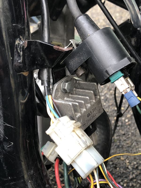

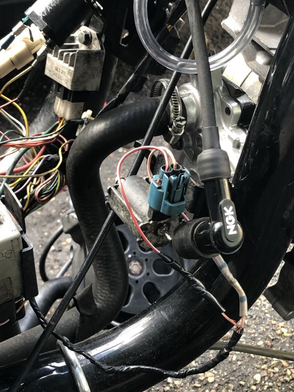

Gueko Posté(e) le 7 mars 2019 Auteur Signaler Posté(e) le 7 mars 2019 Salut, alors justement je reprends aujourd’hui je suis actuellement juste à côté de lui et une bonne mais mauvaise nouvelle, j’ai le courant qui arrive au compteur parfait ! Mais je n’es toujours pas d’étincelle à la bougie Pour ceux qui connaisse un peu Peugeot je vais faire des photos et normalement tout me semble bon donc je ne comprends pas.. Pas de soucis j’ai du courant au compteur. J’ai déplacé ma pompe à huile ici mais le moteur la prend bien en compte puisque quand je kick, le voyant d’huile ne clignote pas donc la pompe à huile fonctionne sans problème. La masse au démarreur est installer. Branchement allumage etc.. ok ! J’ai juste un doute sur le boîtier juste sous la bobine HT puisque de principe dan place n’est pas ici mais pâte ou il était fixé à casser avec le temps donc je l’es déplacer ici.. Certains savent à quoi il sert précisément ? S’il fait masse ou autre ? Il est fixé contre le cadre il ne devrait pas y avoir de problème.. Un grand doute que j’ai est que mon vilebrequin n’est pas d’origine donc forcément j’avais acheter une clavette pour installer l’allumage, vous pensez que sa peu venir de la ? Je pourrais faire comment puisque je sais que de base la clavette est intégré au vilebrequin. Pour la clavette d’allumage, on est d’accord que l’arrondis rentre dans la fente du vilebrequin et que le côté plat est la partie qui ressort un peu ? Merci d’avance les keupins
