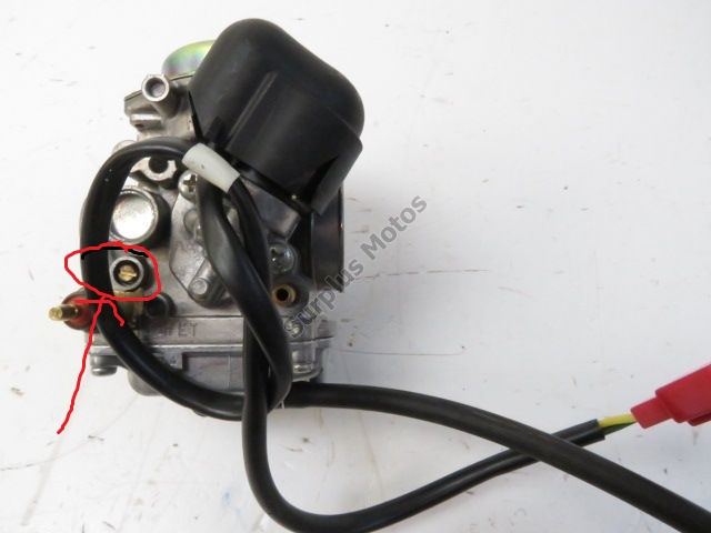

TD4500 Posté(e) le 15 janvier 2019 Auteur Signaler Posté(e) le 15 janvier 2019 il y a 15 minutes, Alain a dit : Plus de 12.000km, je conseille vivement le remplacement du ressort. https://www.la-becanerie.com/scooter/moteur/embrayages/ressort-variateur-tnt-racing-peugeotpiaggio.html Il faut bien choisir le 22% rouge. Pour le galets, je reviendrai à des 6g avec le ressort neuf. merci je vais commander sa de suite ,jurais encore une petite question comme vous êtes un pro du peugeot Tweet le carburateur le réglage usine de la vis d'air ses bien 1 tour et demis ,car le matin quand il fais froid même si je laisse chauffer 10 minute il se coupe quand je mes les gaz ,je l'avais déjà apporter chez un concessionnaire Peugeot pour se problème soit disant régler mes sa recommence en vous remerciant d'avance il y a 6 minutes, TD4500 a dit : merci je vais commander sa de suite ,jurais encore une petite question comme vous êtes un pro du peugeot Tweet le carburateur le réglage usine de la vis d'air ses bien 1 tour et demis ,car le matin quand il fais froid même si je laisse chauffer 10 minute il se coupe quand je mes les gaz ,je l'avais déjà apporter chez un concessionnaire Peugeot pour se problème soit disant régler mes sa recommence en vous remerciant d'avance carburateur nettoyé a l’ultra son chez le concessionnaire qui la dit !!!
Alain Posté(e) le 15 janvier 2019 Signaler Posté(e) le 15 janvier 2019 Ce n'est pas une vis qui joue sur l'air, mais sur le débit d'essence Un tour et demi, c'est trop peu à mon goût, je règle en général vers deux tours et demi.
TD4500 Posté(e) le 15 janvier 2019 Auteur Signaler Posté(e) le 15 janvier 2019 il y a 6 minutes, Alain a dit : Ce n'est pas une vis qui joue sur l'air, mais sur le débit d'essence Un tour et demi, c'est trop peu à mon goût, je règle en général vers deux tours et demi. merci mes ia vis air et vis ralenti moi ses la vis air coté pipe admission qui et dérégler et déjà essayé a 2 tour1/2 le scoot avance plus il y a 14 minutes, TD4500 a dit : merci mes ia vis air et vis ralenti moi ses la vis air coté pipe admission qui et dérégler et déjà essayé a 2 tour1/2 le scoot avance plus
