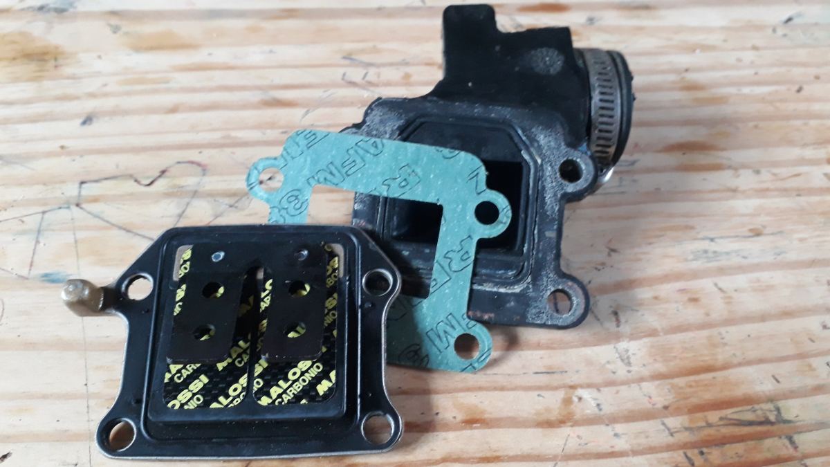

Je suis en train de monter une boîte à clapet malossi vl10 sur mon booster, de base il y a un joint fourni pour mettre entre les clapet et la boîte à pipe mais aucun à mettre entre le moteur et la boîte à pipe,  j'aimerais savoir s'il faut en rajouter un ou si le revêtement caoutchou du clapets en lui même suffit!?

Slt
Le joint va sur ton bloc moteur, ensuite le clapet puis la pipe.
La pipe n'a pas besoin de joint tu en à un dessus.
Mais tu peux en mettre un de chaque côté ca pose pas de problème.
Merci pour ta réponse mais pourtant le joint fourni avec les clapet à plutôt l'air d'aller derrière, il est de la même taille que l'ouverture des transfert (les classique sont bien plus grand) et de la boîte pipe! Et devant il ne peut pas y aller.
Donc mon interrogation demeurre, faut'il mettre un joint devant entre le moteur et les clapet?

Salut,
le joint était fournis ?
Car les vl sont en viton donc en plastique et donc pas de joint papier à mettre , en tout cas c’est comme ça sur le vl 11, 13 et 16 ;)

salut
tu peux très bien mettre une très fine couche de pate a joint sur le plant de joint comme sa tu es sur que tu as une bonne étanchéité puis après tu monte la pipe en oublient pas le joint
Merci pour vos conseils, je l'ai monté  avec un joint classique entre le moteur et le clapet, ca a l'air de fonctionner correctement.
Le joint étais  fourni. (celuu de la photo)
Mais oui sinon c'est bien du viton,donc je pouvais faire sans joint!?  Si faut le virer pour avoir de meilleur perf, dites le moi.
