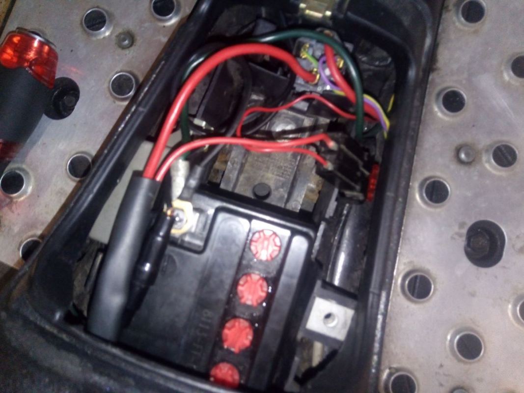

pour ta batterie non je ne pense pas que tu trouve moins haut mais si tu peux me faire une photo pour me montré comment et fixer ton cache batterie je pourrais peut être te trouver une idées pour que sa sois esthétiquement beaux et vois pas trop que la batterie a changer de format
Voilà la photo du compartiment de la batterie , et au dessus un simple cache plastique qui vient se clipser par le haut et vers le bas une vis @fred82000 et en bonus photo du nouveau antiparasite par rapport au statut souviens toi , la si l'eau va dessus Faut le faire mdr  :socool2:
Modifié par Skyline
je vois comment ces foutu le systeme pour la batterie et vue ou ces placer pas trop de solution posible à part trouver un moyein de fixer une nouvelle fermeture pour proteger la batterie que tu mettra de plus grosse

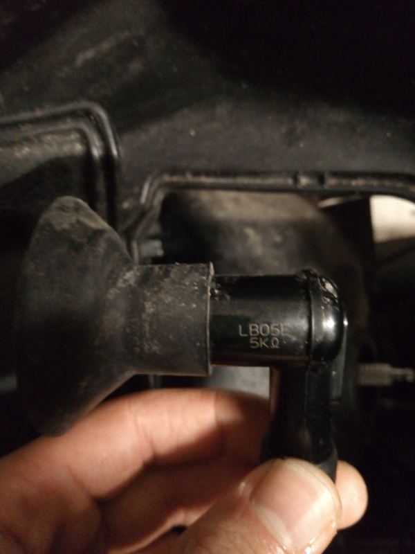

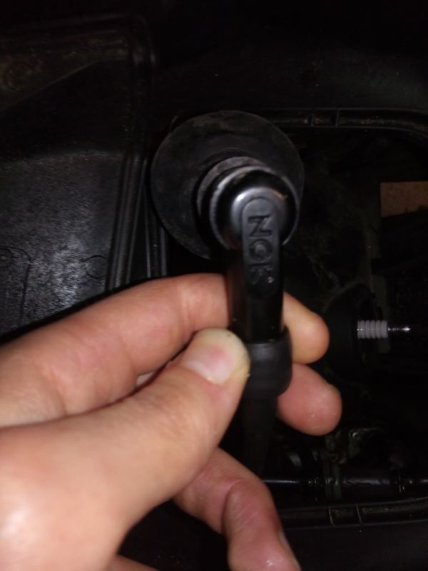

Et ta vue pour l'antiparasite aha là il est waterproof protection ngk spécial étanche(Pas moi qui l'invente c'est ngk qui la dis mdr) cette référence plus le caoutchouc je pense que ça devrait le faire a voir dans les jours a avenir aha :)

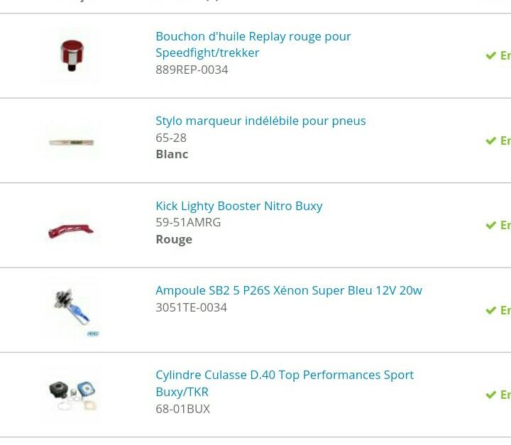

Regarde la capture tu peux y voir une nouvelle pièces très importante , Commande dans 5 jours aha , Je veux que tout sois parfait normal aha quand tu mets de l'argent et quand tu refait tout  :p
