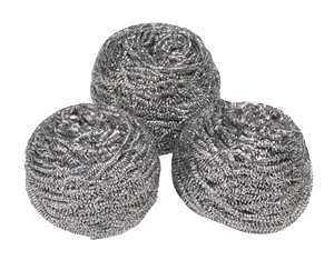

Salut,je vais te donner un petit conseil pour faire moins de bruit tu prend une eponge en alluminium.tu l'enroule autour de ton absorption de cartouche tous le long et tu remet ta laine de roche. Cet methode permet que la laine ne sois pas en contact avec l'absorption et les gazs se dissous mieux dans la laine. J'ai tous le temps fais ceci avec tous mes pots...dont 2 roost.ne tasse pas trop ta laine de roche.et achete en copeau ,type cheveu ou en tissu a decoupé. Car celle d'origine n'est pas top et trop compact. A toi de voir.;)
il y a 46 minutes, Greg95 a dit :
Pas mal le coup de la paille de fer.. je vais m'en servir de ta technique pour le prochain changement de laine. :cool:
Tu ne le regrettera pas. ;)
Modifié par Msb
  • Merci 1
Il y a 17 heures, Msb a dit :
Merci pour ton astuce ;)
