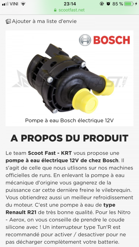

Du coup j’aimerai changer ma pompe à eau mais j’hésite entre prendre une origine neuve ou une électrique... merci de m’éclairer !

Salut mec
Tu parles de la pompe à eau Bosch de chez scootfast et mxs ? Elle rentre sur les moteurs piaggio sans rien adapter ?
non je parle d'une de renault 21 elle et vraiment fiable
oui elle va rentré faudra juste la fixé la ou tu aura envie ;) ( cadre , bas moteur )
y aura pas de modif ou peut être changé les durite si tu la place plus loing que l'origine
Posté(e) (modifié)
Oui la Bosch est pareille que celle de r21

c'est sa une pompe de r21
non y a rien a métre sauf si tu fabric un petit cache ou truc comme sa

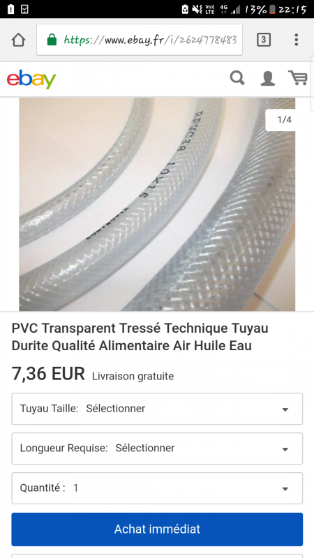

bien sur que oui perso j'ai environ 20chv a la roue ar avec pompe eau elec et c'est le mieux que tu peux avoir y faudra peut être mètre des durite avia
il y a 38 minutes, Remy Carrier a dit :
Une pompe à eau électrique fournira assez de débit si je met un double radia sur ma derbi en 80 MHR TEAM ?
Modifié par noux
il y a 32 minutes, noux a dit :
Tu appelle quoi durite avia ?
Posté(e) (modifié)
il y a 12 minutes, Remy Carrier a dit :
dans se stil la sa existe en inox je crois
