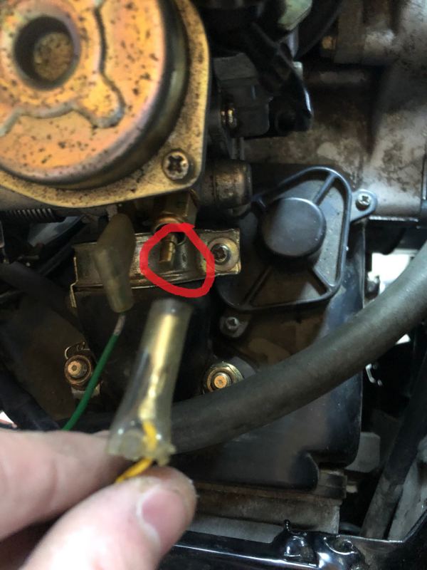

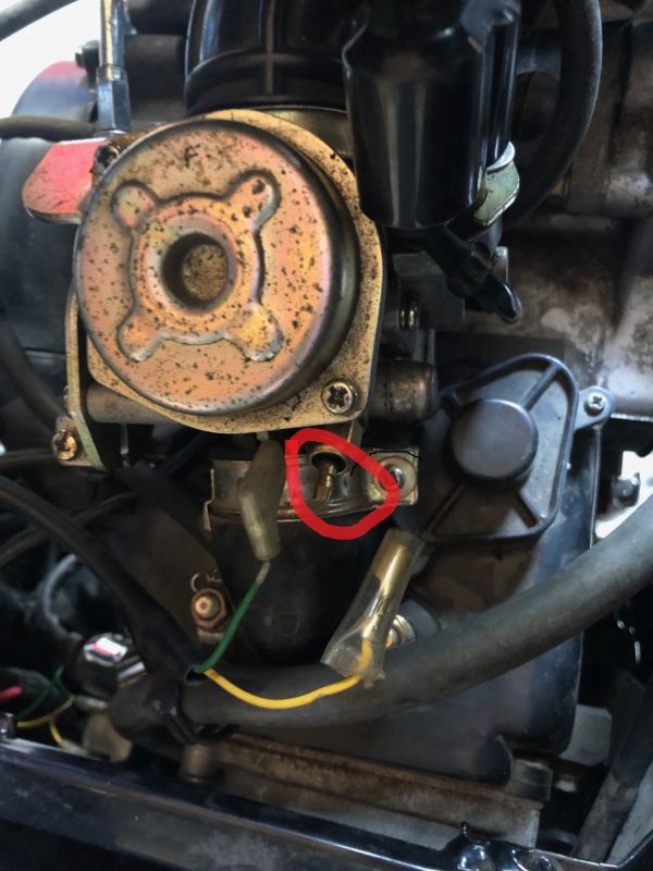

Timarzen Posté(e) le 30 mars 2019 Signaler Posté(e) le 30 mars 2019 Bonjour ! En remettant la selle comme un goré je pense avoir déglingué ce fil jaune qui se remet et s enleve sans forcer aucune prise aucune résistance qd je le mets mais le scooter fonctionne nickel .. à quoi sert il qqun sait??? Merci ... !!

0 Alain Posté(e) le 30 mars 2019 Signaler Posté(e) le 30 mars 2019 La pièce sur lequel le câble se branche n'a rien à voir avec le starter automatique, c'est une résistance chauffante destinée au dégivrage du carburateur en hiver.

0 Invité Posté(e) le 1 avril 2019 Signaler Posté(e) le 1 avril 2019 Bonjour, je voudrais pas foutre ma mer... mais c'est une thermistance, donc plus c'est chaud plus ça coupe le courant dans le fil jaune( + continu qui vient du régulateur), tout comme la thermistance de la sonde t° du lc , c'est vraiment ce qui permet de laisser passer le courant au starter automatique, s'il est débranché, il risque de laisser passer le courant jusqu'au starter donc le laisser actif en permanence( enfin selon la T° ou se trouve la thermistance). en gros le fil vert le - et le jaune le + qui va d'abord à la sonde carburateur et ensuite au starter.
