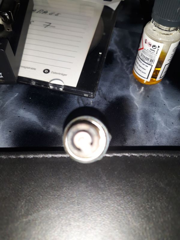

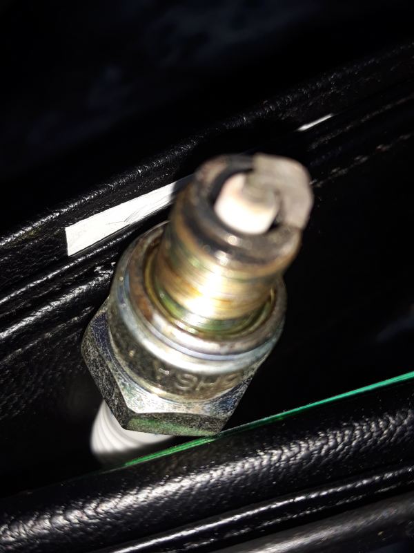

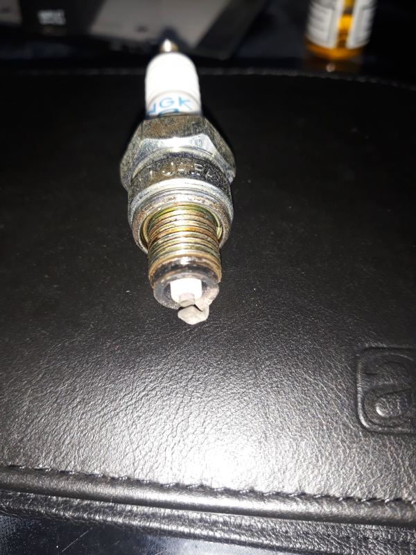

Bonjour ses un 4 temps le pot et d'origine ,jais changé le ressort de poussée sur le conseil de Alain membre du forum,qui m’avais dit que mon ressort aux vu des kilomètre (13000 km) il falais le changer,de plus je suis pas dans la bonne section mes j’ai d'autre problème avec le carburateur le matin elle démarre starter enclencher ( il est nouveaux ) et puis une fois fois qui se declenche le scooter se coupe quand je mes les gaz es-que le mélange air essence et trop pauvre je vous mes une photo de ma bougie ,mon carburateur et a membrane et elle n’es pas percé et j’ai nettoyé le carburateur et changer de bougie.se problème menerve le matin pour moi partir au boulot jamais être sur quel va aller convenablement.oublier de dire ses un gicleur d'origine 88  pour enrichir le mélange en essence je dois visé ou devissé la vis air la elle et au réglage origine 1 tour et 1/2 ,tous le scooter et d'orine sauf le cdi remplacé par un racing

Le réglage de la vis de richesse tourne aux alentours de 2 tours 1/2. Le gicleur de ralenti est peut être bouché, c'est courant sur ce modèle de carburateur.

Bonjour Mr Alain en réponse le Le gicleur de ralenti  il est nouveaux je les remplacé, ia peux être un dizaine de jour ainsi que le gicleur tous les deux originaux .pour vis de richesse tourne aux alentours de 2 tours 1/2 si je fais comme vous le dite moi le scoot n’avance plus ,il stagne a 30km/h d’où mon réglage a 1 tour 1/2 la il prend sa vitesse 40 en cote et et 60-65 sur plat le seul souci ses le matin a froid comme d’écrit si dessus .

Je l'ai dit par expérience, j'ai déjà eu plusieurs carbus pour 4 temps dans les mains, mais évidemment ça peut varier d'un véhicule à l'autre.
Si avec les galets de 5.9 et le ressort vert ça marche correctement, nul besoin de changer. Si le scooter ne fonctionne pas correctement, c'est que le ressort n'est pas bon.
Pour le démarrage à froid, ça peut venit de beaucoup de choses... Bougie, soupapes, un souci de carburateur, prise d'air...
Bonjour,et si ressort pas bon je fais quoi ???? et pour le  démarrage à froid, j’ai changé la bougie ,le réglage soupape et fais ,prise d'aire j’en n’ai pas ,ici je viens de suivre vos conseille jais régler vis richesse a 2 tour 1/2 elle stagne a 40 km/h,souci carburateur ben j’ai changé toute les pièce gicleur -gicleur de ralenti ,le pointeaux et le flotteur par du nouveaux et j'ai même nettoyer le carburateur 2 fois et soufflé au compresseur et j'ai changé le robinet a dépression ,les joint de pipe changer aussi j’ai revérifier les joint spy il son nikel

Bonjour, s'il vous plaît voilà j’ai régler le carburateur je sais pas faire mieux il cale plus au démarrage mes quand je roule  si je diminue les gaz fait comme un manque d'essence et les tour minute du moteur diminue trop vite ,mes ne cale pas , ma vis air et a  2 tour 1/4  que je mette plus ou moins le régime moteur ne change pas .
