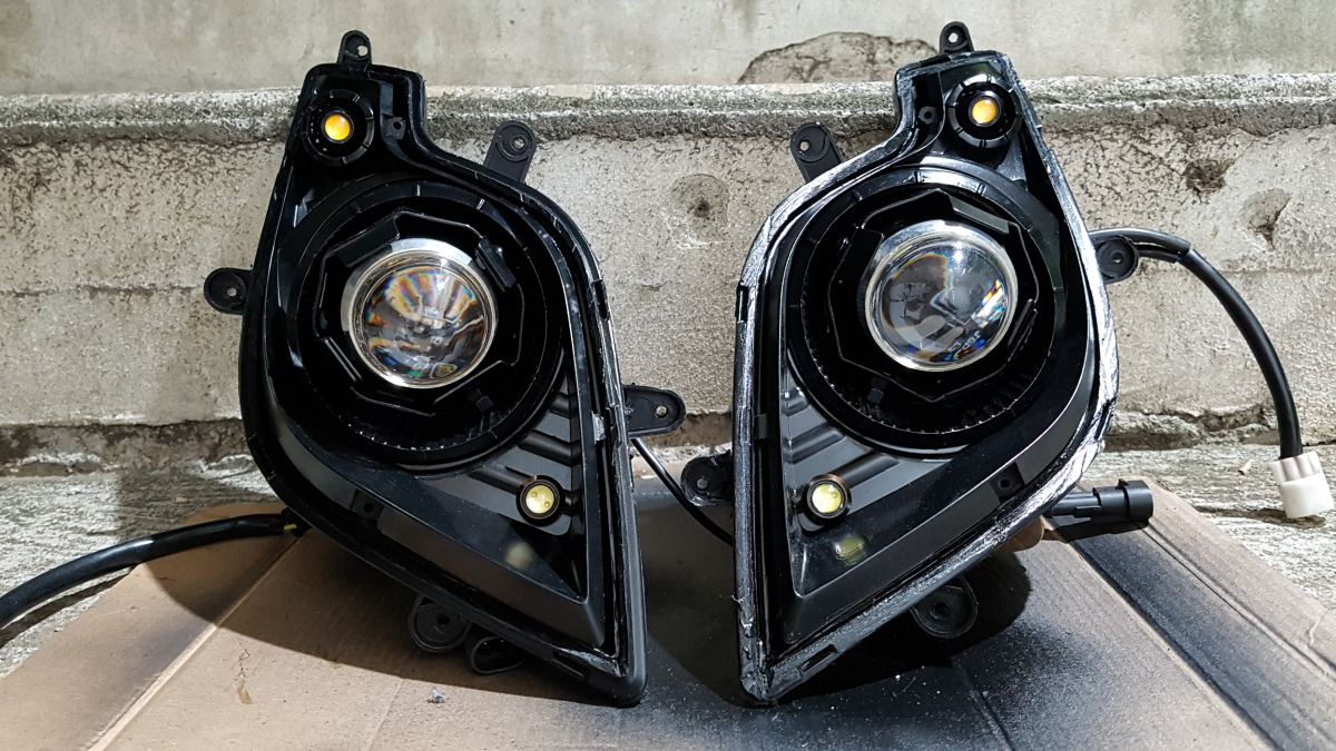

Warrick Posté(e) le 11 août 2019 Signaler Posté(e) le 11 août 2019 Le 09/08/2019 à 20:49, FRJMT a dit : Les 2 feux enfin terminés et cablés. Maintenant, je prépare des petites plaques en carbone pour boucher les anciens clignotants. Pour la peinture, c'est la galère... ça traîne... ça me tue ! Quand je pense que je déménage dans 12 jours !!!... j'espère avoir au moins le temps de l'essayer avant de l'envoyer en container.... tes phares sont magnifique j'adore le style, c'est du Xénon ? Sans être indiscrêt et trop intrusif dans ta vie privée tu déménage où pour avoir besoin de mettre ton scoot dans un container ? 1
Max Blackbird Posté(e) le 11 août 2019 Signaler Posté(e) le 11 août 2019 à l’instant, Warrick a dit : tes phares sont magnifique j'adore le style, c'est du Xénon ? Sans être indiscrêt et trop intrusif dans ta vie privée tu déménage où pour avoir besoin de mettre ton scoot dans un container ? ben chez toi,justement il attendait qu on lui propose,merci pour lui 2
FRJMT Posté(e) le 11 août 2019 Auteur Signaler Posté(e) le 11 août 2019 (modifié) Il y a 5 heures, Warrick a dit : tes phares sont magnifique j'adore le style, c'est du Xénon ? Sans être indiscrêt et trop intrusif dans ta vie privée tu déménage où pour avoir besoin de mettre ton scoot dans un container ? C'est du led modifié (lentille démontée et recollée par devant pour avoir la bonne focale...) Ardèche puis Vendée... depuis la Réunion bien sûr !... Modifié le 11 août 2019 par FRJMT

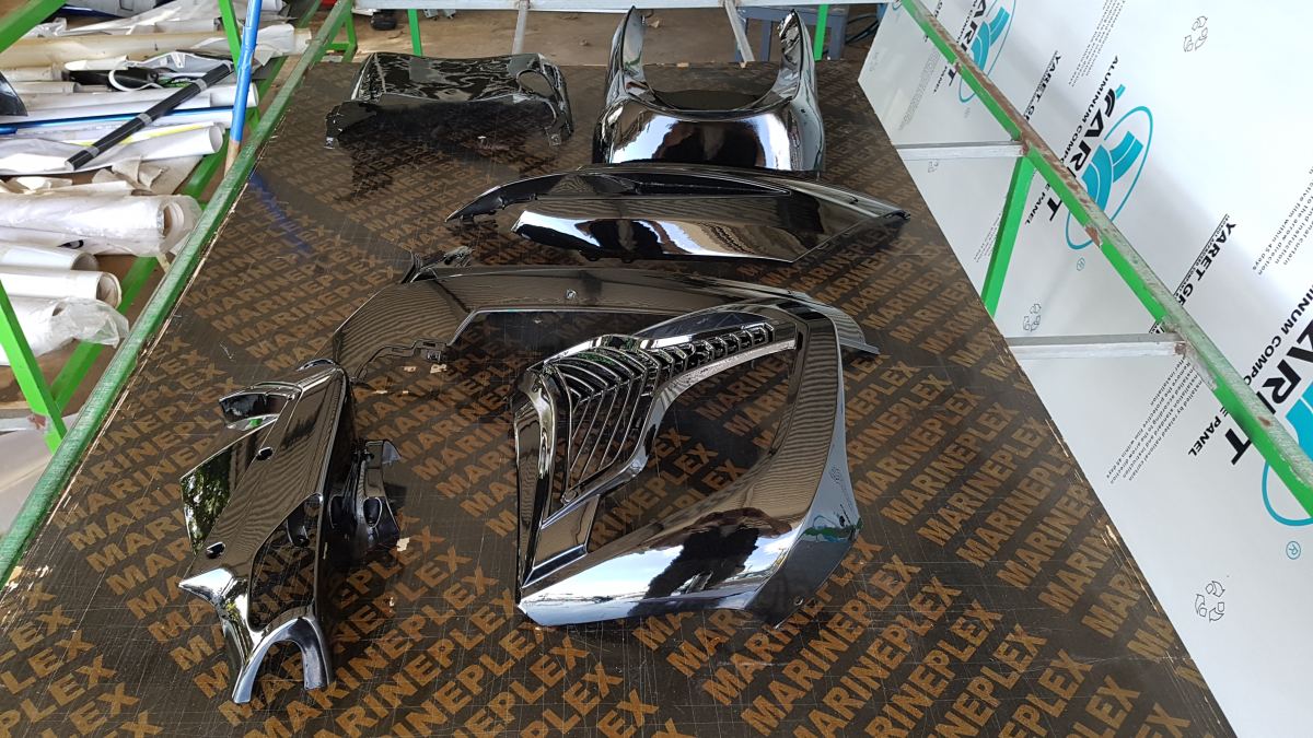

FRJMT Posté(e) le 12 août 2019 Auteur Signaler Posté(e) le 12 août 2019 Il y a 20 heures, Warrick a dit : tu quitte ton île ? Yes après 4ans parmi les créoles ! Mais à la base je suis de métropole... d'Ardèche exactement. Pour le Scooter, finalement, je le démonte, je fais 4 paquets de 30kg, et j'envoie ça par la poste... c'est le moins cher, le plus rapide, et le plus simple (au niveau paperasse...). J'envoie tout au plus tard le 19, pour que tout arrive 15 à 20 jours après... Photo de la peinture noir brillant... très brillant... mais le peintre a fait des coulures.... trop de THC dans le sang apparemment... c'est chiant, ça va faire du boulot en plus... On pense remettre un coup de noir mat sur la grille de radiateur... à voir...
Bader Posté(e) le 12 août 2019 Signaler Posté(e) le 12 août 2019 Tu l'as pas payer cher au moins le peintre j'espère . 1
noux Posté(e) le 12 août 2019 Signaler Posté(e) le 12 août 2019 il est grave propre le noir c'est domage 1
Bader Posté(e) le 12 août 2019 Signaler Posté(e) le 12 août 2019 Avec l'humidité qu' il y a la bas ca doit pas être évident de peindre. 1
fred82000 Posté(e) le 13 août 2019 Signaler Posté(e) le 13 août 2019 domage pour les coulure alors que le noir et super propre
Warrick Posté(e) le 13 août 2019 Signaler Posté(e) le 13 août 2019 superbe couleur et pour le cadre et le moteur tu les envoi par container et par bateau ?
FRJMT Posté(e) le 14 août 2019 Auteur Signaler Posté(e) le 14 août 2019 Il y a 9 heures, Warrick a dit : superbe couleur et pour le cadre et le moteur tu les envoi par container et par bateau ? J'envoie tout par la poste en paquets de 30kg : le plus rapide et le moins cher et pas de paperasses ! Pour les coulures, c'est le vernis apparemment. Donc ponçage, lustrage et c'est bon !

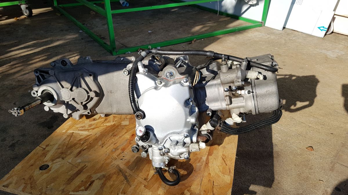

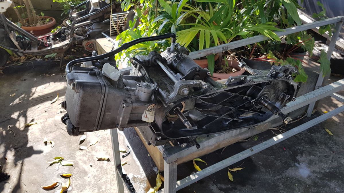

FRJMT Posté(e) le 14 août 2019 Auteur Signaler Posté(e) le 14 août 2019 (modifié) Bon, j'ai tout démonté avant de mettre dans les cartons de 30kg max... et vu que moteur + turbo = plus de 40 kilos, j'ai dû désosser un peu le moteur. Le systême turbo, c'est 10kg quand même ! Tout nu avec vidange de l'huile, ça passe... le chassis + faisceau électrique fait dans les 23kg, il y a de la marge !... Petite vidéo avec quelques descriptions : Petit retour sur le Mécarun P18 après quelques démarrages : les vibrations ont encore diminué ainsi que le bruit. Le moteur chauffe vraiment moins et n'a jamais eu autant de compression, difficile de le faire tourner à la main ! Je suis hyper-content. À+ Modifié le 14 août 2019 par FRJMT 1

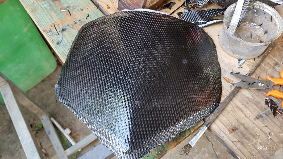

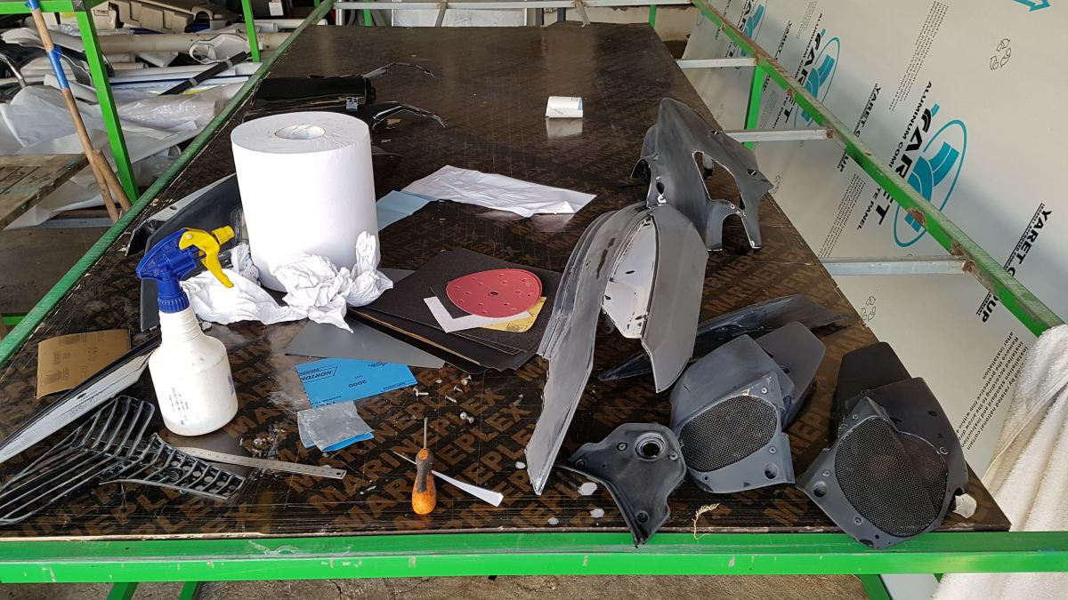

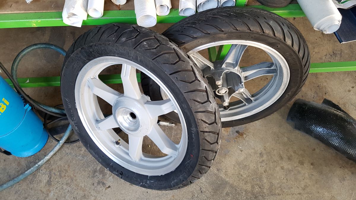

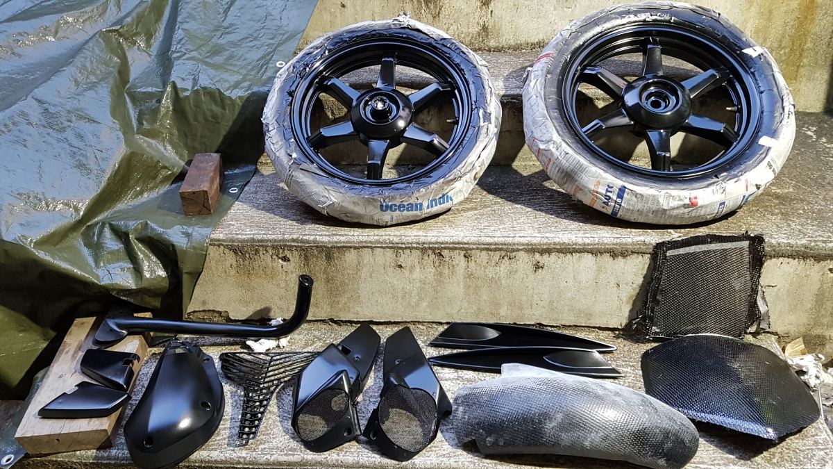

FRJMT Posté(e) le 15 août 2019 Auteur Signaler Posté(e) le 15 août 2019 Aujourd'hui on a tout ponçé la peinture noir brillant pour éliminer les coulures et les défauts, et demain, re-peinture ! Les jantes sont enfin finies de ponçer. Les éléments carbone ont reçu une nouvelle couche de fibre avant le dernier ponçage... En sachant que dimanche soir, tout doit être dans les cartons... Et mardi soir, je prend l'avion... J'ai... un peu... la pression !!!!!! 1

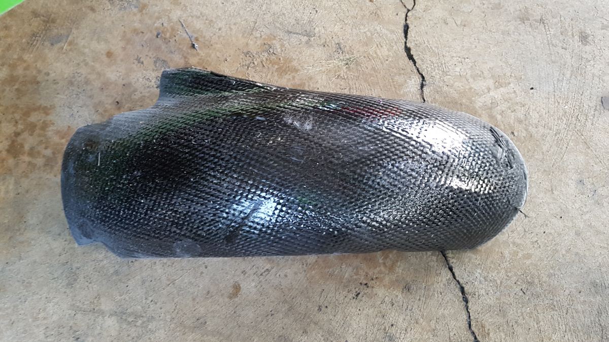

FRJMT Posté(e) le 19 août 2019 Auteur Signaler Posté(e) le 19 août 2019 La peinture a bien commençé : un beau noir satiné : on voit aussi une plaque en fibre de carbone, c'est pour le support gauche du garde-boue arrière (à finir de poncer et vernir). Pareil, un gros décrassage moteur et démontage de la varia (trop lourde pour le transport...). Sale... Propre... Bon, ça y est, le scooter est parti par la poste ! (Restent seulement les carénages principaux pour finir la peinture et le kit déco) 6 colis de 30kg et un de 9kg... + de 560 € quand même... le porte-feuille a mal !!! Par container c'est plus cher encore et beaucoup plus long. Le cadre mis en boîte... Le moteur, le système turbo, les roues + des accessoires... Celui-là est un assemblage de 2 cartons sur lesquels j'ai disposé la selle et des éléments de carrosserie... des bouts de carton... du scotch pour peinture.. du film... ça passe ! Dès la semaine prochaine, je reçoit le tout et je commence à remonter. Je pense modifier le refroidissement du turbo à cause des fuites... l'époxy métal ne tient pas... je vais faire souder la pièce au tig et je veux refroidir avec de l'huile à la place de l'eau. Comme j'ai trop de pression d'huile, je vais récupérer un régulateur de pression d'essence et détourner le surplus d'huile vers le circuit de refroidissement avant retour au réservoir. Comme ça, une pierre / 2 coups... pression régulée, et refroidissement adapté. Ce soir départ de la Réunion !...
