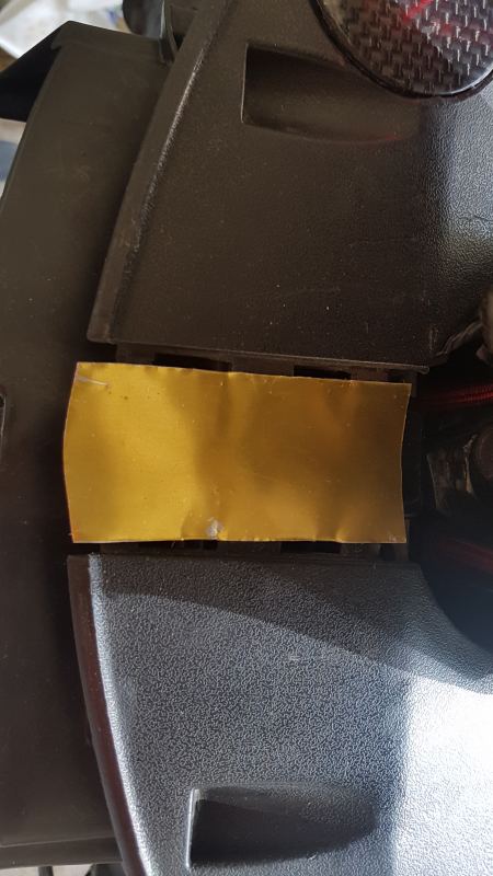

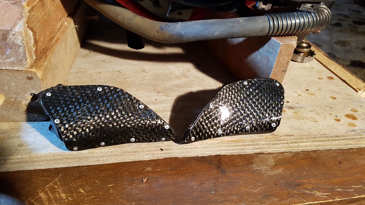

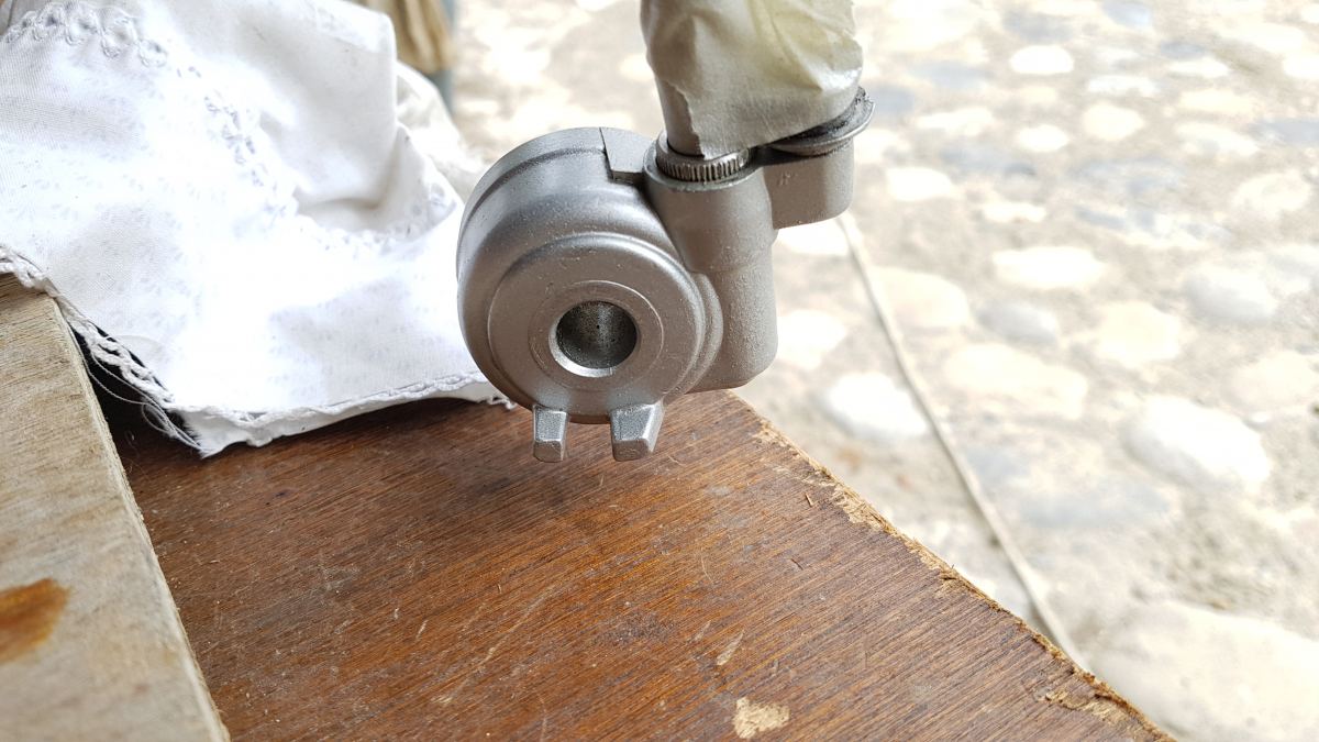

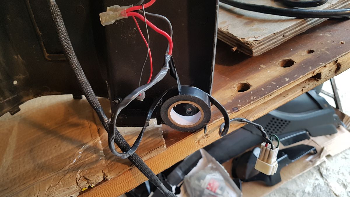

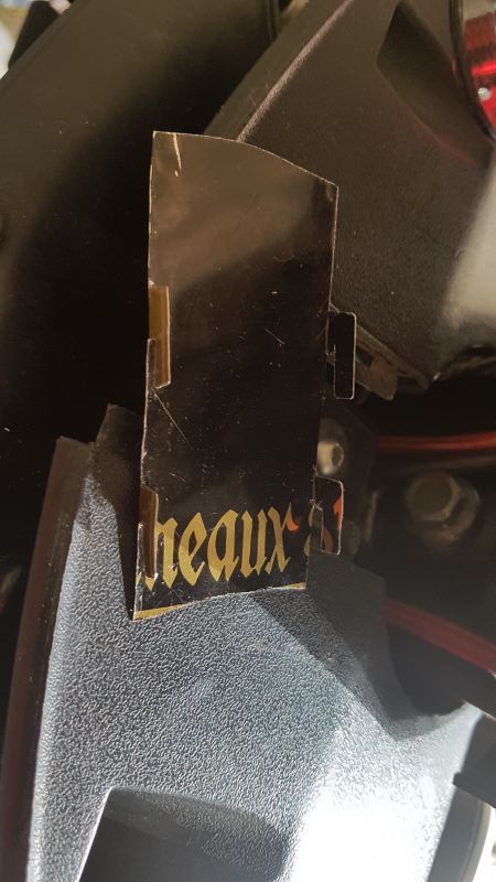

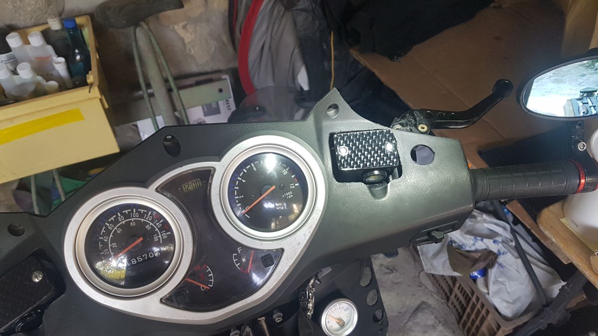

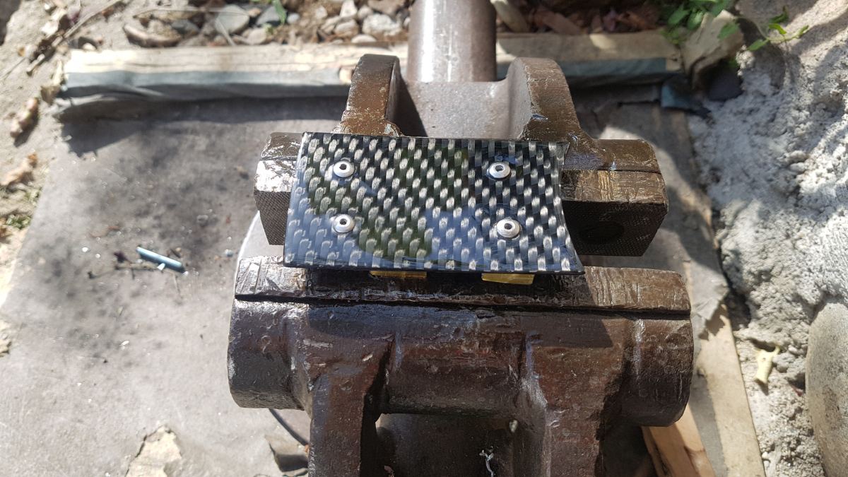

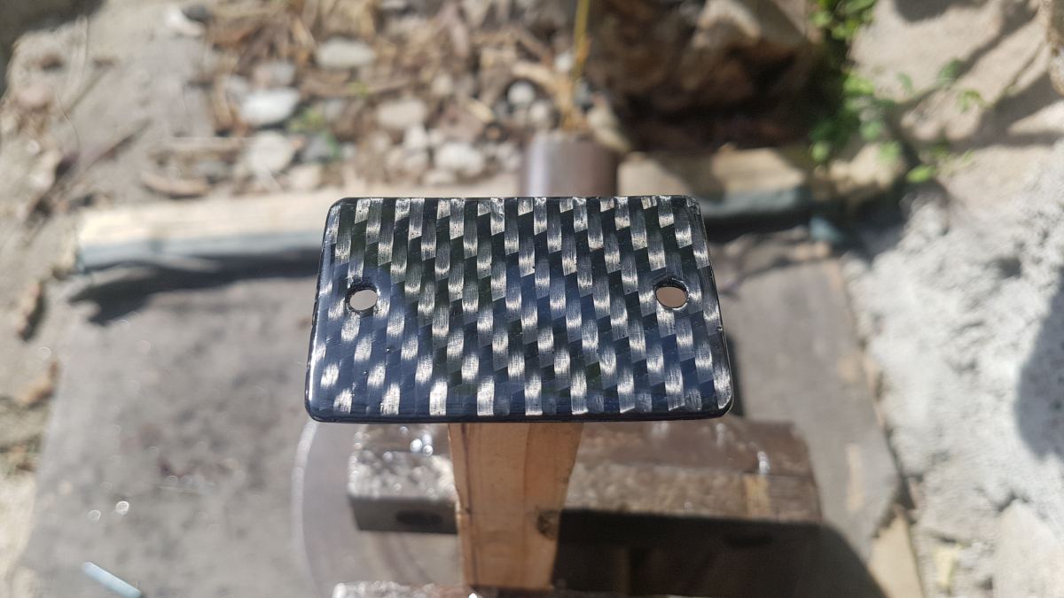

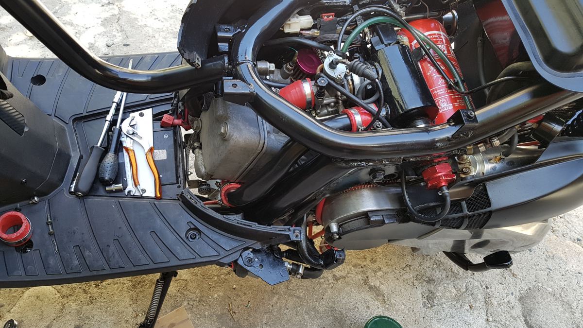

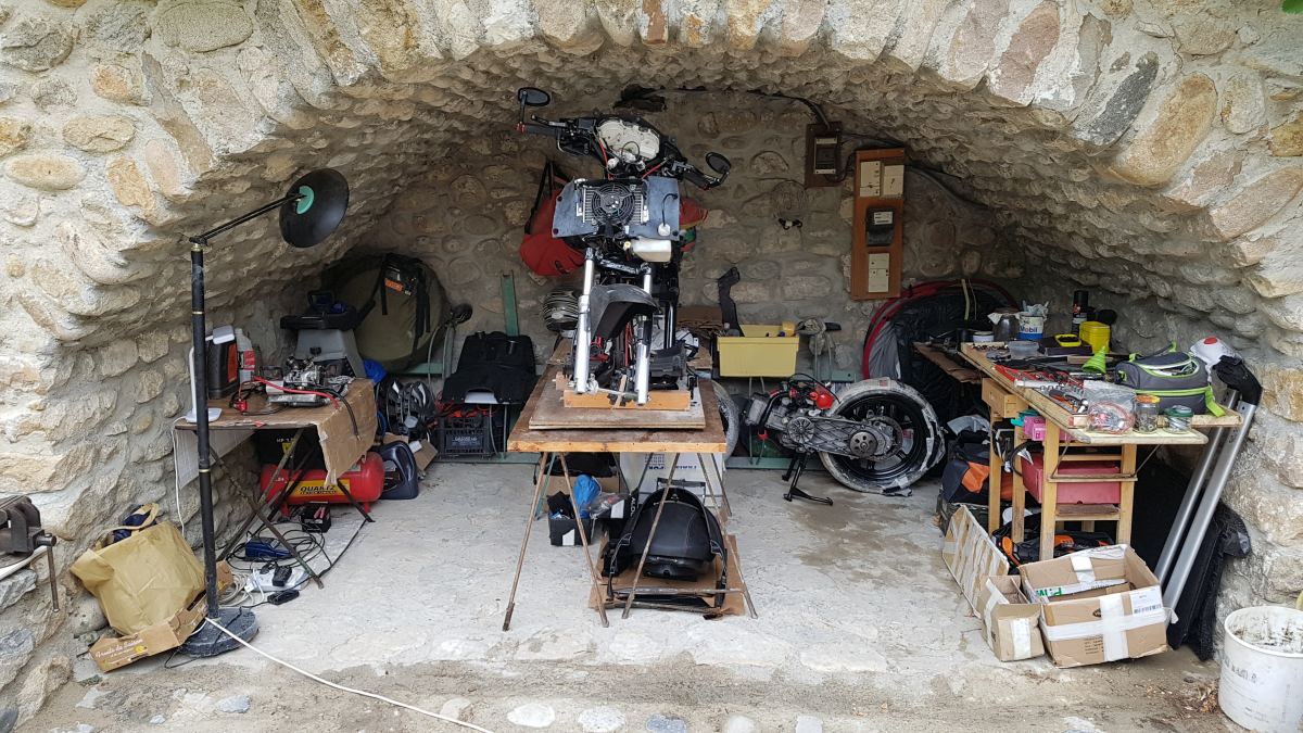

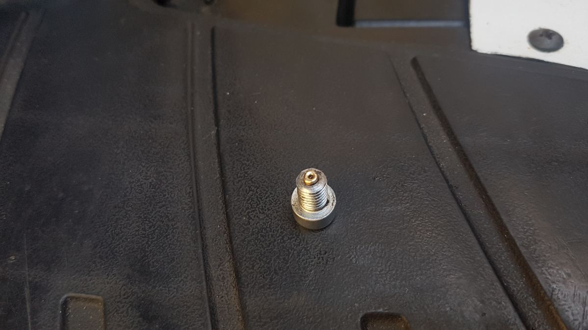

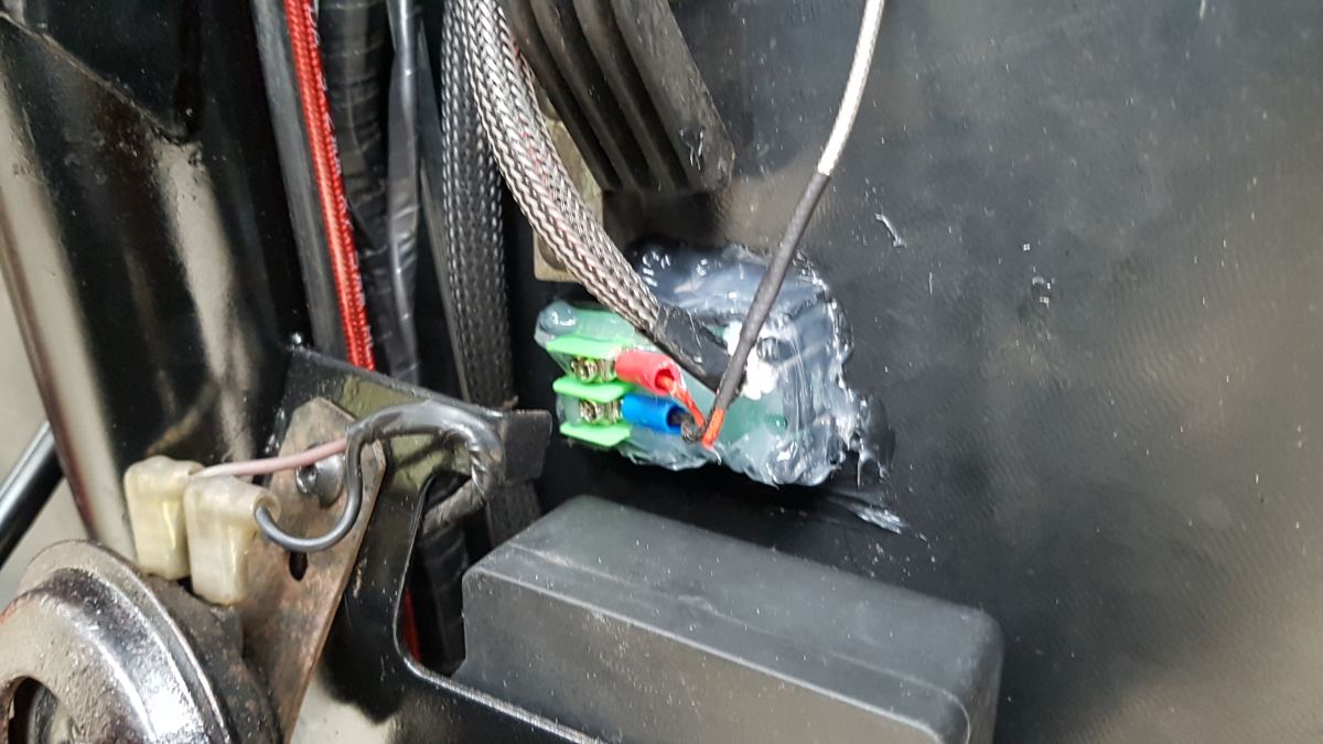

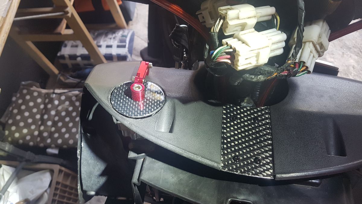

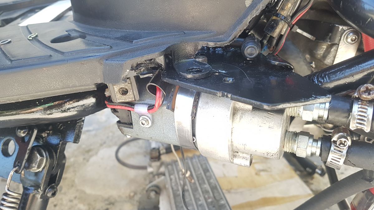

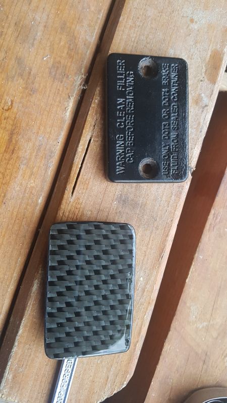

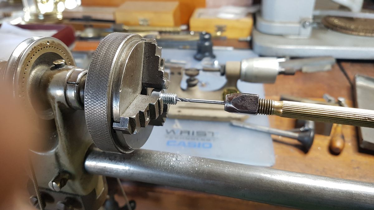

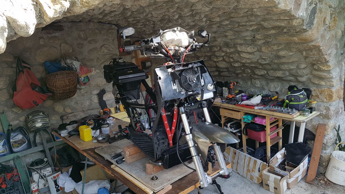

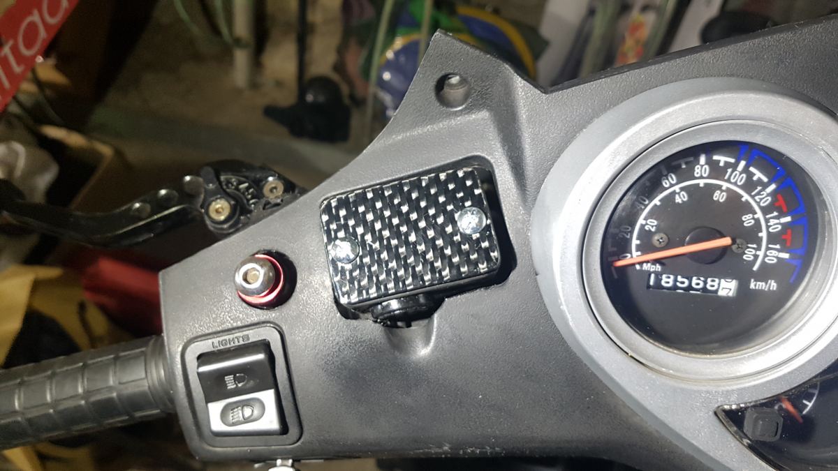

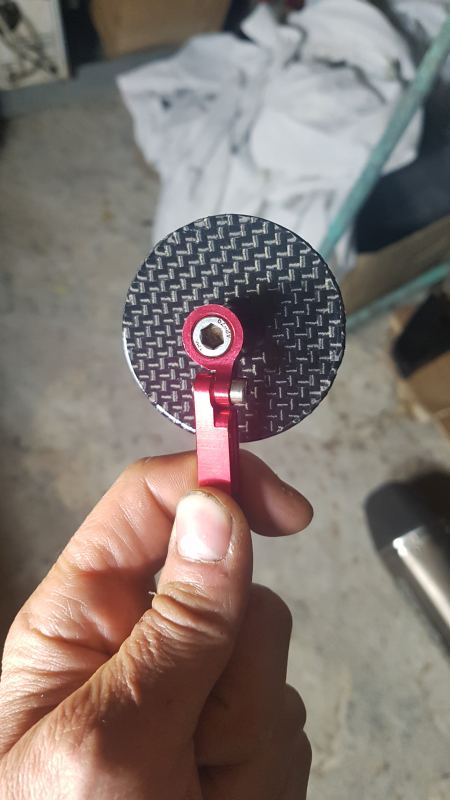

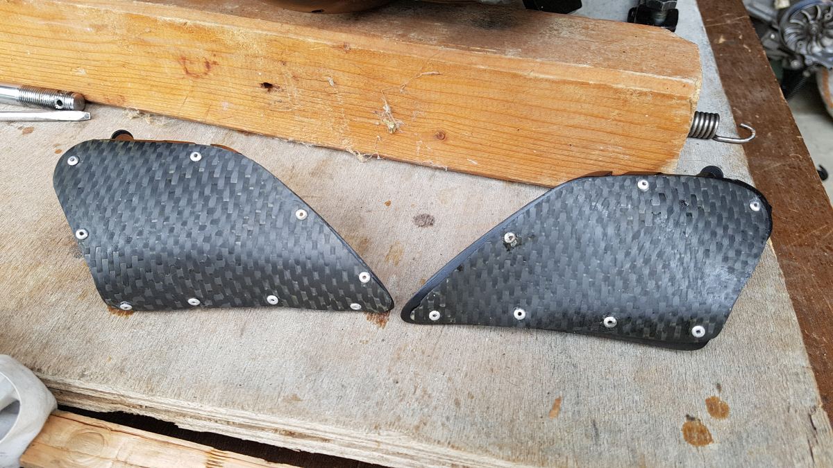

FRJMT Posté(e) le 10 septembre 2019 Auteur Signaler Posté(e) le 10 septembre 2019 Bon, aujourd'hui, à cause d'une petite pluie, j'ai dû réaménager sous une voûte, ça me permet de travailler plus efficacement... J'ai fini toute la partie tableau de bord du faisceau électrique... Mon paternel m'a aidé à couvrir les anciens clignotants avant par des plaques carbone... Ensuite, réfection et peinture du système de compteur dans le moyeu avant, ainsi que la cale et l'axe de roue... Ensuite étanchéité de l'écran de la sonde de température type K... Réparation (tube de trop plein pété...) et montage du radiateur principal, pareil pour le secondaire, avec leurs durites... Remontage du tableau de bord et du plancher... Allègement des masses d'embrayage par un taraudage M8 accessible de l'extérieur... comme ça je peux toujours les ré-alourdir avec des vis sans tête M8 + freinfilet sans avoir tout à démonter... J'ai commençé à fixer le garde-boue AR... Le système turbo a été vidangé et nettoyé, demain on fabrique la pièce pour le passer en refroidissement par huile... Et mille petits détails... désolé je ne pense pas souvent à prendre des photos...

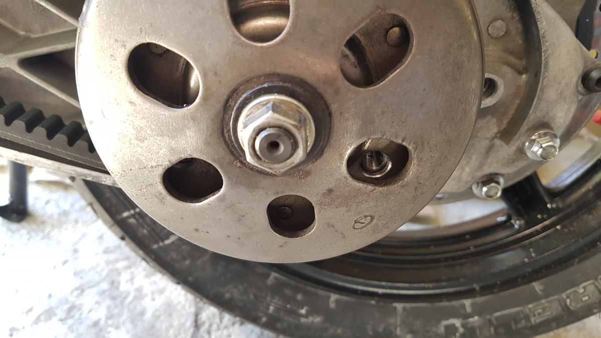

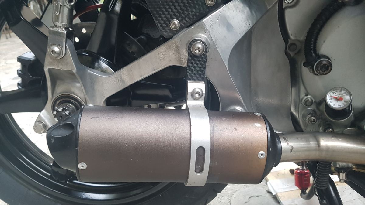

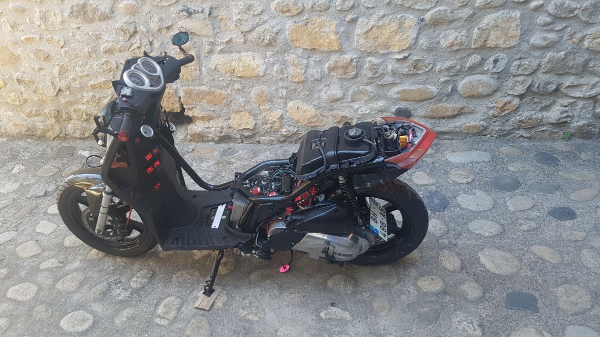

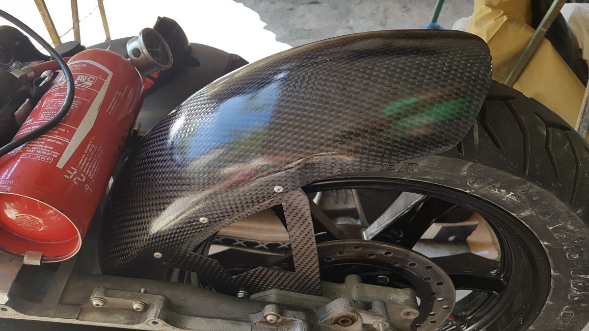

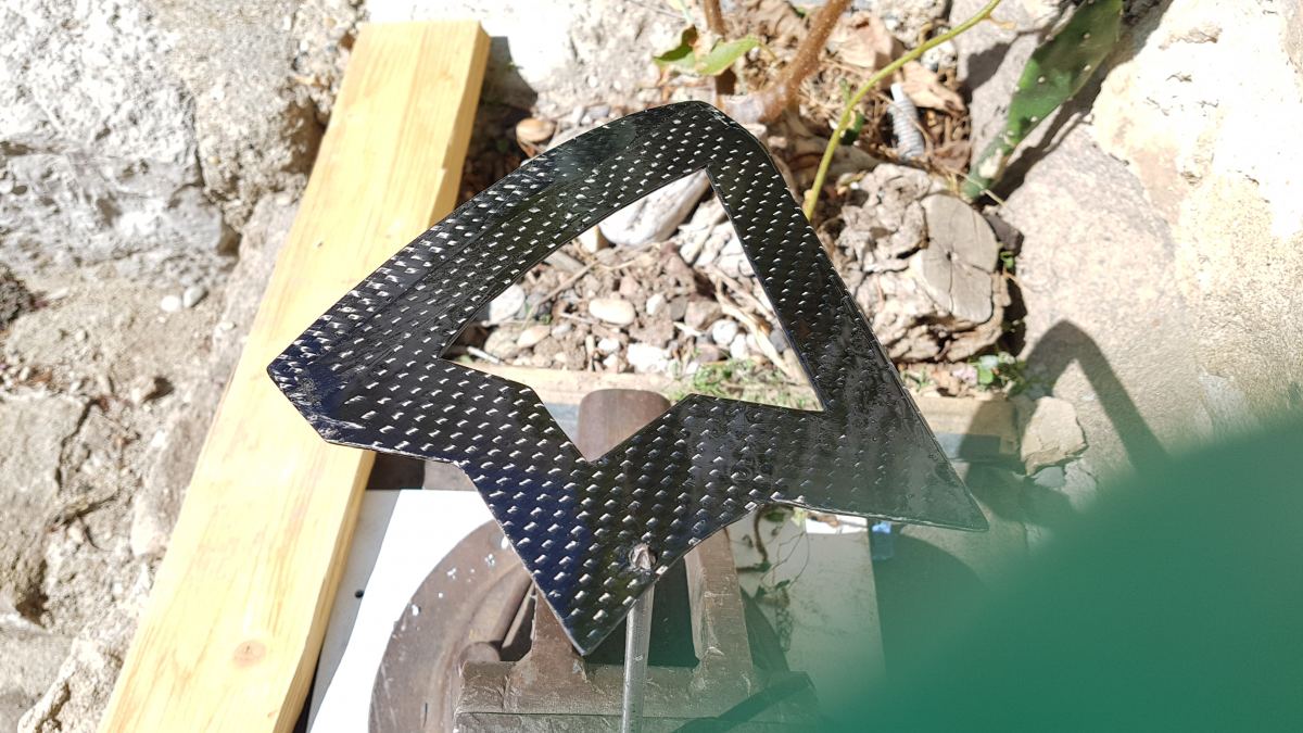

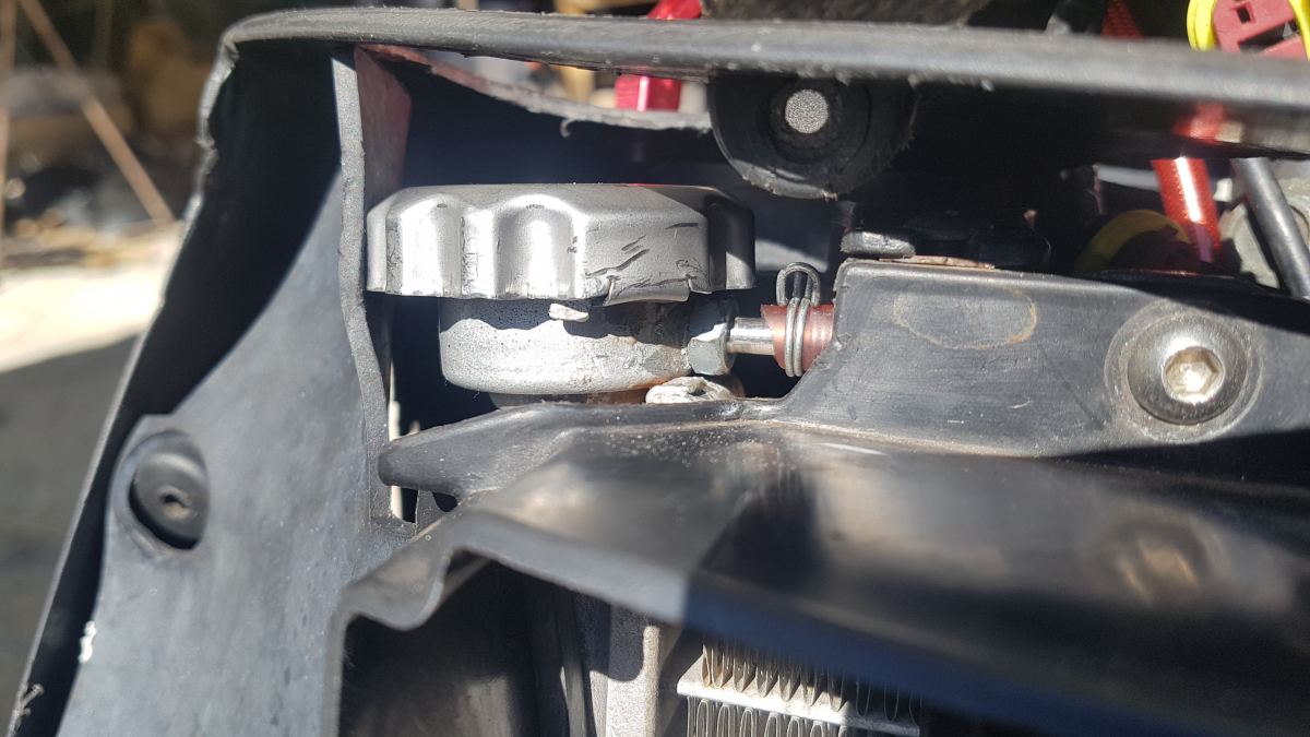

FRJMT Posté(e) le 12 septembre 2019 Auteur Signaler Posté(e) le 12 septembre 2019 (modifié) Oui, plus qu'à faire le plein d'huile du turbo, connecter le + de la batterie, et démarrer... La patte carbone de support du gardeboue arrière... Monté... L'embrayage restauré, amélioré (plage), traité au P18, avec masses allégées, mais surtout on peut les régler avec des vis sans tête de 8mm directement sans démonter l'embrayage ! Patte carbone de support du silencieux... Ah oui, mon paternel est dans la bijouterie... je lui demande un pontage en u pour le refroidissement à huile du turbo, et voilà ce qu'il me pond.... le tout avec de la pure récup' de manouche, mais brasé à l'argent s'il vous plaît !!! Mon maître !!! La pièce en T pour dépressuriser le circuit d'huile du turbo, et qui fait office d'alimentation du circuit de refroidissement. Premier test avec un gicleur de 2mm fabriqué au tour manuel d'horloger à partir d'une vis btr... La pompe à huile a été fixée avec un collier inox vissé au cadre, et un bout de durite... La tête du carburateur, avec un tampon caoutchouc qui le rend parfaitement étanche, sans serrer le câble... Réparation de la prise du vase d'expansion avec de l'inox, encore merci le paternel !!! Et pour finir, finition de la trappe de refroidissement liquide... carbone, inox, alu anodisé... le tout 100% récup ! La connexion internet est pourrie, même le 4g est un fake... plus lent que du h+... vive la campagne ! Ce soir ça va un peu mieux, mais je limite au plus important ! Modifié le 12 septembre 2019 par FRJMT

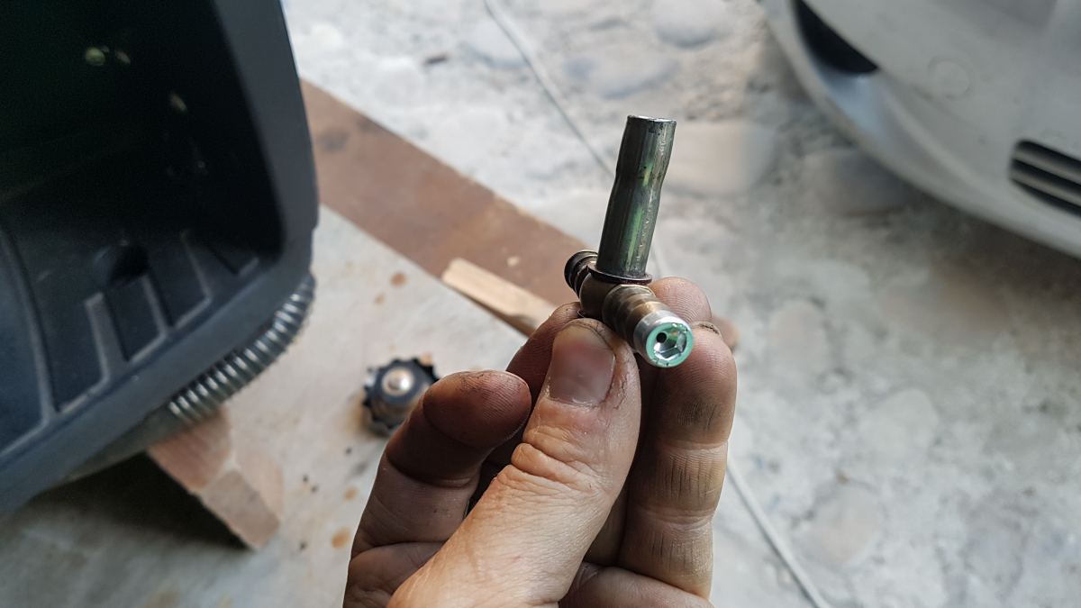

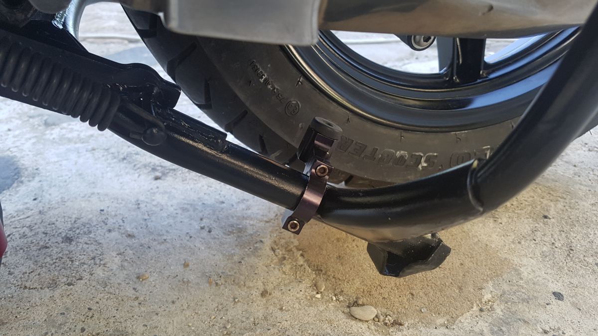

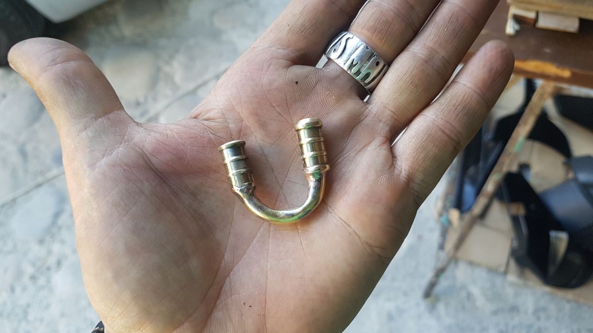

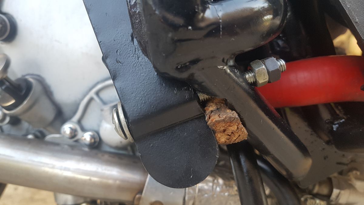

FRJMT Posté(e) le 13 septembre 2019 Auteur Signaler Posté(e) le 13 septembre 2019 Enfin, le premier démarrage en version définitive ! L'arrêt de la béquille centrale : alu anodisé (vieux support de rétroviseurs...) + bout de caoutchouc... vis support de radiateur d'huile, avec un tampon en liège... c'est mieux que les Serflex... Le gicleur de régulation de pression d'huile turbo était trop gros (2mm), il n'y avait presque plus de pression d'huile... alors on a réinséré un axe en laiton dedans et repercé à 1mm... trop petit... puis 1,2mm... toujours pas... enfin 1,35mm, et là c'est impeccable, on a une pression entre 3 et 3,6 bars. Je me réserve un forêt à 1,4mm au cas où... La bête en route... elle tourne comme une horloge !!! Le Mécarun P18 et C99 racing y sont pour beaucoup (mon frangin a essayé sur sa Triumph Speed Triple, et pareil, beaucoup plus de couple et de brio à bas et moyens régimes...) Avec la selle en place + visserie inox + bouchon de réservoir polis + coffre vide... qui imaginerait qu'il y a un turbo là dedans ?!... "tout est réglo... pouvez circuler !"... LOL On continue le carbone avec les capuchons des réservoirs de freins... Remarquez le bouchon de l'ancien rétroviseur : inox poli et alu anodisé... la classsseeuuuuh !!! Plus qu'à faire l'autre côté... J'ai aussi fait énormément de retouches avec de la peinture céramique noir brillant....

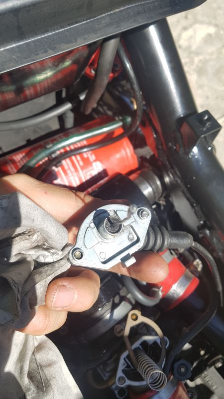

FRJMT Posté(e) le 15 septembre 2019 Auteur Signaler Posté(e) le 15 septembre 2019 Premier roulage aujourd'hui, sur un ancien chemin de fer transformé en piste cyclable. (Je sais, c'est pas bien ! ...). J'avais baissé le gicleur à 150 car trop riche en 152 à la Réunion, et donc trou à la phase de transition turbo... Mais vu que j'ai totalement changé de climat, je me retrouve un peu pauvre ( un peu moins riche exactement...) mais il n'y a plus aucun trou, ça pousse direct très fort à environ 20psi (1,3 bars). Tous les manos sont ok, aucune surchauffe à l'horizon, malgré près de 30°C dehors... Par contre je me suis fait remettre à l'ordre par un cycliste... (style : "c'est pas bien !... Zavez pas le droit d'être là !...) donc j'ai pas pu trop pousser la bête !... sans les carénages et donc sans les feux avant, difficile d'aller sur la nationale. Par contre, j'ai rien pour filmer... faut absolument que j'arrive à filmer quelque chose cette semaine. Je veux pas partir d'ici bredouille !...

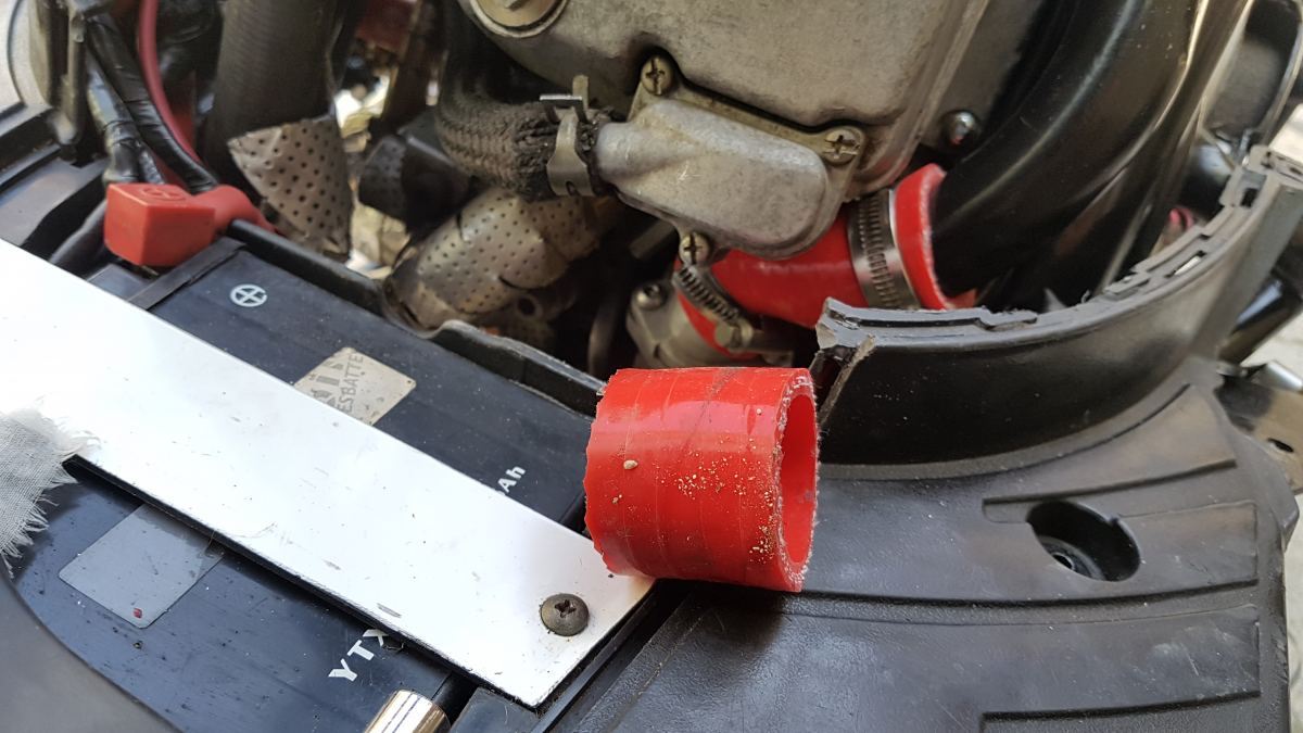

FRJMT Posté(e) le 18 septembre 2019 Auteur Signaler Posté(e) le 18 septembre 2019 Et voilà une vidéo de test... avec une pochette étanche pour filmer sous l'eau... on fait ce qu'on peut avec ce qu'on a ! J'ai dû couper la vidéo à 2:10 parce que la pochette est partie dans tous les sens... et au bout de la ligne droite, le manchon de sortie du turbo s'est défait... d'où un retour en mode "tracteur" pas intéressant... Je vous conseille de mettre le volume à fond, on entend bien 3x comme le moteur s'emballe lorsque les gaz sont à fond. C'est un pur kiff !!! Donc, au retour, j'ai viré le petit manchon pour en mettre un plus long, même si il en vaudrait mieux un incurvé à 90°... c'est mieux que rien, et maintenant ça tient très bien. Ensuite, j'ai voulu uploader la vidéo (ça m'a pris 6h, un vrai purgatoire !)... et je suis reparti faire un tour chez un ami : plus il roule, plus c'est bon ! Seulement là, j'ai pété la petite durite rouge juste derrière le turbo, et graissé la chaussée et le pneu Ar. Elle était neuve, sensée résister à tout (silicone)... juste de la merde chinoise... je vous dis pas la galère pour la changer !!! Enfin, après un nouveau plein d'huile, tout est redevenu ok. J'aurais pu tuer le fraps du turbo par manque d'huile ! Merci encore le P18 !!! L'ami a pu l'essayer, lui qui a eu plusieurs 125, il a été très impressionné comme ça pousse. En tout cas, je suis hyper content, c'est une réussite ce projet !!! Au ralenti, le bruit est très soft, mais quand ça pousse, ça se met à hurler avec un bruit sourd, style T-Max avec gros silencieux. C'est trop bon ! Alors quelle vitesse ? 120km/h compteur, pour 2 raisons : transmission d'origine, et régime moteur plus bas 9500t/min au lieu de 10300t/min (qui donne 130km/h) à cause du taux de compression élevé et de l'impossibilité pour l'instant de modifier l'avance à l'allumage (qui me permettrait de monter à 12000 t/min et donc à au moins 160km/h...). J'aimerais beaucoup le passer sur un banc d'essai, car ce sont la puissance et le couple qui m'intéressent, et mon rêve serait d'atteindre les 30CH... mais bon, il y a pas ça en Ardèche...
