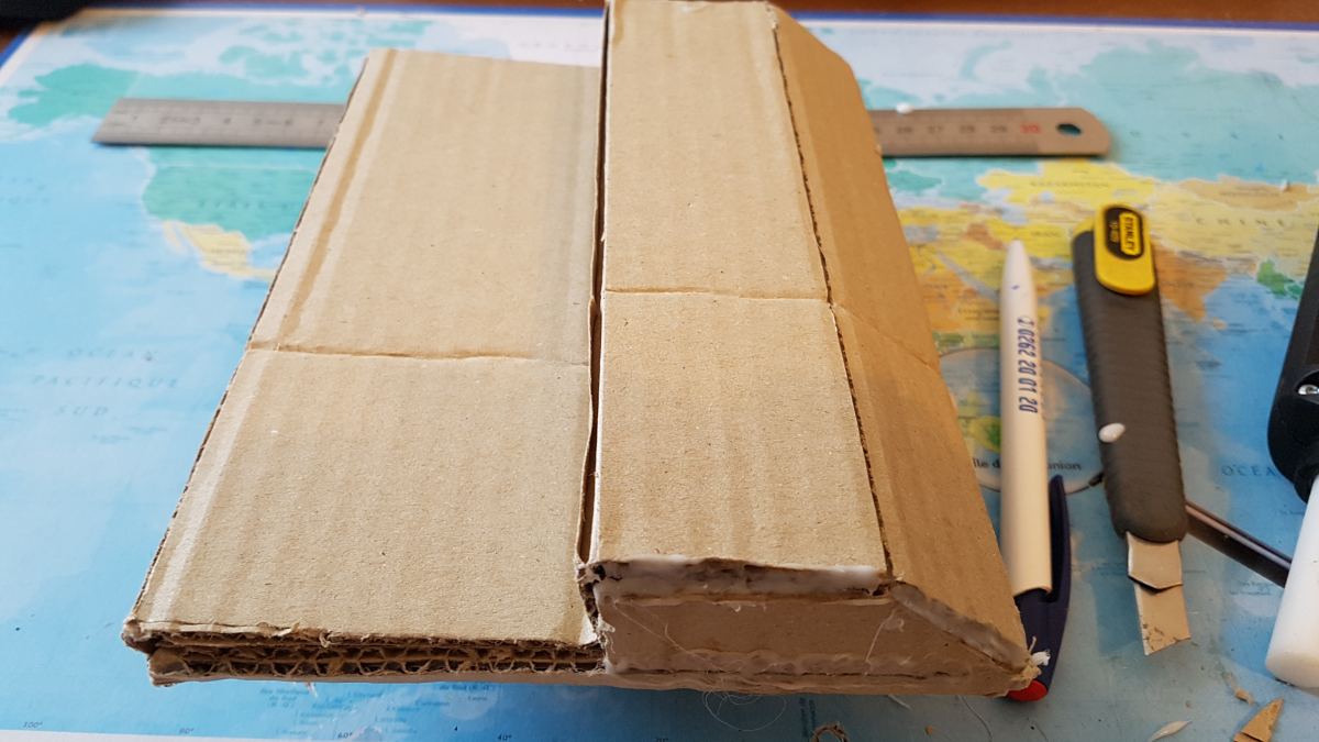

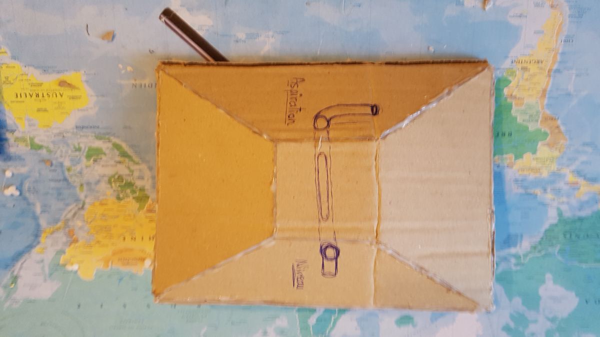

FRJMT Posté(e) le 10 mai 2019 Auteur Signaler Posté(e) le 10 mai 2019 (modifié) Voilà la modélisation en carton de mon nouveau réservoir d'huile. Vue de côté, de dessous avec dessin du tube d'aspiration qui fait aussi crépine et sortie vers le réservoir de niveau d'huile; et enfin vue de l'intérieur avec un carré en tôle qui recueille le retour d'huile du turbo et permet de garder la crépine toujours immergée malgré le tangage, la côte, ou les virages... Il sera fait en inox et soudé au mig par un ami. Toutes les idées techniques sont les bienvenues pour que ce réservoir soit parfait ! Modifié le 10 mai 2019 par FRJMT
Bader Posté(e) le 10 mai 2019 Signaler Posté(e) le 10 mai 2019 Effectivement ça fait des pchits . Pour ton carter en auto il y mettent de la mousse pour les balottement même technique pour les réservoirs d'essence. 1 1
FRJMT Posté(e) le 10 mai 2019 Auteur Signaler Posté(e) le 10 mai 2019 il y a 8 minutes, Bader a dit : Effectivement ça fait des pchits . Pour ton carter en auto il y mettent de la mousse pour les balottement même technique pour les réservoirs d'essence. Là tu m'intéresses ! Quel genre de mousse ?
Bader Posté(e) le 10 mai 2019 Signaler Posté(e) le 10 mai 2019 Regarde l'épisode de la ford mk2 rallye de wealer dealer tu verras tout. 1 1
FRJMT Posté(e) le 10 mai 2019 Auteur Signaler Posté(e) le 10 mai 2019 il y a une heure, Bader a dit : Regarde l'épisode de la ford mk2 rallye de wealer dealer tu verras tout. Et je trouve où cet épisode ? Pas trouvé sur youtube...

FRJMT Posté(e) le 10 mai 2019 Auteur Signaler Posté(e) le 10 mai 2019 Ah ok ! En fait je viens de faire une recherche google et j'ai trouvé ce que c'est. C'est génial pour mon projet, j'ai besoin de juste un cube de 5x5cm à 2,67€... ça c'est une super idée !!!

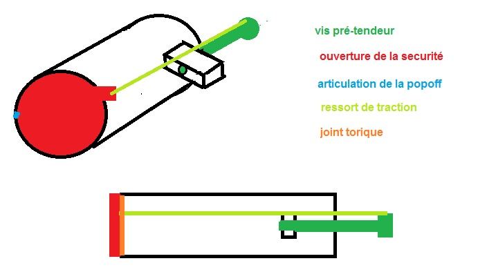

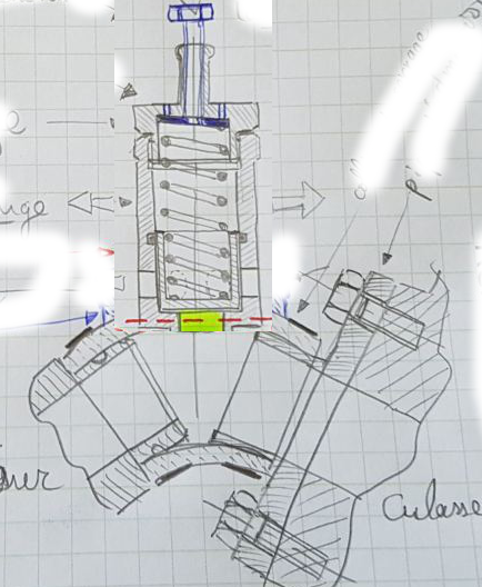

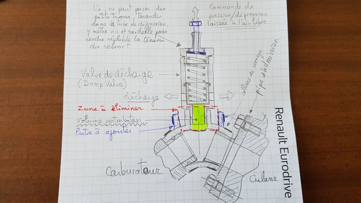

FRJMT Posté(e) le 12 mai 2019 Auteur Signaler Posté(e) le 12 mai 2019 (modifié) Il y a 4 heures, Alexandra la vielle a dit : un simple tube de la taille de l' admission (ou plus large et donc prioritaire en cas de retour a cause de la surface totale et donc de la pression) avec un ressort reglable via un pré-tendeur a vis devrait le faire. Et comme je suis de bonne humeur je te fais un superbe paint !.. comme ça tu pourra tendre et detendre pour obtenir une securité tarée a 0.5 bars plus haut que ton boost, sauvegardant le reste des piéces. tu peux même mettre la vis dans l autre sens, enfin voilà a toi de le fabriquer ça doit pas durer plus de 10 minutes Eh bien, ça rigole pas avec toi ! C'est pas bête du tout ! On dirait un hybride entre un clapet en bout d'échappement de tracteur, un poumon d'admission, et une valve d'échappement libre de voiture américaine ! T'es dans la technologie toi !?! On avance bien là ! Par contre, il y a un blême : ça crée un volume mort, ça lisse le rythme pression/ dépression de l'admission, un peu comme un condensateur pour du courant alternatif. Avec une injection c'est ok ; avec un carburateur, c'est mort... ça va tuer le ralenti et les bas régimes. Ça crée aussi une perturbation du flux de gaz, ce qui n'est pas bon du tout sur un 4 temps qui cherche à tout prix à les éviter ! On pourrait dans le même style utiliser une simple valve de décharge, du même type que celle que j'ai déjà : peu de volume mort, mais toujours la zone de turbulence qui pourrit tout. A moins de faire un hybride entre pipe d'admission et valve de décharge, pour éliminer le volume mort... un croquis à l'ancienne : Modifié le 12 mai 2019 par FRJMT
Alexandra2 Posté(e) le 12 mai 2019 Signaler Posté(e) le 12 mai 2019 (modifié) Pour les turbulences , tu soudes ça direct sur la pipe au milieu de la "popoff" et op, problème résolu . C'est vraiment chiant un turbo, vive les superchargers XD la a ce que j'ai compris tu es en blow thru c'est bien ça ? Sinon joli schema, mais bon courage pour maintenir un seuil etange avec un systéme comme celui la, et quand ça péte a 60 bars faut pas être devant la vanne en cas de rupture... Tiens , papy elsberg il fait comme ça: après il est possible de faire ceci mais faut que tu considéres ta pipe d'admission comme un element chaudronné et non plus comme un montage souple. Modifié le 12 mai 2019 par Alexandra la vielle
FRJMT Posté(e) le 12 mai 2019 Auteur Signaler Posté(e) le 12 mai 2019 Il y a 4 heures, Alexandra la vielle a dit : Pour les turbulences , tu soudes ça direct sur la pipe au milieu de la "popoff" et op, problème résolu . C'est vraiment chiant un turbo, vive les superchargers XD la a ce que j'ai compris tu es en blow thru c'est bien ça ? Sinon joli schema, mais bon courage pour maintenir un seuil etange avec un systéme comme celui la, et quand ça péte a 60 bars faut pas être devant la vanne en cas de rupture... Tiens , papy elsberg il fait comme ça: après il est possible de faire ceci mais faut que tu considéres ta pipe d'admission comme un element chaudronné et non plus comme un montage souple. Oui en blow thru, avec du carburateur Koso 28, c'est très difficile à bien régler... Tu as très bien compris mon schéma à l'arrache (c'était mon métier...). Élément chaudronné oui et non... : le manchon souple est plus sécuritaire, il se déboîte en cas de surpression excessive. Et pour les petits retours, c'est la valve qui fonctionne. Et puis ça m'obligerais à changer de carburateur pour un à bride (j'ai un pz27, mais bon... bof !...). Dommage que j'aie pas fait de vidéo en mode 7.7g, 20+psi et 10300t/min ! Un truc sauvage !!!........... qui m'a flingué les segments...... on ne peut pas tout avoir... Tu as trouvé où ce truc de papy elsberg ? Je garde ça sur le coude, c'est une très bonne idée. Mais j'ai la priorité de la perte de compression et du réservoir d'huile turbo à concevoir, et puis régler tous les problèmes de fuites d'huile (60psi : 4 bars de pression). Je dois créer aussi un gicleur d'huile sur le turbo : une vis de 8 perçée à 3mm maxi, parce que j'avais fait du 5.5mm... trop grand et vis fragilisée, donc pas assez serrée, donc fuite sur le corps en fonte... donc fumée... et risque de feu... Autre chose, quand j'ai poussé le moteur, donc moteur bien chaud et turbo bouillant, le ralenti ne suffit plus à refroidir le turbo, car la pompe à eau mécanique n'est plus assez efficace à bas régime pour alimenter le haut moteur et le fraps du turbo. À l'époque quand je préparais ma mobylette, j'avais récupéré une pompe de machine à laver 12v... trop efficace, au point de devoir laisser en mode thermosyphon. Je me demande si je ne dois pas passer en pompe à eau électrique ( sachant que j'ai déjà ajouté pompe à essence et pompe à huile). Mais j'ai peur de tuer la batterie ou le faisceau électrique ( je suis nul dans ce domaine...). 1
Alexandra2 Posté(e) le 12 mai 2019 Signaler Posté(e) le 12 mai 2019 Il y a 1 heure, FRJMT a dit : Élément chaudronné oui et non... : le manchon souple est plus sécuritaire, il se déboîte en cas de surpression excessive. Et pour les petits retours, c'est la valve qui fonctionne. Et puis ça m'obligerais à changer de carburateur pour un à bride (j'ai un pz27, mais bon... bof !...). Tu as trouvé où ce truc de papy elsberg ? Je garde ça sur le coude, c'est une très bonne idée. Mais j'ai la priorité de la perte de compression et du réservoir d'huile turbo à concevoir, et puis régler tous les problèmes de fuites d'huile (60psi : 4 bars de pression). Je dois créer aussi un gicleur d'huile sur le turbo : une vis de 8 perçée à 3mm maxi, parce que j'avais fait du 5.5mm... trop grand et vis fragilisée, donc pas assez serrée, donc fuite sur le corps en fonte... donc fumée... et risque de feu... Autre chose, quand j'ai poussé le moteur, donc moteur bien chaud et turbo bouillant, le ralenti ne suffit plus à refroidir le turbo, car la pompe à eau mécanique n'est plus assez efficace à bas régime pour alimenter le haut moteur et le fraps du turbo. À l'époque quand je préparais ma mobylette, j'avais récupéré une pompe de machine à laver 12v... trop efficace, au point de devoir laisser en mode thermosyphon. Je me demande si je ne dois pas passer en pompe à eau électrique ( sachant que j'ai déjà ajouté pompe à essence et pompe à huile). Mais j'ai peur de tuer la batterie ou le faisceau électrique ( je suis nul dans ce domaine...). Bon pour l'élement chaudronné et la compatibilité tu peux faire les deux, en effet sur ta culasse il y a semble t il deux boulons, qui peuvent servir d'ancrage a une une ou plusieures popoff très prés de la culasse ( en etoile sauf en dessous a cause de la creation de depots ) et servir être un encrage de pipe souple... en plus tu pourra controler le volume mort au mm3 pret... Pour le truc de papy elsberg, ben c'est le dieu du supercharging de petites cylindrées, voici un article très interressant sur son site : https://www.elsberg-tuning.dk/supercharging.html Et ouai, après le problème du blow thru c'est que c'est une sacrée merde... faut pressuriser le réservoir, faut pressuriser l'huile, si t as pas d intercooler tu comprimes de l' air chaud donc c'est moins rentable.. Lol pour le gicleur ! faut pas hesiter a penser grand et penser au laiton c'est solide, pas mal pour les etats de surface, facile a usiner méme au mini outil et ça se vends par barres sur le net.. sinon si tas un manometre pété pas loin , certains d entre eux on un diamétre minuscule, ça permet de customiser le bidule. Pour en revenir au blow thru, pense au suck thru ! quelques avantages : -meilleure emulsification, bah oui hein le carburant se mange les pales donc goutes plus petites, donc meilleur rendement, et effet de refroidissement par changement de phase superieur au niveau du turbal, creation de vortex qui rentre direct dans le moteur plutot que de se perdre en passant dans le carburateur... plus besoin non plus de pressuriser ton réservoir d' essence vu que la tu fonctionne en venturi par vide. Pour refroidir ton turbal, bah il y a pas de secret.. cintrage de cuivre en 1/4 frigorifique et un radiateur Bon pour les pompes, on en revient toujours au méme pot... pourquoi ne pas essayer de déléguer le boulot a la variation ? ça serait pas mal d'avoir une petite courroie de distribution qui part de la pour alimenter une ou deux ou trois pompes... ça tirerait pas trop de puissance, mais au moins tu serais pas emmerdé pour le jus, et ce serait un systeme purement diabolique d' efficacite.

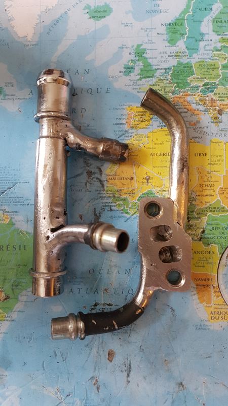

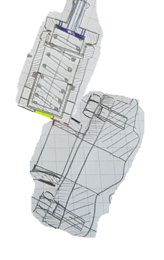

FRJMT Posté(e) le 13 mai 2019 Auteur Signaler Posté(e) le 13 mai 2019 Super le site sur les compresseurs ! Le suck thru, j'ai déjà essayé (photo) : c'est catastrophique, il n'y a plus d'émulsion à bas régime et le turbo se remplit d'essence. Pourquoi ? parce que l'air étant compressible, le volume de la turbine + celui du long tube d'admission adoucissent trop la dépression de l'admission. Le blow thru ne marche bien que quand le turbo est directement branché sur la culasse. Mon intercooler de dragster à injection d'eau marche super bien. Je garde à 15 psi la même température entre le filtre à air et la culasse. Voir vidéo, les deux écrans des sondes de température en bas (à gauche : filtre; à droite : culasse). Pour la vis, le laiton est très intéressant en effet, mai je préfère l'acier car on peut serrer plus fort pour l'étanchéité. Et je récupère une simple vis à tête de 13. Le refroidissement du turbo, part d'un T de dérivation entre la sortie de pompe à eau et le cylindre, et revient directement dans le radiateur supplémentaire (photo). Par contre, c'est un peu trop près du turbo... je vais devoir tout isoler au papier d'aluminium (rien de plus efficace !). J'ai mis la photo de la bride d'eau du turbo (à droite). Elle est fabriquée à partir de la bride de bouchage du circuit d'eau, qui a été percée et travillée à la dremel, avec soudure de 2 tubes en acier. À gauche, c'est l'ancienne jonction sur le circuit d'eau, mais en sortie moteur, et qui faisait trop chauffer... Pour une pompe mécanique, autant changer le rapport des pignons d'entraînement de la pompe d'origine... tant qu'à faire !
