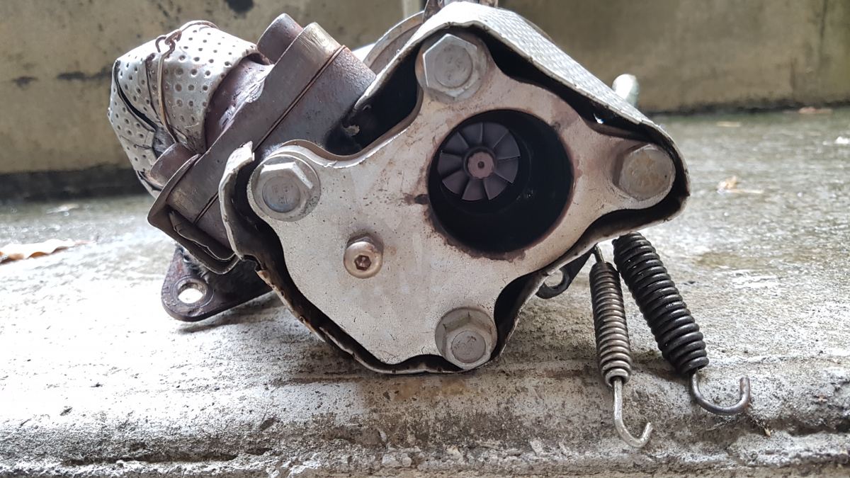

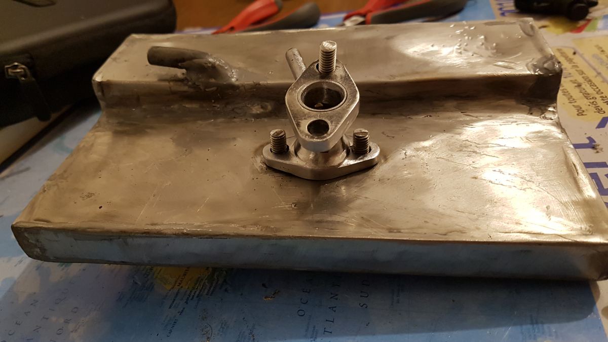

Victoire ça tient la pression !!! Finalement, c'est l'époxy métal qui a eu le dernier mot surtout sur les jointures inox/acier. J'ai pas poussé au delà de 1.5 bars car mon tuyau de test en silicone aurait explosé. Je vais en rester là pour le réservoir...
Bon, plus qu'à caler et souder la bride turbo/ réservoir, et je pourrai redémarrer le moteur en mode safe...

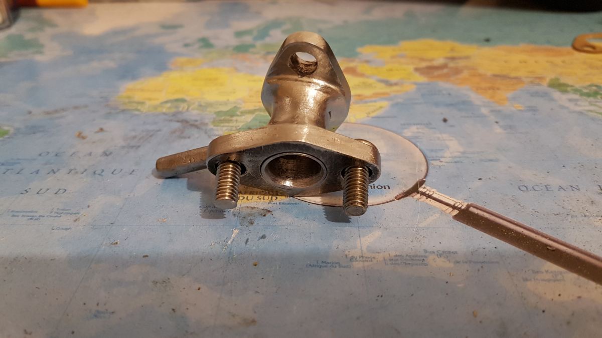

Et voilà la bride du réservoir d'huile du turbo...
Cette fois-ci la soudure mag inox a très bien tenu sur les brides et le tube en acier... va savoir ?...
Demain je tombe le turbo pour un petit check-up, je soude 2 pattes de support sur le réservoir, je prépare un trou en M6 sur la pipe d'échappement pour la sonde de température type K, et j'essaie de tout remonter...
Il y a 18 heures, FRJMT a dit :
yay ! ben voilà, maintenant que ça a bien pénétré , attention a l epoxy , ça aime pas les vibrations, et oui t'as du avoir du mélange de metaux donc un bon "mélange" dans le bain de fusion ! :) faut de la patience avec le métal quand tu le soude :)

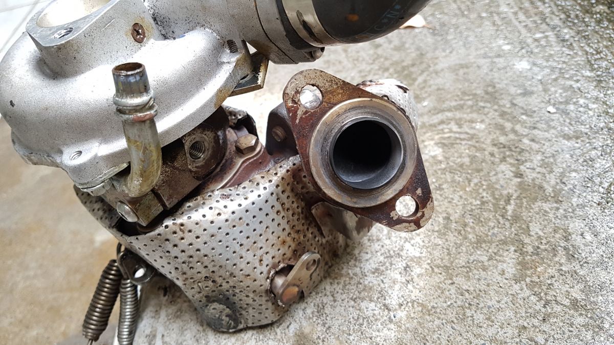

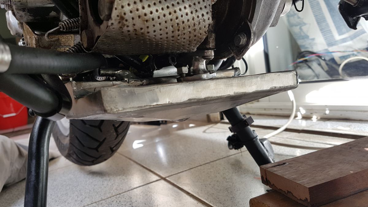

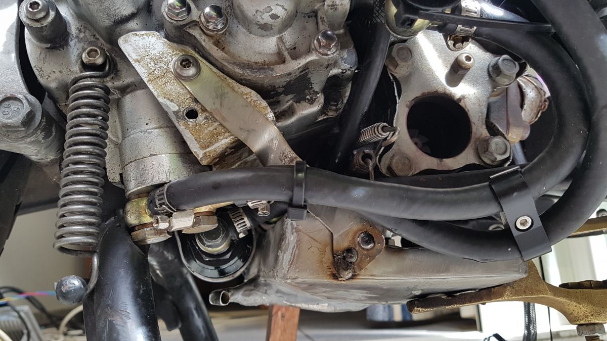

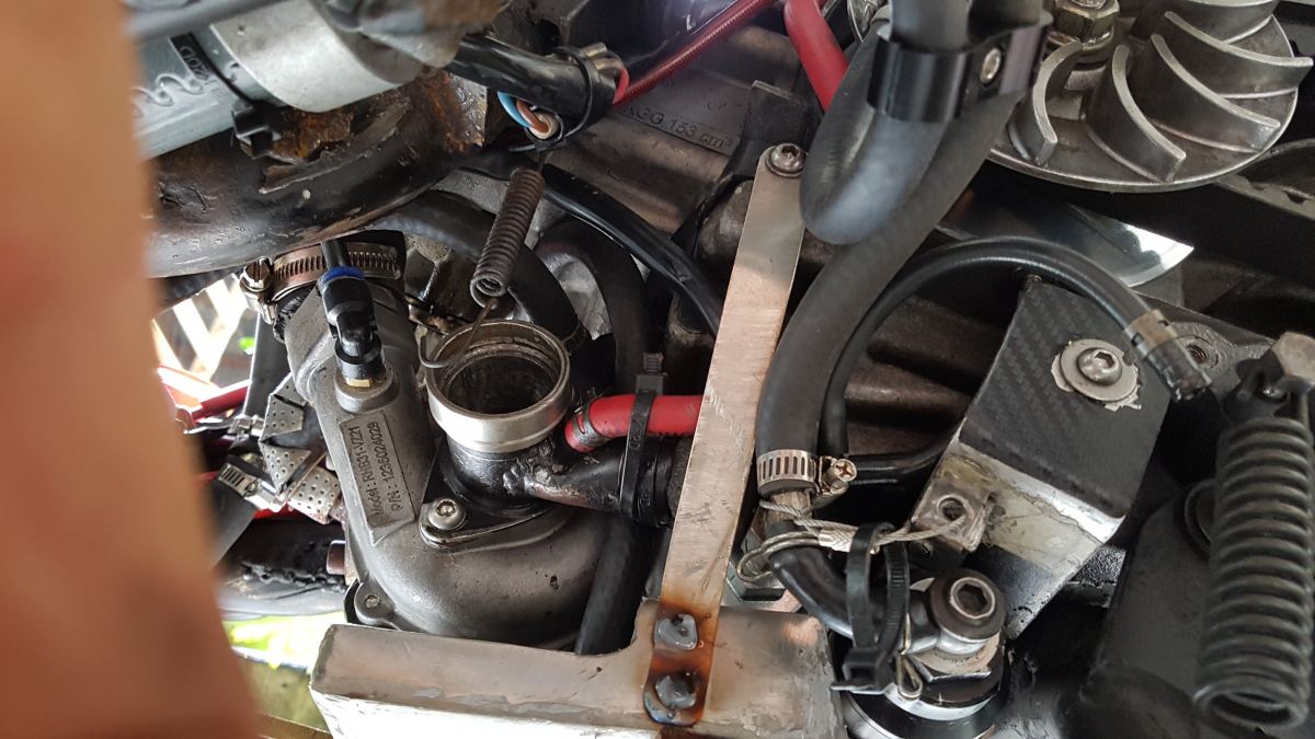

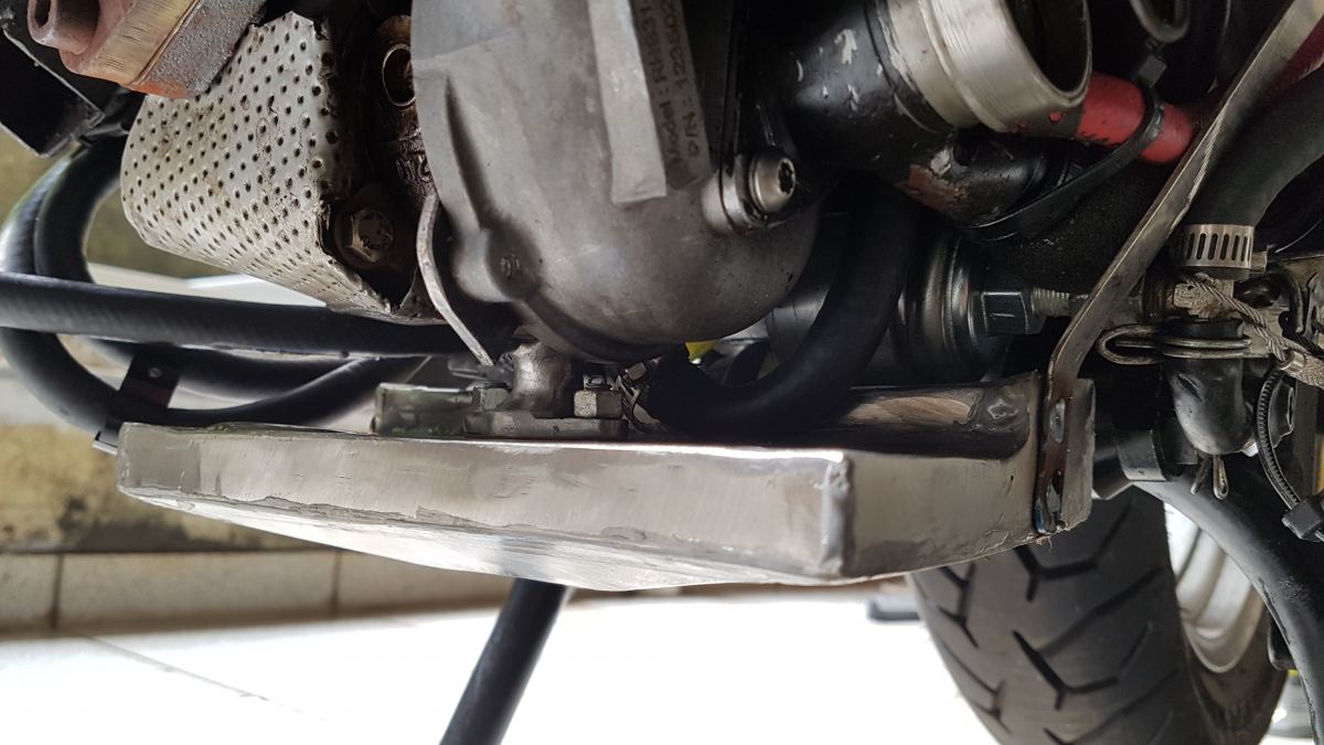

Bon, ça avance... le réservoir d'huile a été mis en position, 2 pattes ont été soudées dessus...
Il est plutôt facile à monter, bien qu'il faille déposer le radiateur d'huile...
La patte de support gauche, tout juste soudée...
La patte de droite, pareil, pas encore meulée...
La place est très, très... très chère !!!

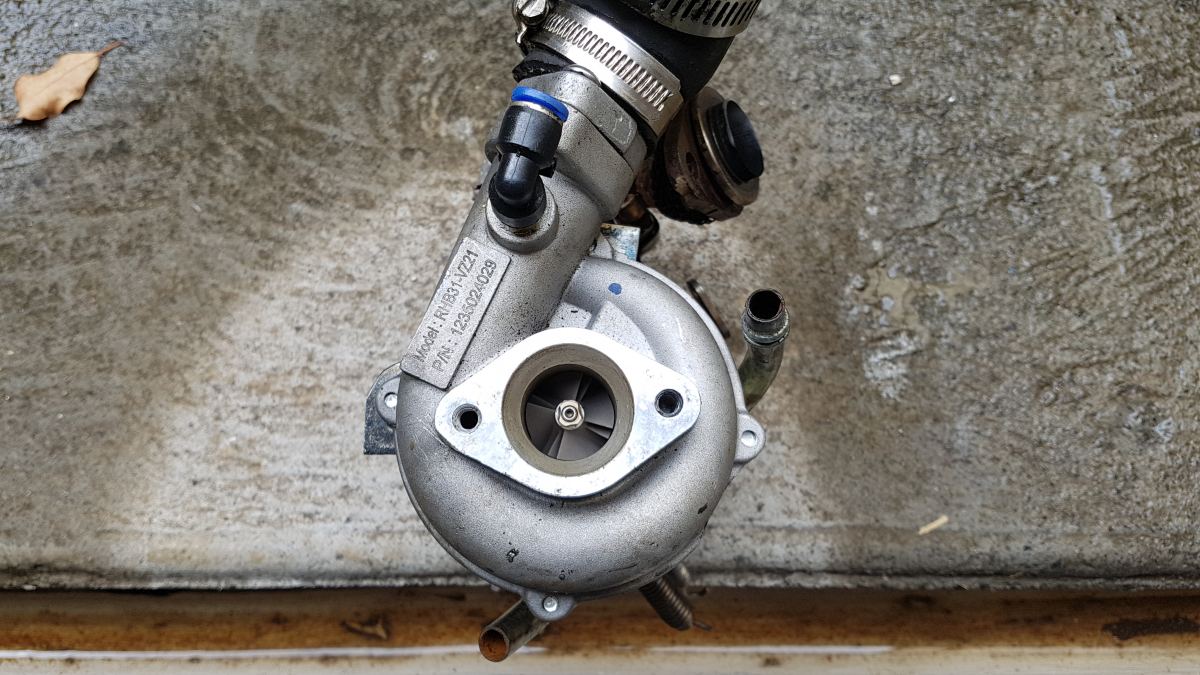

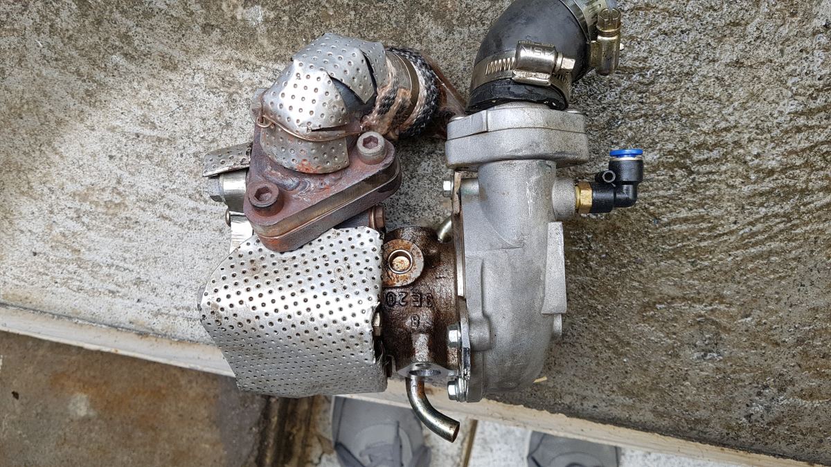

Ensuite petit check-up du turbo : il est nickel, pas de jeux, les turbines sont décapées par l'injection d'eau, malgré le mélange très riche... impressionnant !
J'ai dû refaire l'étanchéité du système de refroidissement liquide, j'ai raccourcis l'entrée d'eau du haut et re-cintré celle du bas..
Une vue générale de devant le turbo...

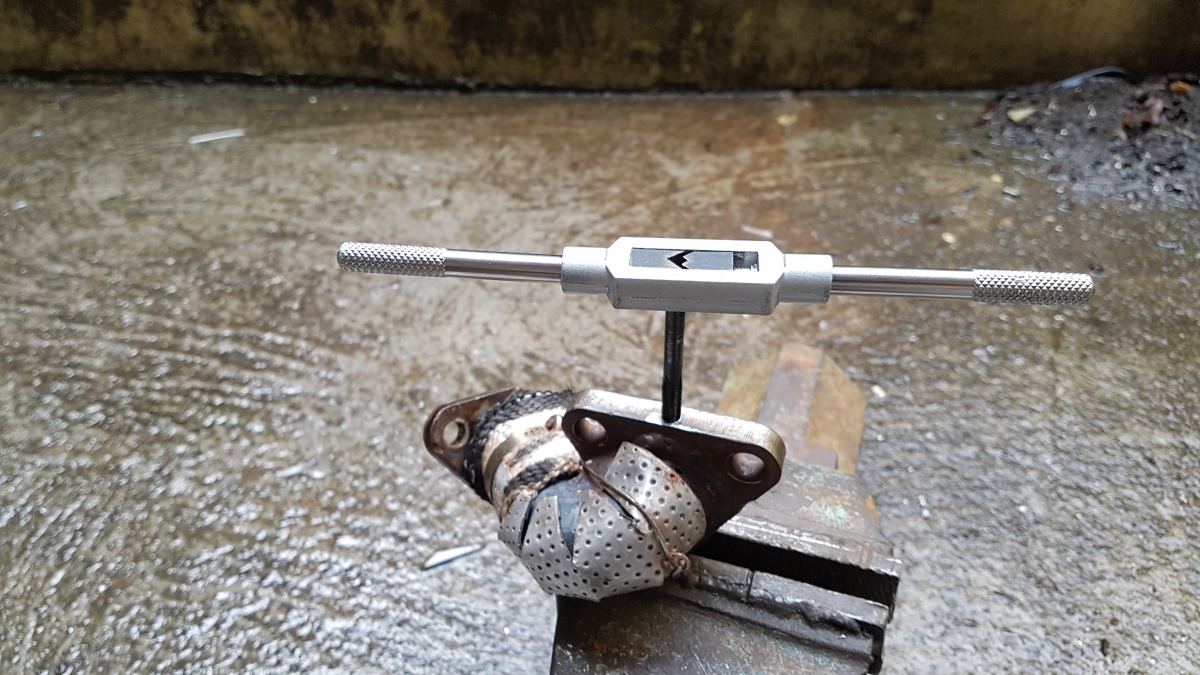

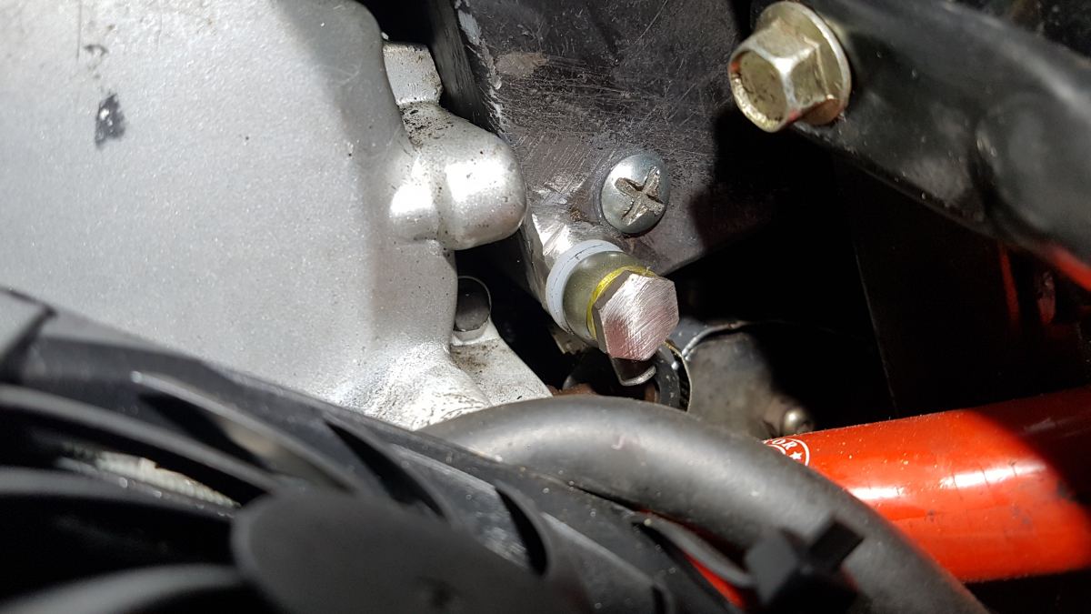

Et le perçage/taraudage pour la sonde de température type K...

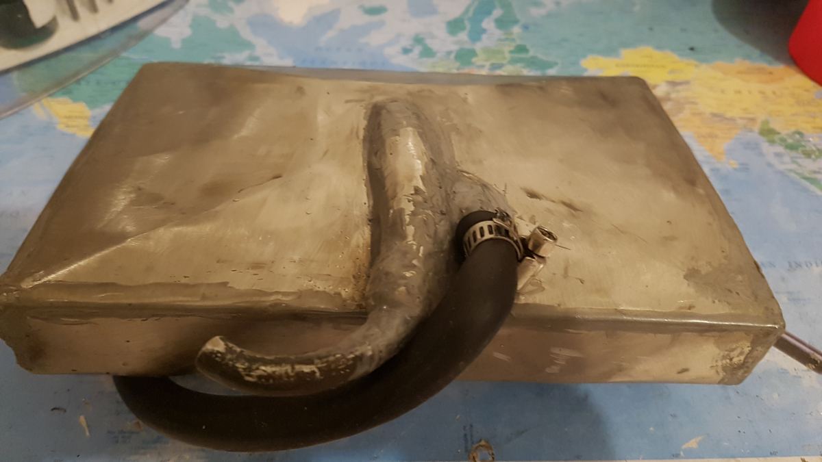

J'en ai profité pour ajouter une prise de reniflard sur mon récupérateur d'huile maison, il fait aussi office de retour d'huile dans le réservoir du turbo ( vu que c'est une huile de bonne qualité qui part en vapeurs)... dsl, pas de photo...
Et le tout est en cours de remontage...
il y a 2 minutes, FRJMT a dit :

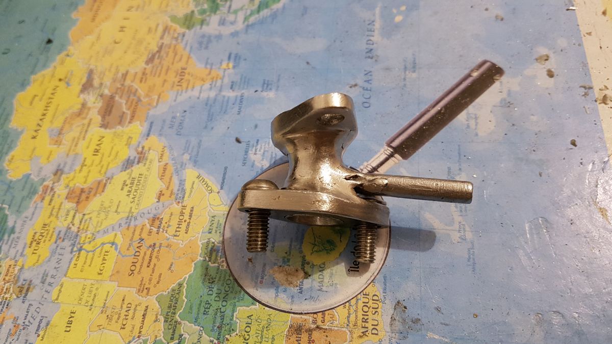

Bon en attendant une réponse sur la déco, je poste la photo de la prise de reniflard qui fait aussi office de retour d'huile au réservoir. En fait j'y ai soudé un écrou M10x1 au mag inox. Encore une fois la soudure a bien pris sur l'acier. J'ai aussi meulé la tête de la vis creuse ( gagner toujours de la place !). J'ai monté le tout avec une rondelle métalloplastique de circuit hydraulique et une rondelle téflon sur mesure... déjà remonté... pas encore peint... trop pressé qu'ça roule !
