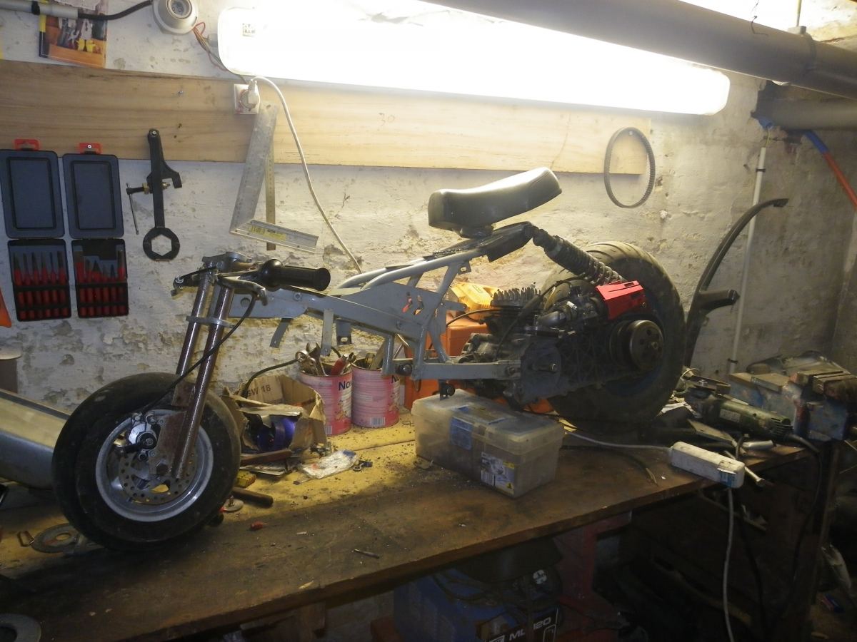

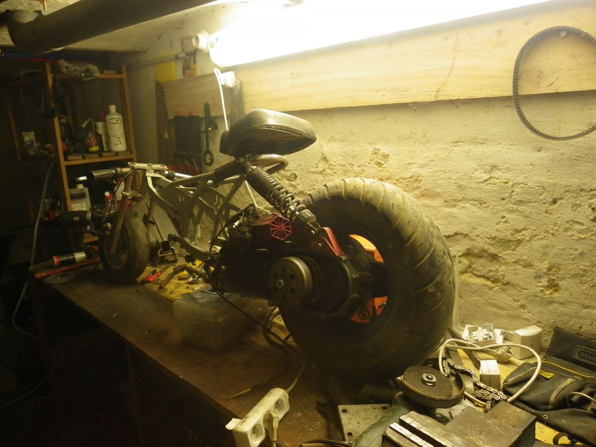

bonjour je fais un dragster Pocket sur un moteur de Peugeot vertical type buxy
pour le moment le projet et bien lancer, cylindre 70Cc top performance carburateur 21mm Dell'Orto boîte a clapet origine modifier a la lime.
la celle et selle d'une Peugeot 103.
je recherche un CDI a 4 broche mais je ne trouve pas pouvez vous m'aidé sur se point ?
et que en panser vous pour le moment ?

Salut,
Tu comptes lui mettre quoi en allumage? car si tu lui mets pas un allumage tuning tu peux lui mettre le boîtier malossi que je t'ai mis sur ton autre post cdi. https://www.la-becanerie.com/scooter/électrique/boîtiers-electronique/boîtier-electronique-tc-unit1.html
Sinon tu as aussi possibilité de mettre un allumage de peugeot 100cc avec son cdi et régulateur, juste le stator avec rotor de 50 ça passe impec.
