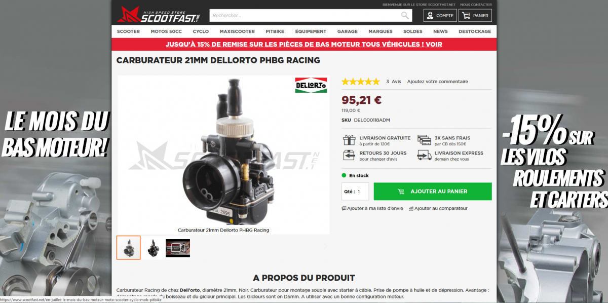

0 guigui34420 Posté(e) le 28 juillet 2019 Auteur Signaler Posté(e) le 28 juillet 2019 j'ai fai une capture d'écran
0 fred82000 Posté(e) le 28 juillet 2019 Signaler Posté(e) le 28 juillet 2019 oui ces bien celui la celui a culasse a plot

0 guigui34420 Posté(e) le 30 juillet 2019 Auteur Signaler Posté(e) le 30 juillet 2019 Le 28/07/2019 à 20:11, fred82000 a dit : prend un 21 phbg si tu veux pas tembeter et tu monte tout sur le carburateur pas de mélange ou dpression sur la pipe En 21 phbg j'ai vu ses 2 la en Dell'Orto . le normal et la version racing lequel me conseillé vous
0 fred82000 Posté(e) le 30 juillet 2019 Signaler Posté(e) le 30 juillet 2019 le racing a juste un gros ecroux en plus sous la cuve pour avoir accer au gicleur sans démonter la cuve et ces celui la que je te conseillerais de mieux et avec ce carburateur prendre deux gicleur secondaire un de 45 et un de 40 que celui de 50 monter en origine il est trop gros

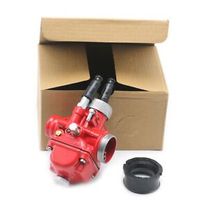

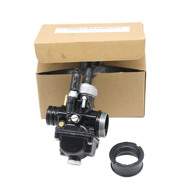

0 Msb Posté(e) le 30 juillet 2019 Signaler Posté(e) le 30 juillet 2019 https://www.ebay.fr/itm/PHBG-DS-Black-21mm-Racing-Carburetor-Carb-Dell'Orto-manual-choke-scooter-UTV-2T/273524890568?hash=item3faf5a9bc8:g:xTUAAOSwkXFb0WR5 33 euros https://www.ebay.fr/itm/ZS-Racing-PHBG-21mm-Carburador-Fit-On-50-100cc-Engine-Universal-Motorcycle/273902362245?hash=item3fc5da5e85:g:DOkAAOSwqktdEIn4 rouge https://www.ebay.fr/itm/Black-Motorcycle-21mm-Carburetor-for-50cc-100cc-2-Stroke-Scooter-Dirt-Bike/302972564829?hash=item468a92755d:g:pVUAAOSwIkNb-rvE Le rouge est le mieux starter a câble,pas de dépression replique Dell'Orto
0 cin92 Posté(e) le 31 juillet 2019 Signaler Posté(e) le 31 juillet 2019 Il y a 12 heures, Msb a dit : https://www.ebay.fr/itm/PHBG-DS-Black-21mm-Racing-Carburetor-Carb-Dell'Orto-manual-choke-scooter-UTV-2T/273524890568?hash=item3faf5a9bc8:g:xTUAAOSwkXFb0WR5 33 euros https://www.ebay.fr/itm/ZS-Racing-PHBG-21mm-Carburador-Fit-On-50-100cc-Engine-Universal-Motorcycle/273902362245?hash=item3fc5da5e85:g:DOkAAOSwqktdEIn4 rouge https://www.ebay.fr/itm/Black-Motorcycle-21mm-Carburetor-for-50cc-100cc-2-Stroke-Scooter-Dirt-Bike/302972564829?hash=item468a92755d:g:pVUAAOSwIkNb-rvE Le rouge est le mieux starter a câble,pas de dépression replique Dell'Orto je préfère rester sur du vrai Dell'Orto et la y a trop de délai d’attente et niveau gicleur principal vous me conseillez de prendre de combien a combien pour être paré pour les réglage
