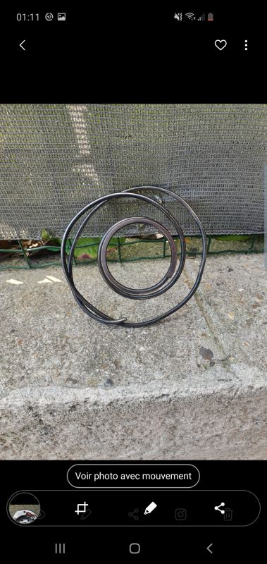

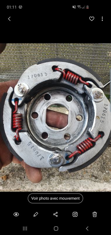

Bonjour  j'ai mon ressort de poussée qui a exploser  il ces puvert et passer sur la cloche d embrayage  vraiment bizare tous etais bien visser   quelqun serais il pourquoi   merci

a wai quand même , j'ai plus de 20ans de meca c'est la 1ère fois que je voi sa :ouf:
ta quoi en configuration ? le ressort était bien mis dans les gorge ?
rooh la vache,j'ai jamais vu ca non plus
mais si on regarde bien,il n est pas cassé,il est complet mais complètement déformé,je pense que c'est plus du a un défaut de la pièce qu a une mauvaise utilisation ou un mauvais montage,vive les pièce one tech et motoforce
Salut un de mes potes a eu la même chose auf qu'il a coupe en 2 . Un ressort Stage6 medium (docteur jeff stp) qui a fais pareil. Il avais pack overrange.embrayage delta clutch etc...je pense que c'est du a un mauvais fonctionnement du correcteur au niveau des guides...

ben la il est pas coupé,il  est détendu
bonjour  oui tous etais bien monte j'ai aussi etais voir un mecano moto qui a 63 pige  il ma.dit la même chose que toi jamais vue sa
Il y a 3 heures, Docteur JEFF a dit :
La.ces un correcteur de couple top performance avec ressort origine et embrayage origine   et la du coup j'ai racheté correcteur de couple top perf  et embrayage polini for race 3g  pour le moment ça va
Il y a 11 heures, Docteur JEFF a dit :
Cetais.le ressort d'origine 4000klm
