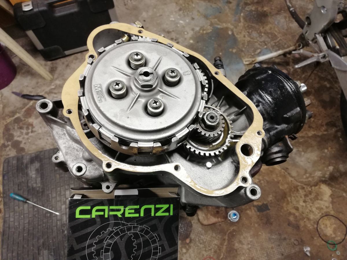

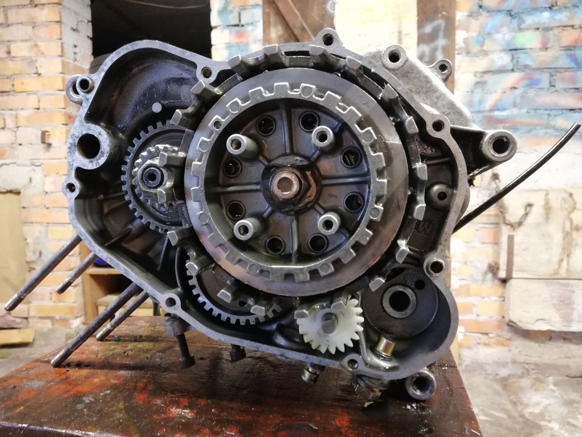

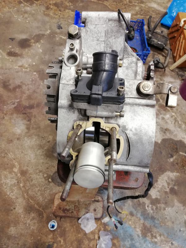

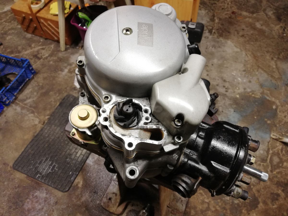

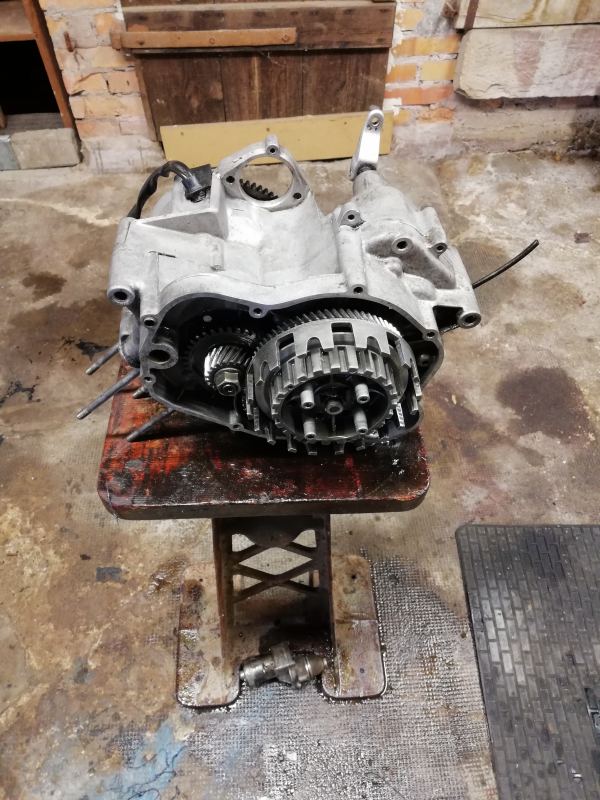

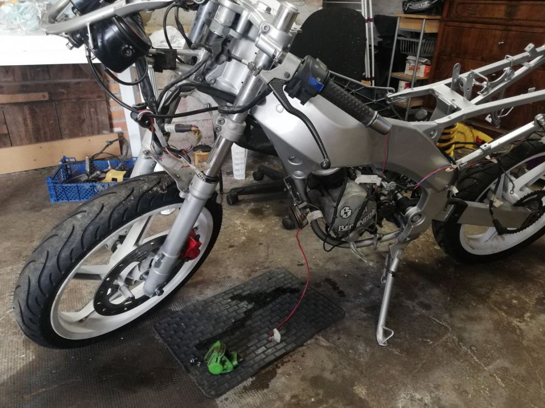

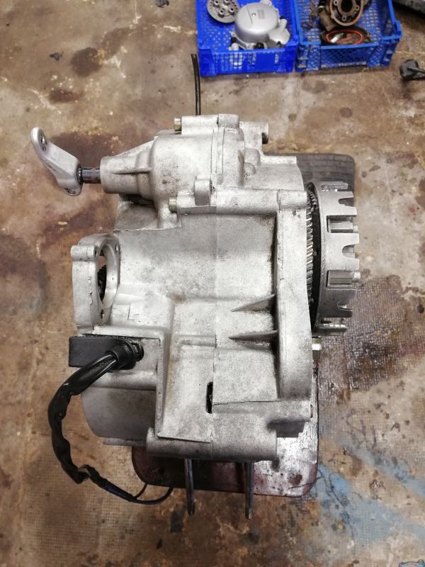

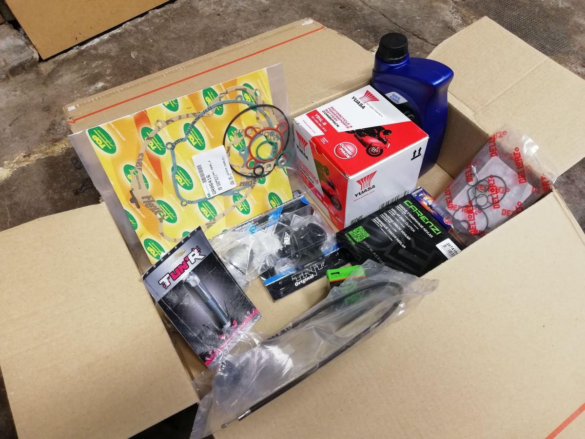

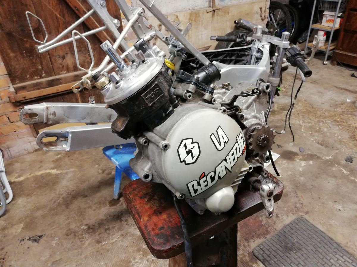

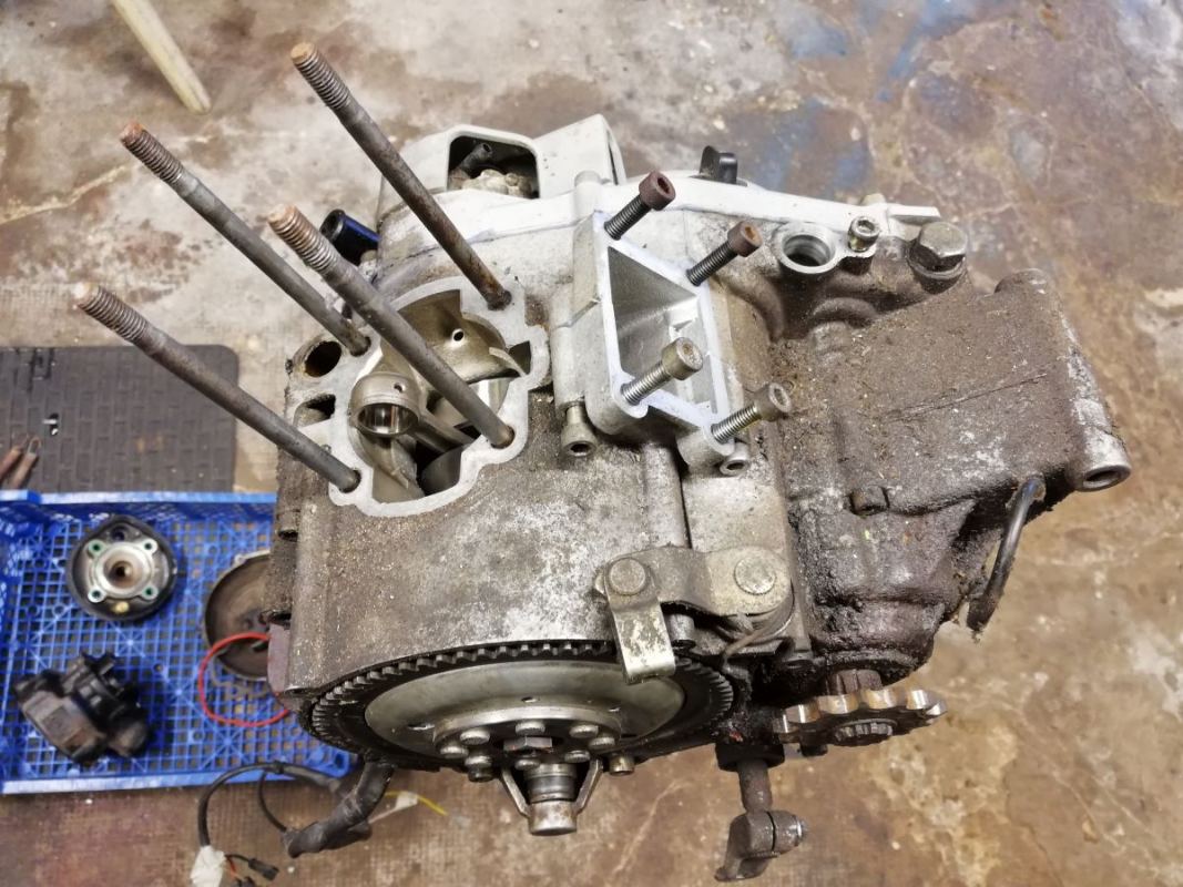

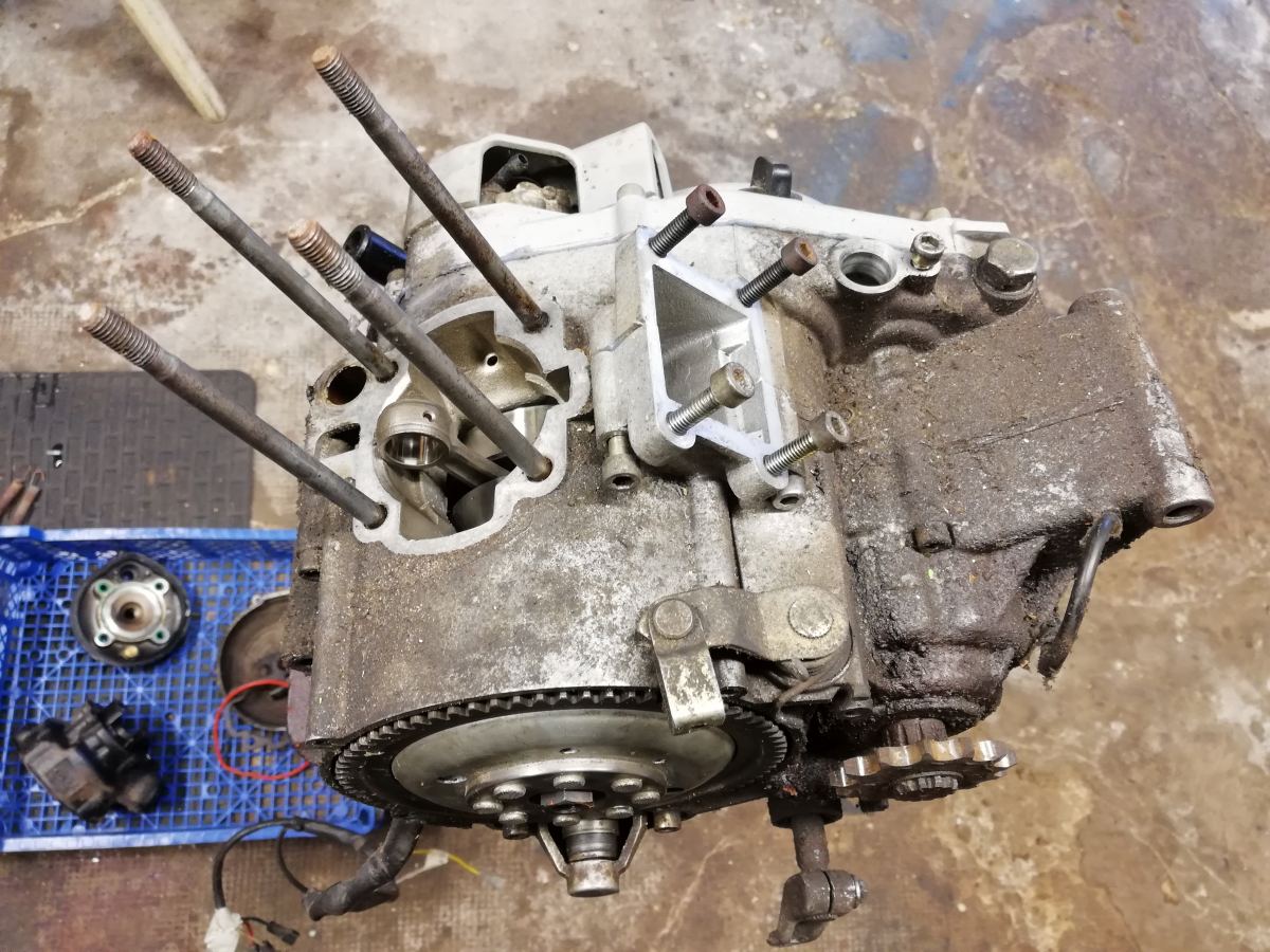

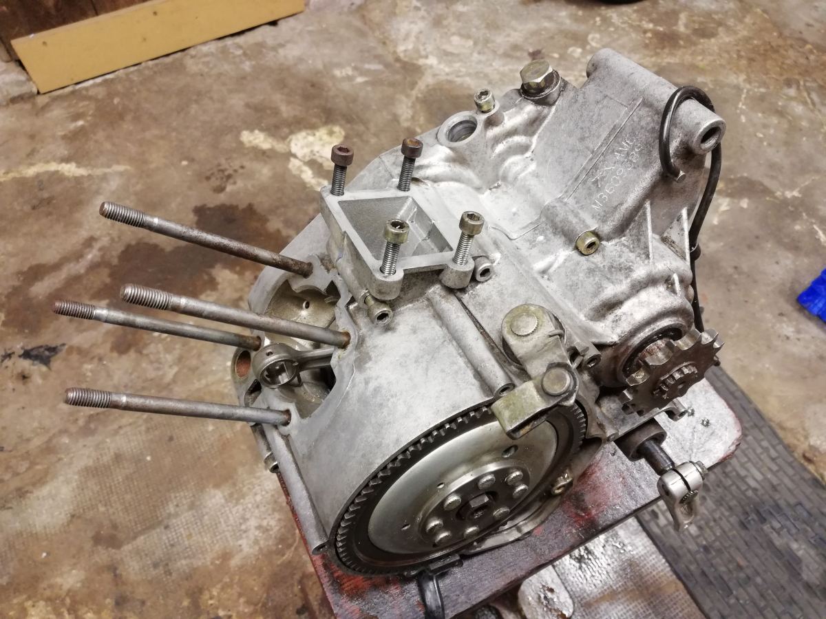

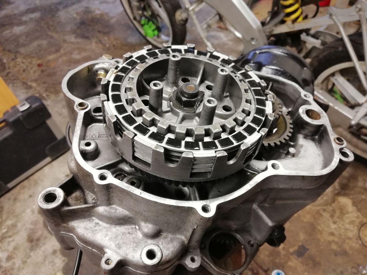

MickK9.4 Posté(e) le 11 octobre 2019 Auteur Signaler Posté(e) le 11 octobre 2019 Salut la team Merci pour tes précieux conseils pour le bas moteur, c'est cool de ta part. Malheureusement j'ai du retard sur le forum par rapport à la réalité, je viens juste de m'inscrire y a quelques jours mais pour le prochain projet je posterai l'avancement en temps réel. Du coup j'ai rien ouvert à part l'embrayage et le haut moteur, finalement, j'ai vraiment de la chance de pas avoir d'entrée d'air ! Comme dit, l'ancien proprio voulait changer de configuration mais n'est jamais allé au bout de son projet donc le vilebrequin, roulement C4 et le 50 top perf sont neuf 0 km J'ai donc commencé par nettoyer le moteur, j'ai horreur de bosser dans la merde ! Puis à démonté.. Et l'arrivée d'une petite commande ! Voilà pour le moment, la suite très bientôt, comme je peux comme dit 2
Greg95 Posté(e) le 11 octobre 2019 Signaler Posté(e) le 11 octobre 2019 Super ! Il a déjà une autre tête propre Top le bloque-piston bout téflon (j'ai le même) au moins tu peux forcer sans rien rayer. Si tu veux nettoyer l intérieur, nettoyant frein c'est top.. 1
MickK9.4 Posté(e) le 11 octobre 2019 Auteur Signaler Posté(e) le 11 octobre 2019 Oui je me suis racheté ça, ça faisait des années que j'avais pas bricolé sur une mob Je ferais ça dès que j'ouvrirai à nouveau le moteur, merci du tuyau !
fred82000 Posté(e) le 11 octobre 2019 Signaler Posté(e) le 11 octobre 2019 Il y a 14 heures, noux a dit : faut prendre un petit hvlp merci je regarderais de ce cotes la 1
Tampaxxxxx Posté(e) le 11 octobre 2019 Signaler Posté(e) le 11 octobre 2019 Il y a 5 heures, Greg95 a dit : Super ! Il a déjà une autre tête propre Top le bloque-piston bout téflon (j'ai le même) au moins tu peux forcer sans rien rayer. Si tu veux nettoyer l intérieur, nettoyant frein c'est top.. Pas d'accord pour moi le bloque-piston c'est interdit. Tu abîme t'es cage a aiguilles. Celle de pied et tete de bielle. Surtout sur grosse configuration. 1 1
Greg95 Posté(e) le 11 octobre 2019 Signaler Posté(e) le 11 octobre 2019 Nan c'est vrai ou tu blague ?
MickK9.4 Posté(e) le 12 octobre 2019 Auteur Signaler Posté(e) le 12 octobre 2019 Il faudrait prendre quoi alors si même un bloque-piston avec téflon est pas top ? Après je mets jamais d'accoup quand je bosse avec un bloque-piston.

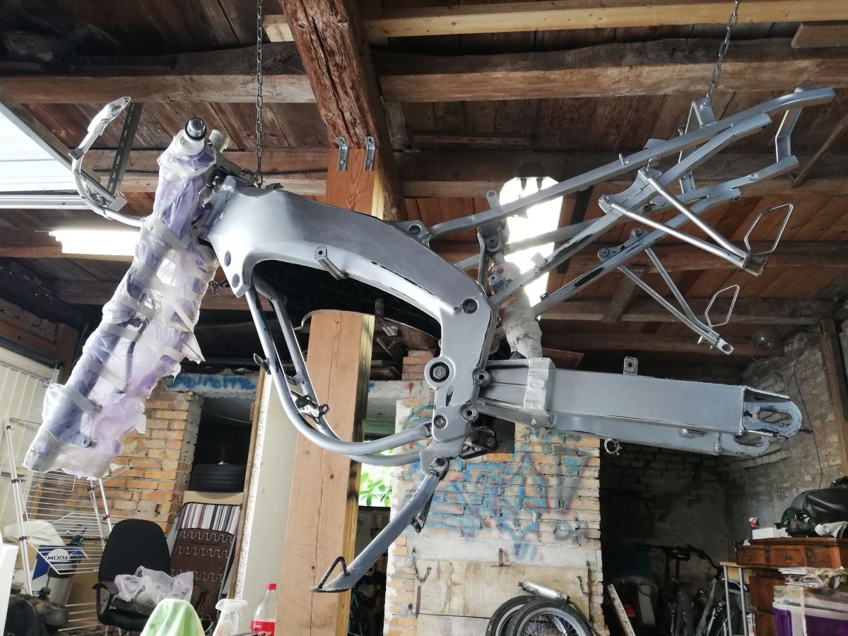

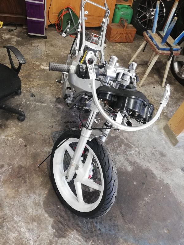

MickK9.4 Posté(e) le 12 octobre 2019 Auteur Signaler Posté(e) le 12 octobre 2019 Yo les amis Bon pour la suite, remplacement de l'embrayage pour un Carenzi. Le prix est top mais pas le produit, il patine un peu lors de l'accroche au changement de vitesse à partir de 10.000 tours/ min, mais bon pour la restauration ça fera l'affaire, on verra pour un kit embrayage Bidalot plus tard. J'ai opté pour un piston segmemts neuf de la même marque, je sais pas si il va tenir le coup des 12.000 tours/ min mais au pire, si il claque, on change le tout, la configuration' n'est que provisoire Un p'tit démarreur neuf et un joint de pompe à eau, c'est tellement plus pratique que la poussette ! J'ai également remplacé tous les joints du carburateur, le la boîte à claret et pipe, et le cache allumage. J'ai brossé absolument toutes les vis de la mob, et graissé sauf celles du moteur, je veux pas voir la culasse me doubler ! Lol Une fois le moteur opérationnel, on attaque le cadre, un gros nettoyage s'impose. Tout ça dans l'optique de repeindre ele cadre, en gris diamant sur fond noir. Un peu à l'arrache mais bon je voulais pas m'embêter à le mettre en cabine. Puis une fois sec, c'est le remontage J'ai remplacé le pneu avant au boulot, l'arrière arrive bientôt. Les étriers étaient peint (à la bombe, sujet du moment mdr) en vert, comme Noux l'a dit, ça supporte pas les produits corrosif donc une petite brosse et du diluant et le rouge d'origine réapparaît. La peinture d'origine des étrier est prévu pour suprorter (modérément) le diluant et le liquide de frein. Voilà pour le moment, et merci pour vos commentaires ils me font très plaisir 1
Greg95 Posté(e) le 12 octobre 2019 Signaler Posté(e) le 12 octobre 2019 Mortel ! Et tu avances super vite.. Top tout ca.. en espérant que ca tienne le carenzi.. 1

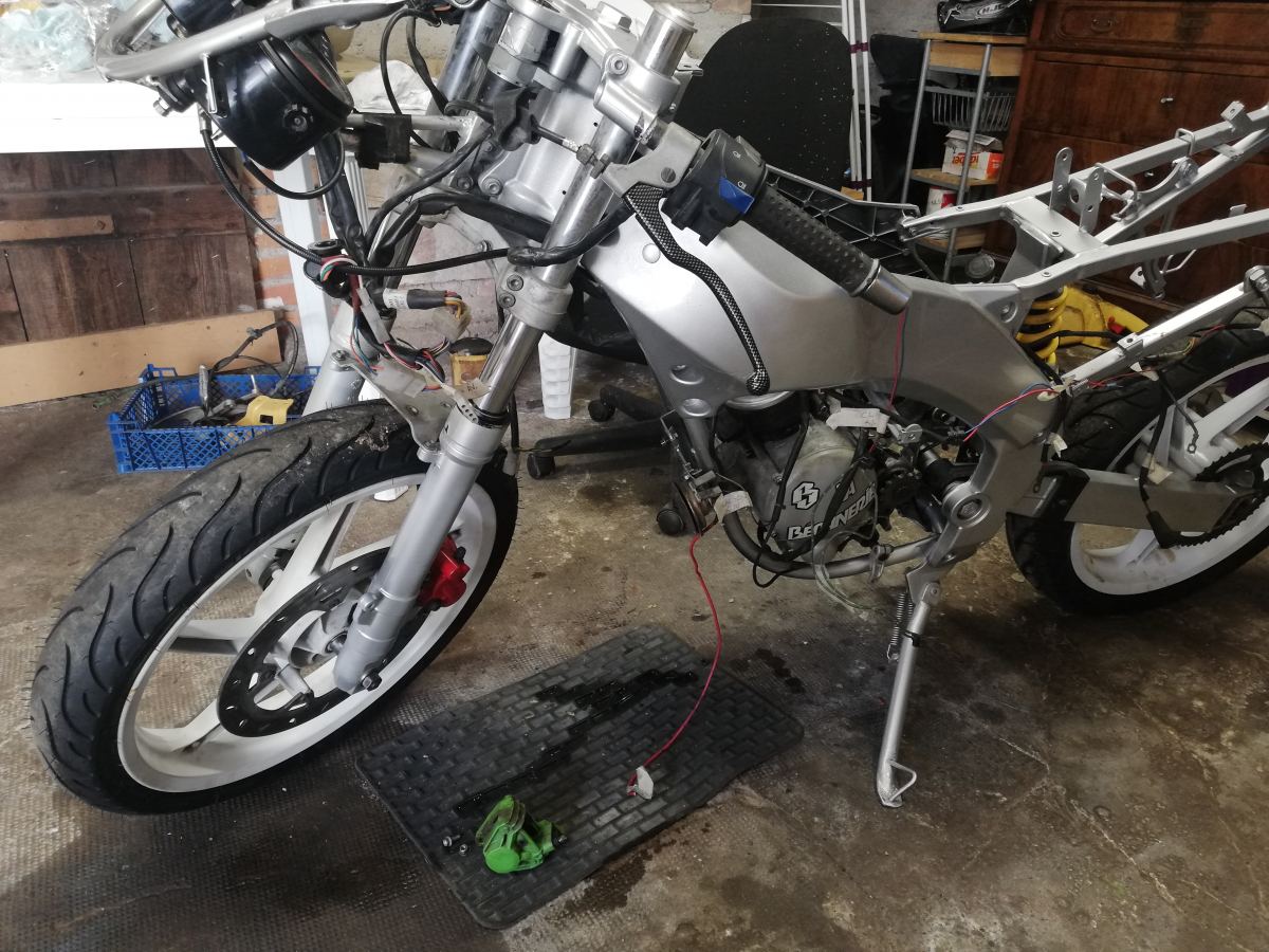

MickK9.4 Posté(e) le 12 octobre 2019 Auteur Signaler Posté(e) le 12 octobre 2019 J'avance pas vite, je suis en retard par rapport à la réalité, aujourd'hui j'ai essayé de régler le carburateur, je dis essayé parce que je test entre 2 averses, temps de merde j'ai toujours pas fini ! Le Carenzi tient le coup, j'ai fait une balade à 2 cette aprem malgré la carburation un peu grasse à mi gaz Il y a 1 heure, Bader a dit : Oh non ta tout tuer avec ton autocollant de la becanerie C'est pas grave, il se verra pas vu qu'il y aura le carénage dessus ! Il y a 6 heures, beber a dit : bonjour un blogue variateur https://www.50factory.com/pieces-neuves/35576-bloque-variateur-moteur-gy6-50cc-4t-v2.html?gclid=EAIaIQobChMI8qWiiN6W5QIVhvdRCh03CgC0EAQYASABEgLUfvD_BwE Pour un scoot on trouve des alternatives, mais si je veux changer mon embrayage, je fais comment pour bloquer ma noix d'embrayage ? 1

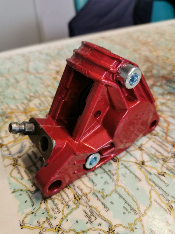

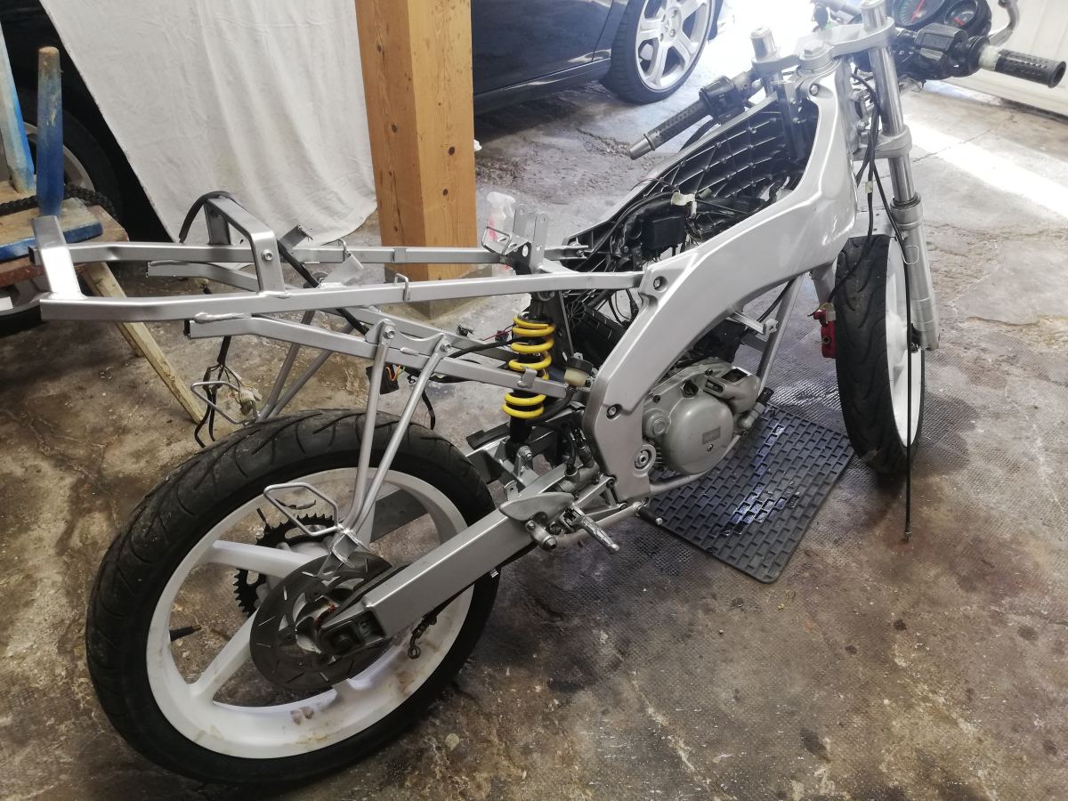

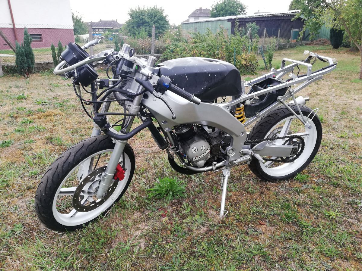

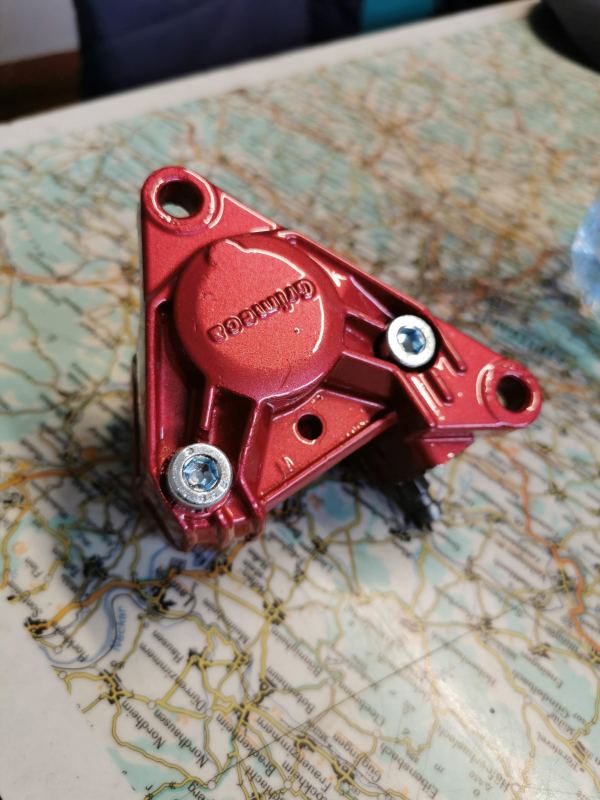

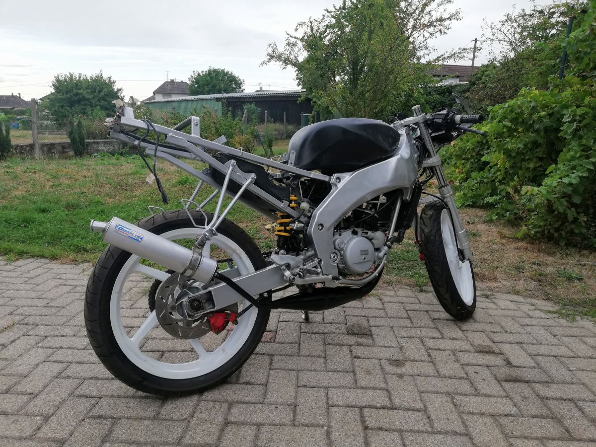

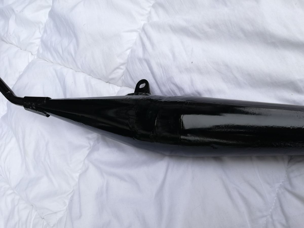

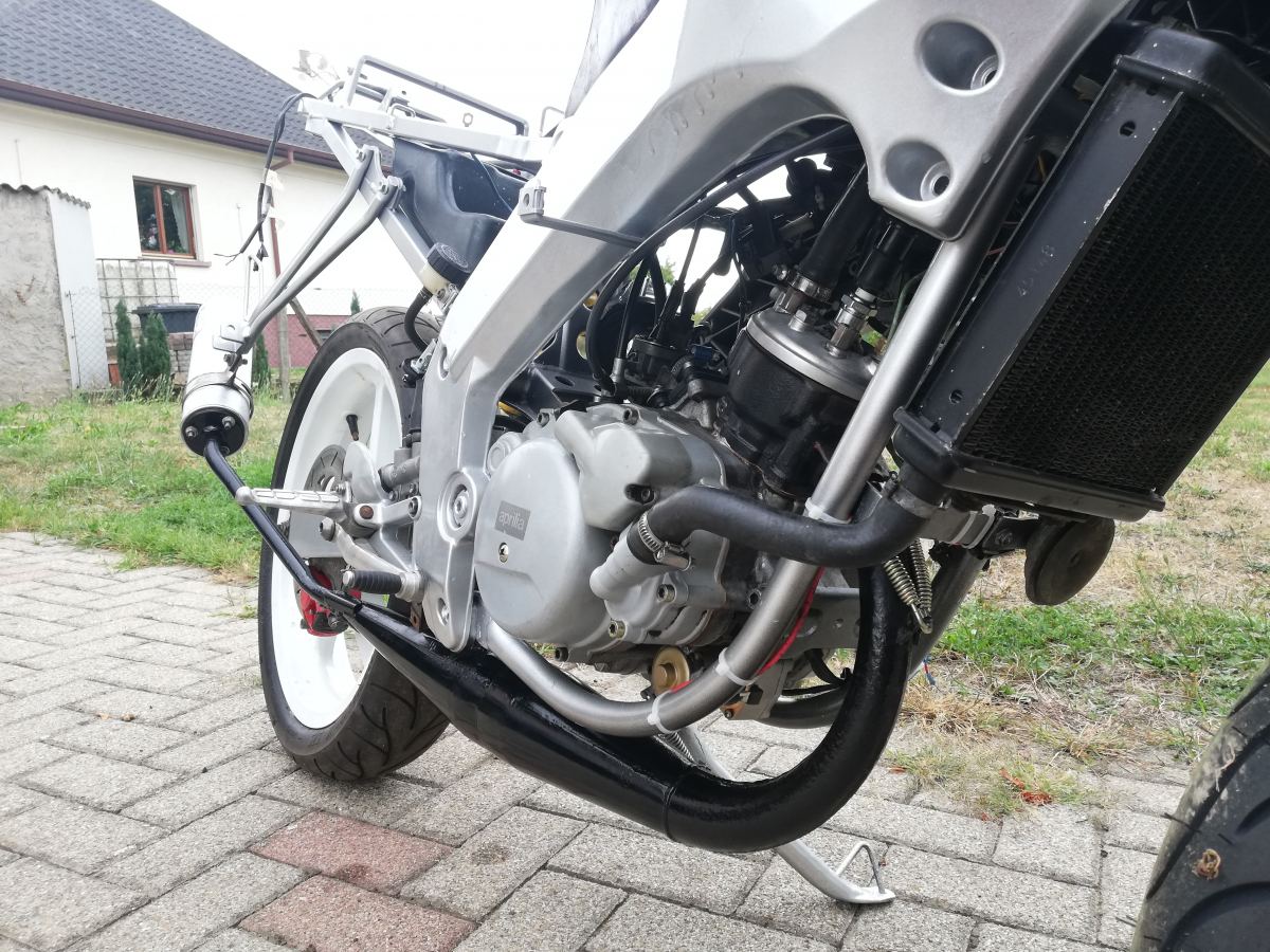

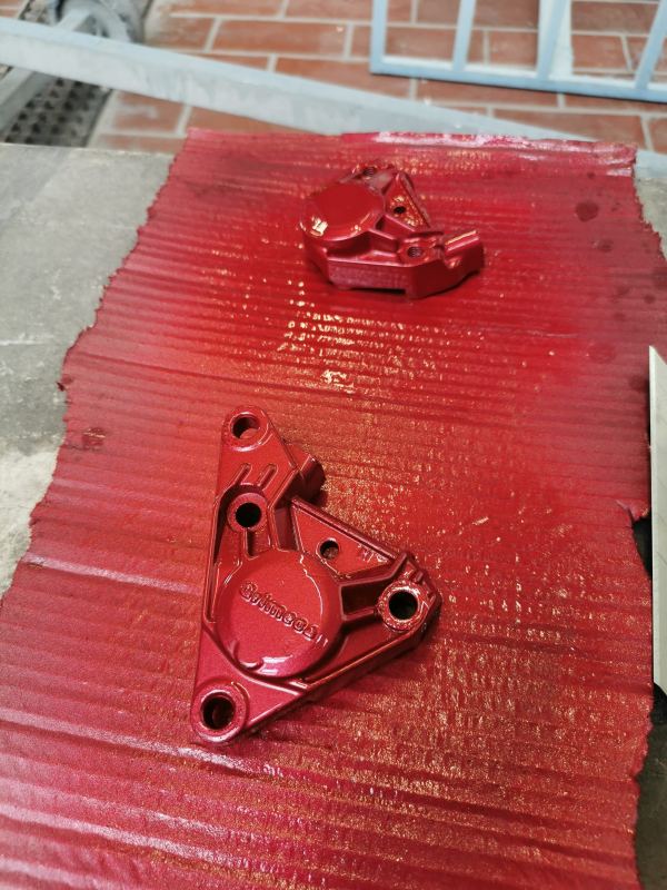

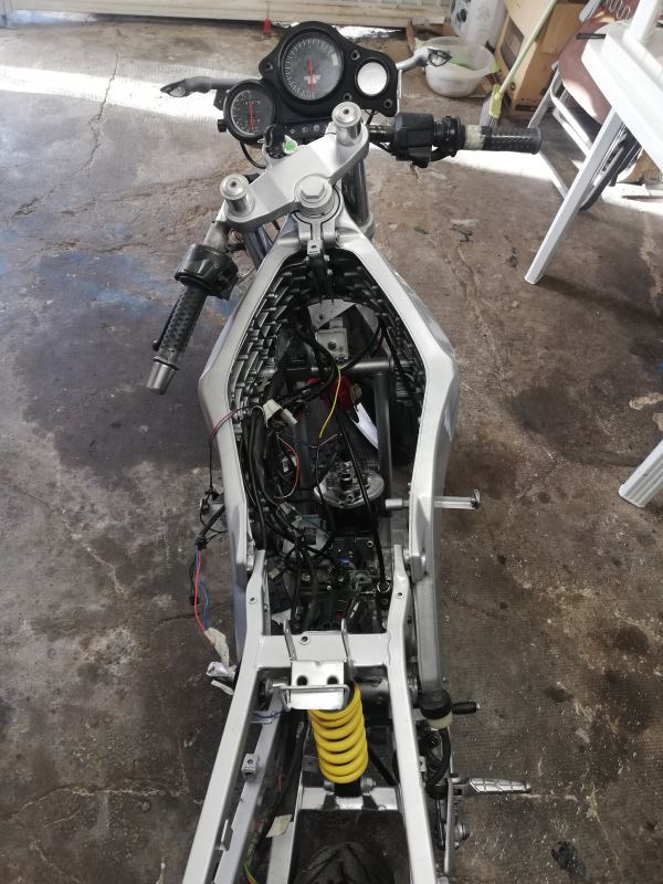

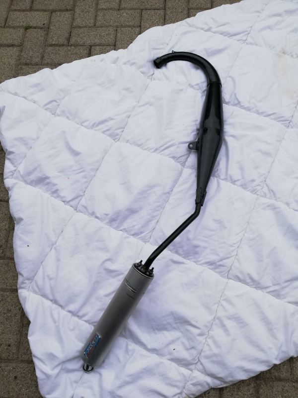

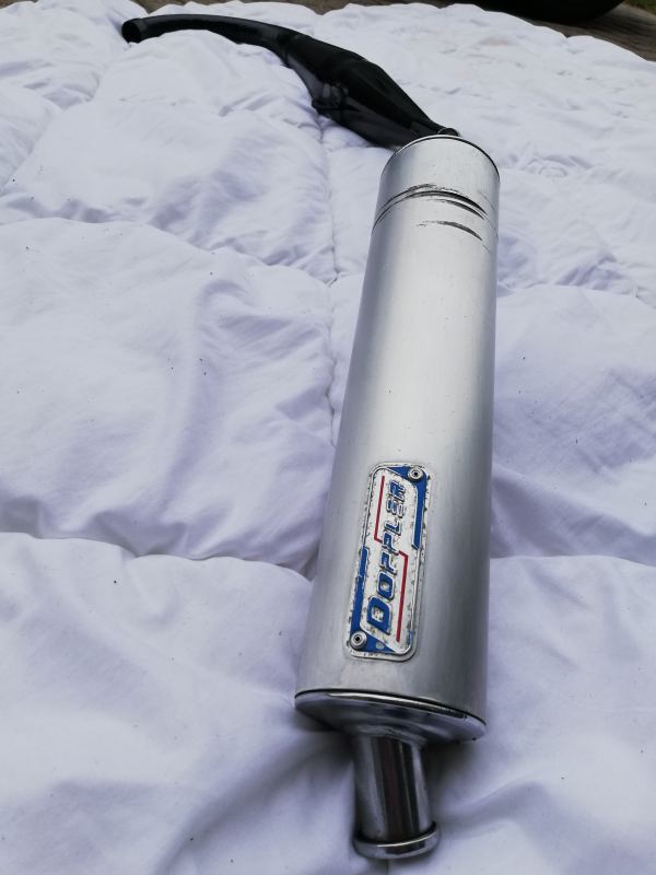

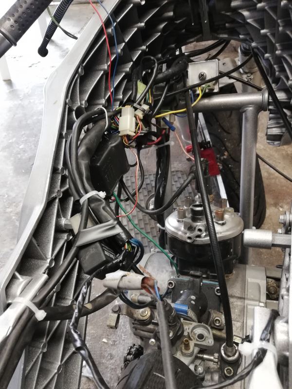

MickK9.4 Posté(e) le 13 octobre 2019 Auteur Signaler Posté(e) le 13 octobre 2019 La suite ? Restauration de l'échappement en le ponçant totalement, une bonne peinture noir haute température (à la bombe) et une nouvelle laine de roche Yasuni. J'ai aussi brossé à la paille de fer fine la cartouche. Puis rebranchement du faisceau, en essayant de faire ça proprement. Ça ressemble déjà plus à une moto là, n'est ce pas ? À ce niveau là, il manque les selles, le frein arrière et quelques bricoles..Sauf qu'un frein arrière neuf ça vaut une jambe et 2 bras, donc j'ai simplement remis à neuf l'ancien en changeant les pistons, les joints et les vis. J'ai aussi repeint avec un reste de peinture rouge, c'est pas le même que l'origine mais toujours mieux que la couleur délavé et rayé qu'il avait Si quelqu'un veut voir le prix exact j'ai un des seul lien du net : https://www.50factory.com/pieces-neuves/22095-étrier-de-frein-arrière-aprilia-rs-50-et-tuono-1999-2005.html J'arrive sur une question à tout hasard, à moins que je dois la poser ailleurs, c'est possible d'adapter un étrier arrière de moto sur cette Aprilia ? Voilà pour le moment, la suite sera la peinture je pense 1
Greg95 Posté(e) le 13 octobre 2019 Signaler Posté(e) le 13 octobre 2019 Au top ça va bien ressortir en rouge l étrier.. 1
luffy34970 Posté(e) le 13 octobre 2019 Signaler Posté(e) le 13 octobre 2019 j'ai vu le prix de l étrier, c'est bien cher
MickK9.4 Posté(e) le 13 octobre 2019 Auteur Signaler Posté(e) le 13 octobre 2019 il y a 30 minutes, luffy34970 a dit : j'ai vu le prix de l étrier, c'est bien cher C'est pour ça que je me tâte à adapter un étrier arrière de moto du style d'une 600, en 2 pistons histoire de pas être trop grand, ou un étrier 4 pistons Voca parce que le mordant actuel est pas terrible et je compte poser plus de chevaux sur cette Rs L'avant aussi dégagera pour un autre bien entendu !
