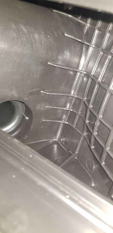

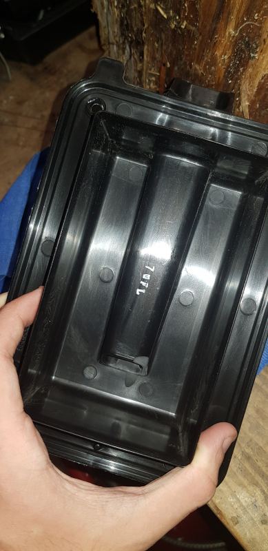

0 Pepitoo Posté(e) le 28 octobre 2019 Auteur Signaler Posté(e) le 28 octobre 2019 Le 13/10/2019 à 20:07, fred82000 a dit : tu nous dira si tu as réussi Voilà voilà mon ami, j'ai démonté et je me retrouve face à ca (c'est ce qu'il reste une fois le filtre à air enlever) : où est la bride ?
0 fred82000 Posté(e) le 28 octobre 2019 Signaler Posté(e) le 28 octobre 2019 elle et au carburateur cotes ou tu branche le manchon du filtre à air
0 Pepitoo Posté(e) le 28 octobre 2019 Auteur Signaler Posté(e) le 28 octobre 2019 il y a 6 minutes, fred82000 a dit : elle et au carburateur cotes ou tu branche le manchon du filtre à air Ca?
0 fred82000 Posté(e) le 28 octobre 2019 Signaler Posté(e) le 28 octobre 2019 non du tout il te faut aller du cotes carburateur cette pièce la tu as un gros tube noir qui ira jusque la ou toi tu as demmonter et ce tube la tu le vire du carburateur et tu verra une pastire couleur or a viré
