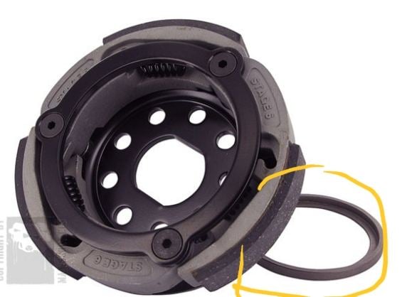

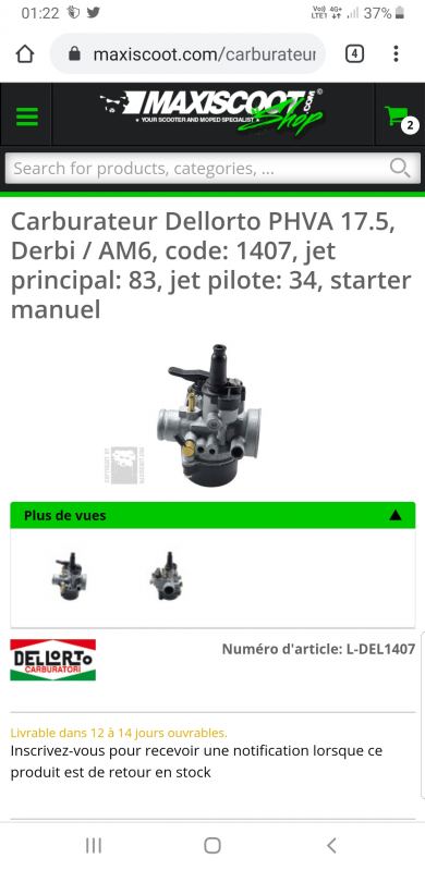

Oui le carburateur est bien mais prend le pour scooter pas pour derbi.
En 17,5 tu peux le trouver en Starter auto.
La coupelle se met à l'intérieur de ton embrayage puis tu mets le ressort de poussée dedans. Ca permet un mouvement plus fluide du ressort et ca évite qu'il se coince dans les trou de l embrayage (on a déjà vu ca ici).
Modifié par Greg95
Il y a 7 heures, Greg95 a dit :
Ça rien à voir avec une bride alors puis ça enlève pas de perf ?
