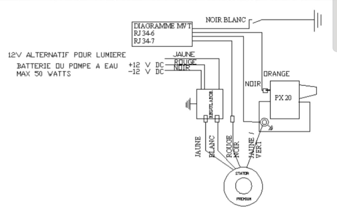

juste besoin d'une info, sur le branchement des masses mvt dd , j'aimerais savoir si en les mettant sur le cadre et non sur la bobine, cela peut causer problème a son bon fonctionnement, démarre et s’arrête directe .
caler 0.4
prise 4 fich stator brancher normal
noir/rouge avec noir/rouge diag
marron sur fil marron cdi
orange sur bobine
et noir stator /noir diag brancher sur cadre
j'ai pas penser a vérifier, j'ai déjà remonter allumage origine...
ou pensez vous a un autre prob

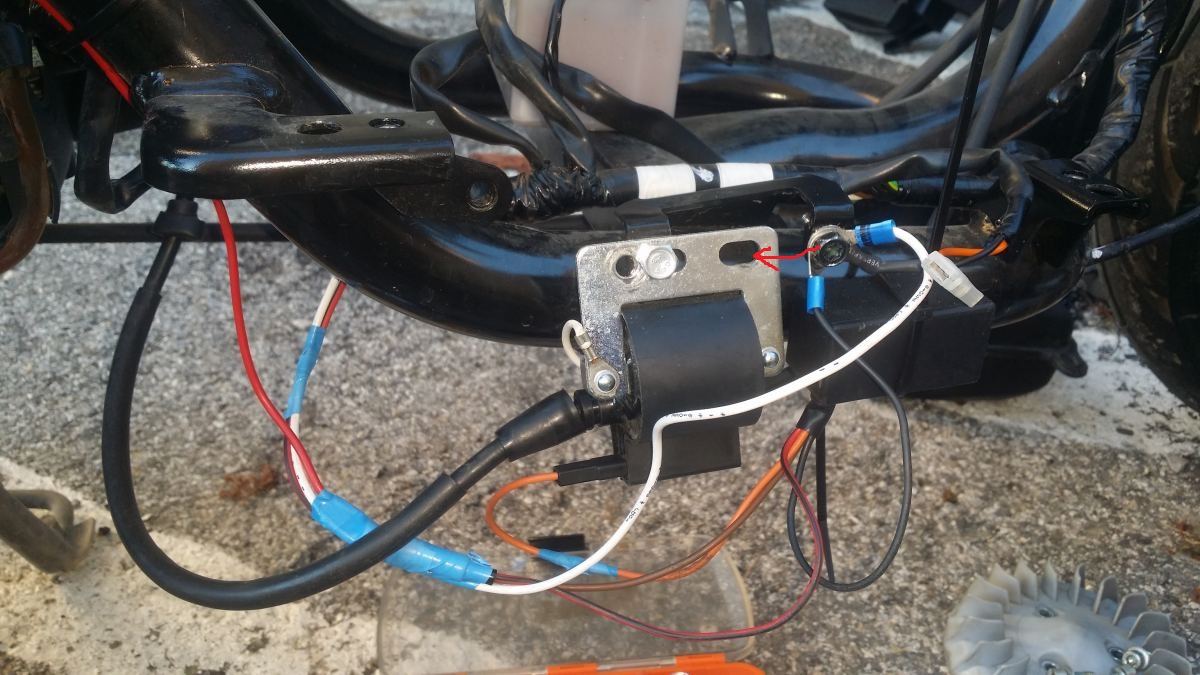

salut , tout est bien branché , et calé , par aquis de concience branche sur la bobine comme préscrit , passe une masse indépendante entre le cadre et le moteur. verifi si l'anti patate est bien vissé sur son fils et ce dernier sur la bobine ht .

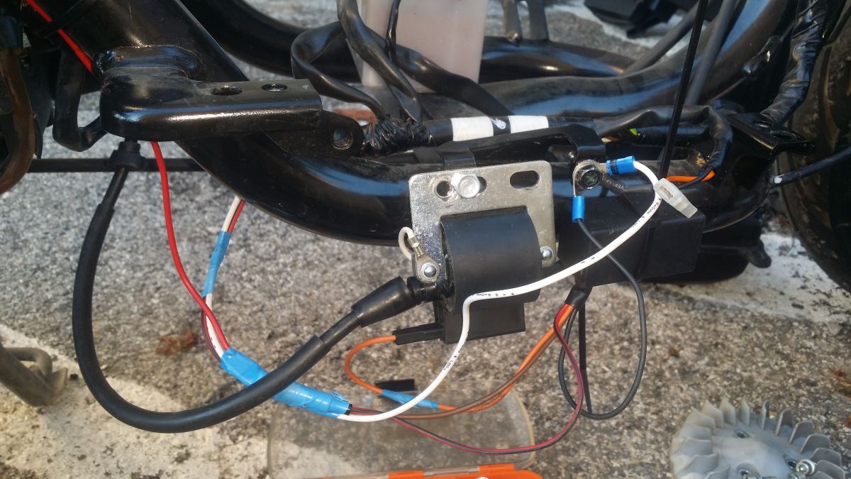

noublis pas de gratté la peinture a l'androit ou tu fixe tes masse. c'est quoi ce fils blanc a la masse ?
tu fixe tout ici: le noir et la masse indépandente que tu fixe sur le bm , sur une des vis du cache volute par exemple.

le fils blanc/ noir du stator, gratter la peinture déjà fait, je viens de brancher toutes les masses sur la bobine, même résultat, le moteur tourne avec des coupures et s’arrête, j'ai pas pu tirer une masse indépendantes...plus de file !!
après il est d'occasion, je vais le faire tester au multimètre...bobine diag stator  Voir !!!
