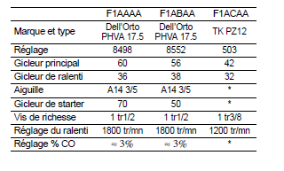

Le pot a ien eu les deux brides retirées? Pour le gicleur, c'est un 54 d'origine, je conseillerai de monter un 60, ainsi que des ressorts d'embrayage plus durs (par exemple, des Polini verts pour Piaggio)

Pour le gicleur, je suis certain:
https://www.easyparts.be/showdrawing/31180/226373/P6/0-4019-1-m419-m28826-m31179-m31180-s31182-d226373/Peugeot-Streetzone-50-2T-10-E2-2014-2017-Carburateur.html
Alors, il s'avère que le carburateur d'origine d'un Street Zone/Kisbee 2t n'est pas un Delloorto 17,5, mais un TK en 12mm (ce sont les Citystar qui ont un 17.5), mais le gicleur principal reste en 54 (réponse trouvée sur le forum via google)

Même référence kisbee/steetzone, mais il est peut être possible d'avoir un 17.5 do sur les streetzone à partir de 2016, les django et les speedfight 4 aussi,  j'ai pas trouvé les fiches techniques de ces versions en restant dans la légalité sur le post doc peugeot, mais elles existent sur infotech avec identifiant pro peugeot...

La concession pour laquelle je travaille faisait Peugeot jusque fin 2017, j'ai eu donc l'occasion de voir que les dernières générations de Kisbee et Speedfight 4 à moteur 2t étaient montés en TK 12, je pense que seul le Citystar est monté en 17.5.
il y a 41 minutes, Alain a dit :
j'ai pourtant un speedfight 4 2T de 2016 avec 17.5 do que j'ai acheté en concession, mais cela ne serait ce pas dû au bridage belge? exemple avec le speedfight.
il y a 3 minutes, Alain a dit :
Tu m'en apprends une belle... Il est vrai que les sf4 et kisbee lesquels j'ai bossé sont bridés à 25 d'origine... Je passe décidément pour un con...
Mais non, loin de là, vu comment peugeot change de version de ses blocs chaque année aussi, c'est un gros "bordel" là dedans ;)
