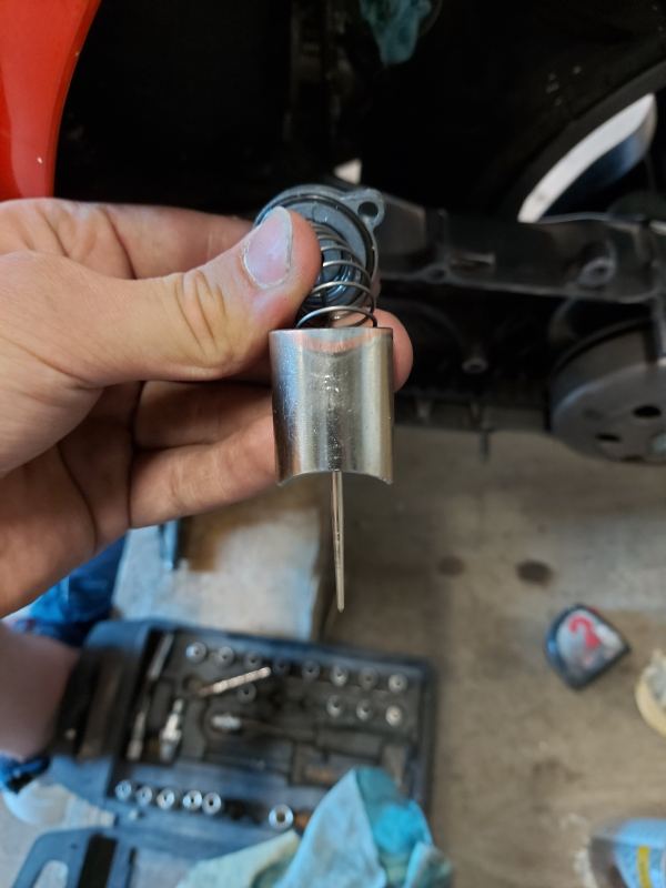

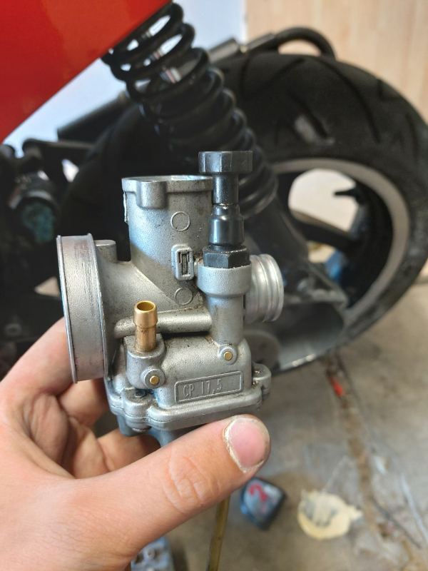

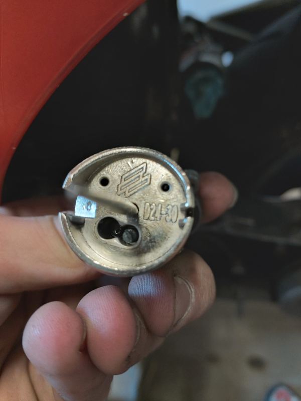

la taille du boisseaux n'entre pas en jeu , c'est le diametre interne de sortit qui doits faire 17.5 mm (en rouge ) on voit bien que le diametre du boisseaux est plus gros (en jaune) que la sortit du carburateur , le corps du carburateur est le même du 17.5 au 23 mm. moi je dois faire un bon 15 L aux 100 , te plein pas .

il y a 11 minutes, jimmy@ a dit :
15988870392757912382946609404341.jpg.1a86c4a23bf76367505bba453320a3de.jpg.1658e60dffc625c346cd575e48c90f40.jpg
Ah oui quand même 15 litre ça rigole pas lol
