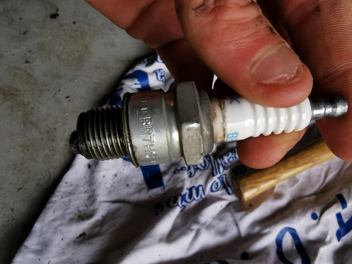

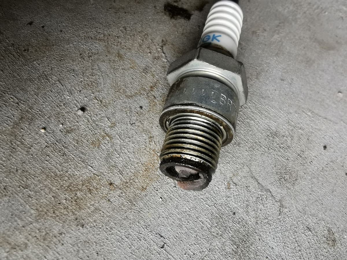

alors pour commencer de quelle couleur et ta bougie ? si marron brique ces ok pour le réglage carburateur si noir trop riche il te faudra changer de gicleur par plus petit si blanche gicleur trop petit il te faudra augmenter le gicleur

Voici les photos de ma bougie après avoir roulé 5 min poignée dans l'angle . j'ai aussi démonté ma boîte à air , de l'eau c'est ecoulé de celle ci mais le problems ne venais apparament pas de la . Je m'attaque a la partie variation dimanche en esperant trouvé d'ou viens le problems .
