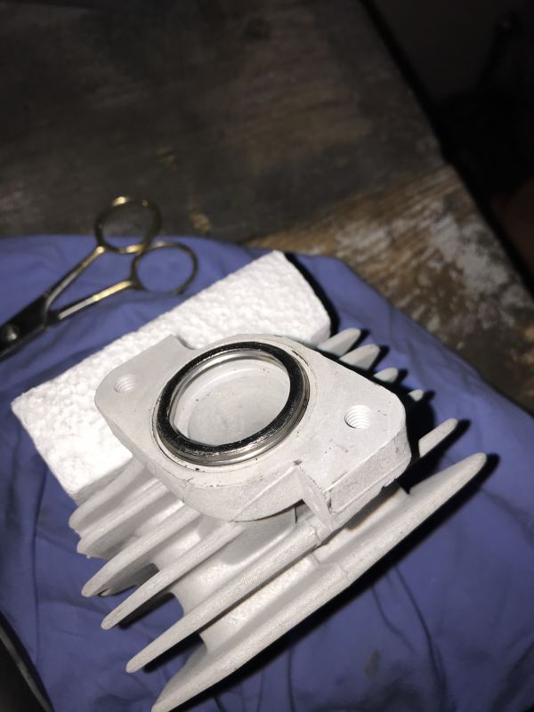

chaim Posté(e) le 10 mars 2020 Auteur Signaler Posté(e) le 10 mars 2020 il y a 49 minutes, nathan 2917 a dit : Ça sera un peu plus nerveux mais attention faut de bon réglage carburateur sinon y’a de la casse D’accord merci bien ! Bon, commande reçu , mais à ma déception , aucune info sur les valeurs du cylindre , le squish etc... dans la notice. donc si des gens connaissent le squish d’un airsal 50 alu je suis preneur. sinon le jeu à la coupe du segment est de 0.15 /0.20 entre les 2, je trouve ça pile bien
nathan 2917 Posté(e) le 10 mars 2020 Signaler Posté(e) le 10 mars 2020 il y a 38 minutes, chaim a dit : D’accord merci bien ! Bon, commande reçu , mais à ma déception , aucune info sur les valeurs du cylindre , le squish etc... dans la notice. donc si des gens connaissent le squish d’un airsal 50 alu je suis preneur. sinon le jeu à la coupe du segment est de 0.15 /0.20 entre les 2, je trouve ça pile bien Si t’a au moins 0.80 c’est bon pour le squich airsal c’est haut t’facon en général 1
chaim Posté(e) le 10 mars 2020 Auteur Signaler Posté(e) le 10 mars 2020 il y a 5 minutes, nathan 2917 a dit : Si t’a au moins 0.80 c’est bon pour le squich airsal c’est haut t’facon en général D’accord je te remercie

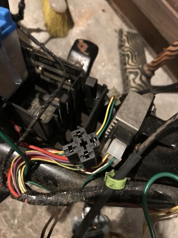

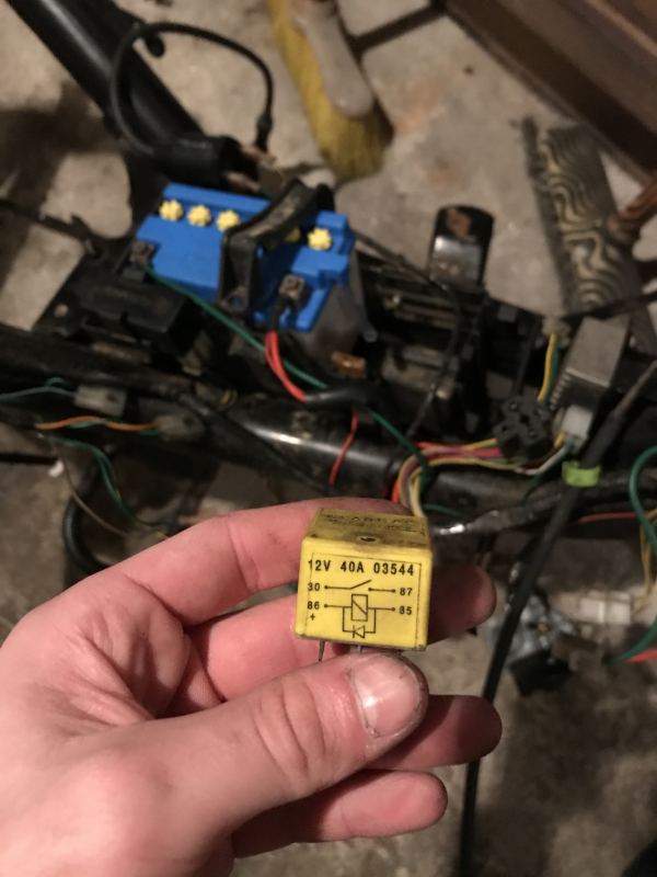

chaim Posté(e) le 10 mars 2020 Auteur Signaler Posté(e) le 10 mars 2020 Bonsoir , c’est quoi se boîtier jaune sur mon trekker ? Et à quoi sert-
Bader Posté(e) le 10 mars 2020 Signaler Posté(e) le 10 mars 2020 C'est un relais il sert au démarreur. 1
Max Blackbird Posté(e) le 10 mars 2020 Signaler Posté(e) le 10 mars 2020 Il y a 1 heure, Bader a dit : C'est un relais il sert au démarreur. c'est ca, ou le régulateur de transmission interne des 2 réacteurs nucléaire du pot d échappement, donc je pense que t as raison 1
Bader Posté(e) le 10 mars 2020 Signaler Posté(e) le 10 mars 2020 (modifié) il y a 6 minutes, Docteur JEFF a dit : c'est ca, ou le régulateur de transmission interne des 2 réacteurs nucléaire du pot d échappement, donc je pense que t as raison Arrête il y en as qui vont dire que je suis le dieu du scooter. Enfin ceux qui monte des trucs sans savoir comment sa s'appelle . Ps chaim ne te sent pas viser c'est pas le cas Modifié le 10 mars 2020 par Bader

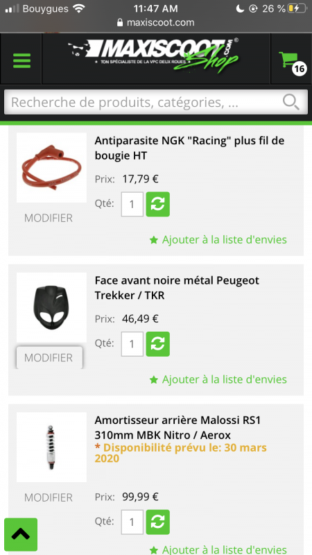

chaim Posté(e) le 11 mars 2020 Auteur Signaler Posté(e) le 11 mars 2020 Il y a 6 heures, Docteur JEFF a dit : Tiens ils ont des rs1 chez mxs ? Je vais peut-être m en prendre 1.j espère que t as la boule avec le câble de gaz. Même chez peugeot ils ont du faire des joints de pots plats Elle coute 100€ mais il me fais beaucoup d’effet cet amortisseur le câble de gaz c’est à dire ? La petite boule que tu sers , ben ça ça s’achète y’a pas de soucis ... Ben déjà avec mon pot, j’ai reçu un joint de pot , + mon joins en letton , j’espère aucune fuite
Max Blackbird Posté(e) le 12 mars 2020 Signaler Posté(e) le 12 mars 2020 Tu vas gagner un peu de hauteur il me semble que sur ton engin ton amortisseur est moins long
chaim Posté(e) le 12 mars 2020 Auteur Signaler Posté(e) le 12 mars 2020 Il y a 1 heure, Docteur JEFF a dit : Tu vas gagner un peu de hauteur il me semble que sur ton engin ton amortisseur est moins long 275 ma je crois je lavai mesure , en + j’ai une rehausse , et je vais couper la bavette et la refaire. J’aime pas leurs longue bavette

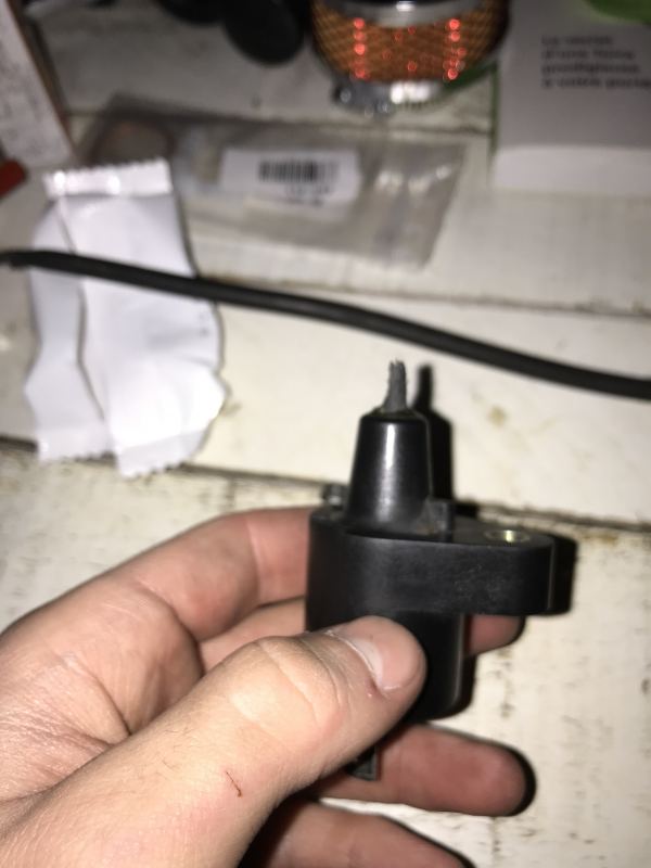

chaim Posté(e) le 18 mars 2020 Auteur Signaler Posté(e) le 18 mars 2020 Bonjour, j’ai un petit soucis j’arrive pas à retirer mon fil anti parasite relié à la bobine haute tensions ... en tirant elle s’est cassé, mais comment je peux l’enlever ? J’ai l’impression qu’elle est impossible à enlever. Merci
