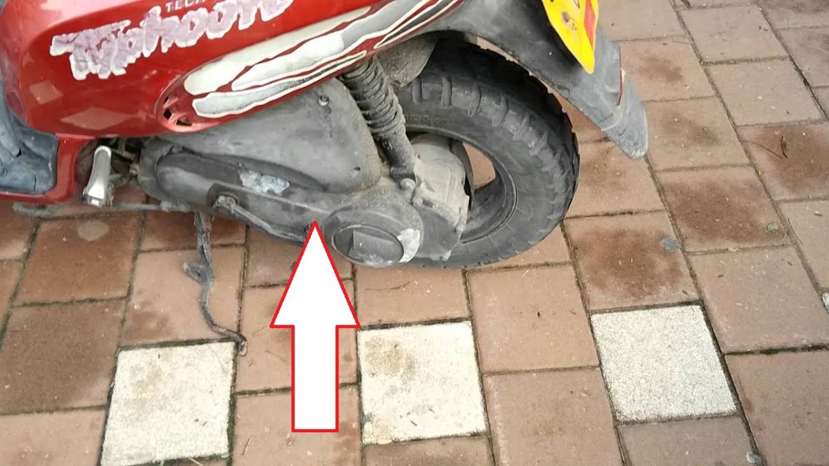

j'ai récupéré 2 scooters

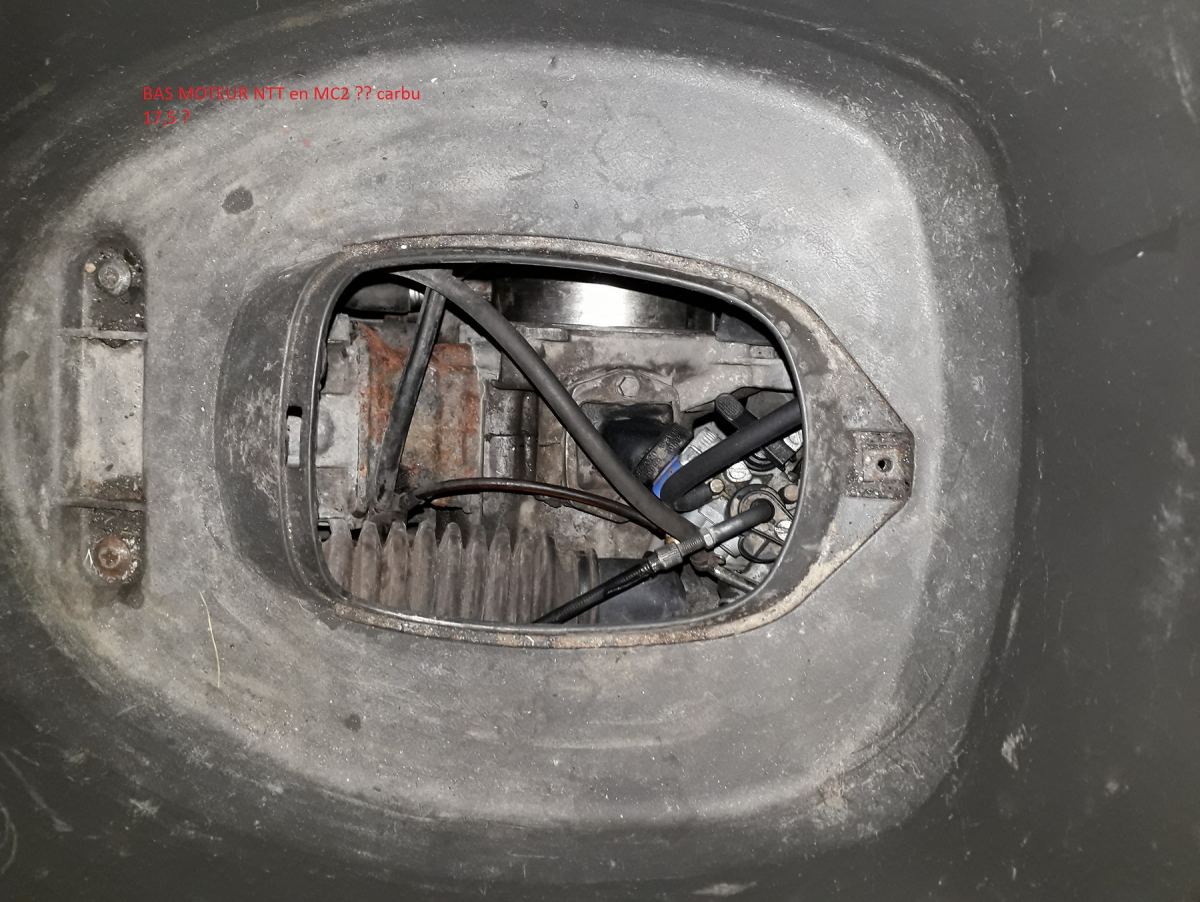

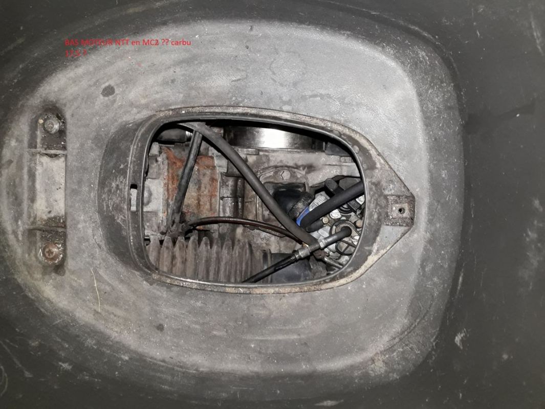

si je ne me trompe pas un piaggio ntt avec bas moteur mc2
et un piaggio nrg première generation 1994 avec carénages tabliers rouges

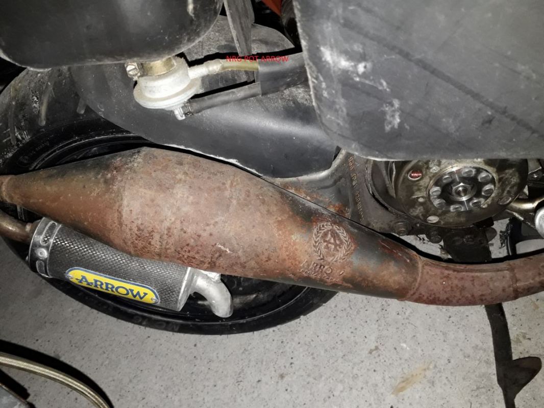

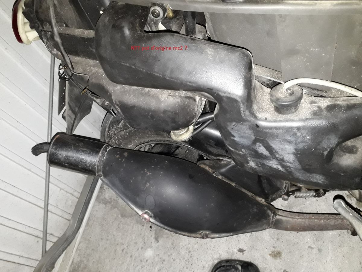

sur le premier j'ai un pot d'origine de mc2

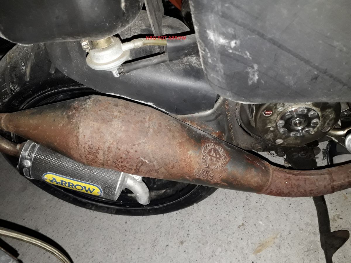

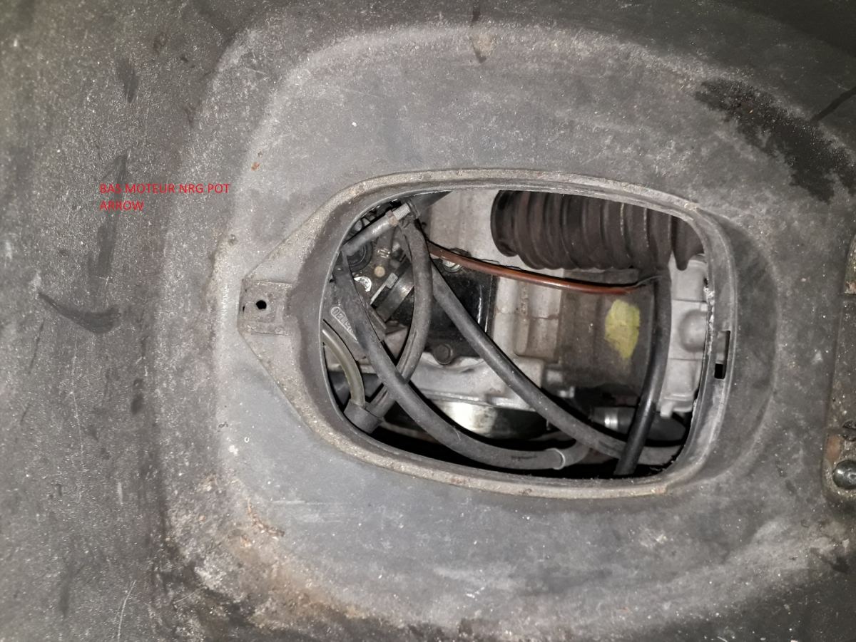

sur le second il y a un pot arrow
donc en fait j'ai la carte grise a mon nom du premier scooter le ntt bas moteur mc2
les 2 sont roulants je les ai remis en route avant de toucher a quoi que ce soit
j'aimerai savoir selon vous si je ne me trompe pas et aussi lequel des 2 pots marchera le mieux sur le scooter ntt qui a je crois un carburateur de 17,5 d'origine avec le bas moteur mc2 ?
aidez moi et reprenez moi si je me trompe ou dis des betises merci car les 2 scooters ont le même carter de kick ce modele photo prise sur le net

salut , ils on le même moteur (comme le typhoon , aprillia sr , gilera runner bref la plus par des scoot italien) , la pipe d'admition est dans l'autre sens pour un gain de place . dispo en refroidissement liquide ou air. les ancien modele on de serie un Dell'Orto de 17.5 et une variation grande plage , le ntt est un collector . le pot arrow n'est pas ce qu'il y a de mieux mais c'est plus perfo que l'origine.
salut et merci à toi
oui finalement j'ai laissé le pot d'origine

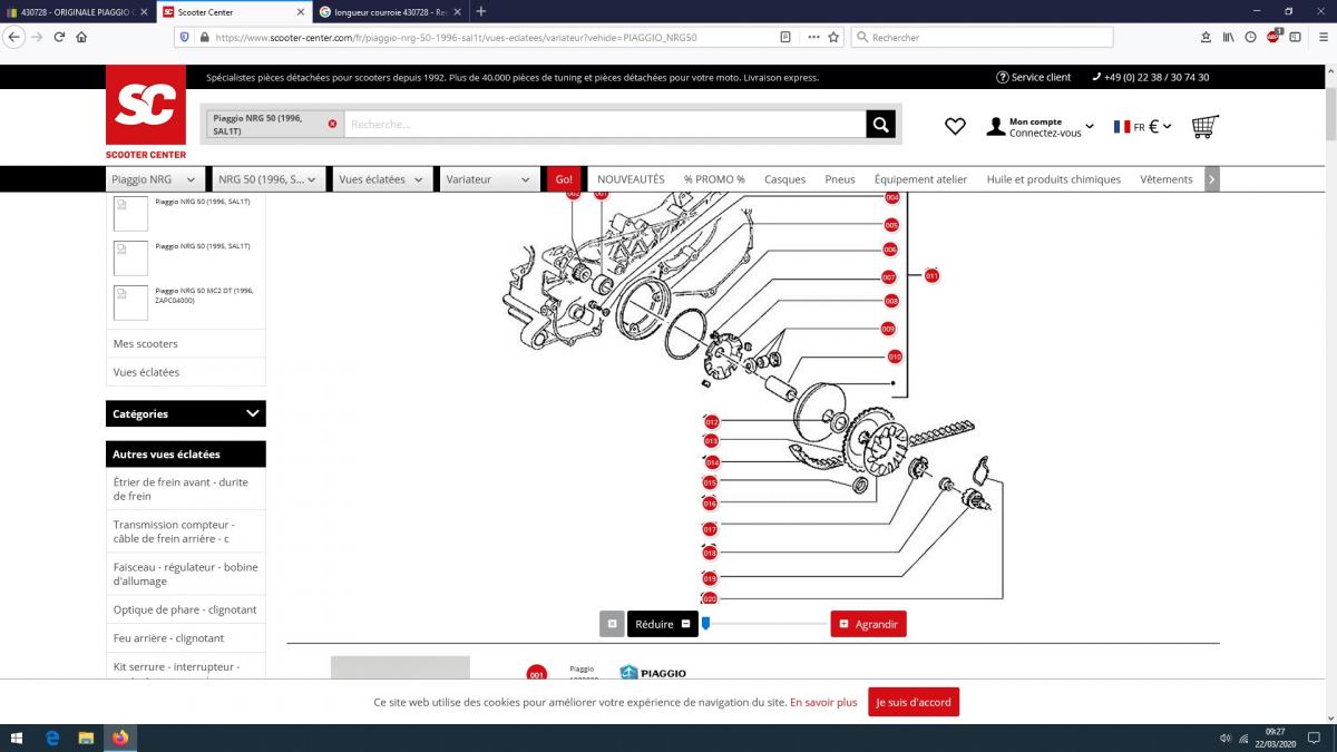

Bonsoir savez vous me dire s'il vous plaît si il y a une rondelle ou pas derriere la joue fixe d un piaggio nrg premier modele variation d'origine ? car sur la vue eclatee je vois une pièce la numéro 15 que moi je n'ai pas
Donc entre la joue fixe et le canon.
Merci
Modifié par romain324
salut oui merci au final j'arrive vraiment pas a savoir si il y en a une ou pas sur cette version et vu le schema eclaté il y a bien une rondelle mais je ne comprends pas ou elle va
chose sure c'est que j'en ai aucune mais le scooter avait déjà bien ete démonte par l'ancien proprio
Pour moi, à l'endroit ou est située la pièce n°15 sur le schéma (entre la joue fixe crantée et la roue/ailettes de refroidissement) elle joue le rôle d'une rondelle "classique" entre la joue fixe crantée et l'étoile/rocher de kick.
