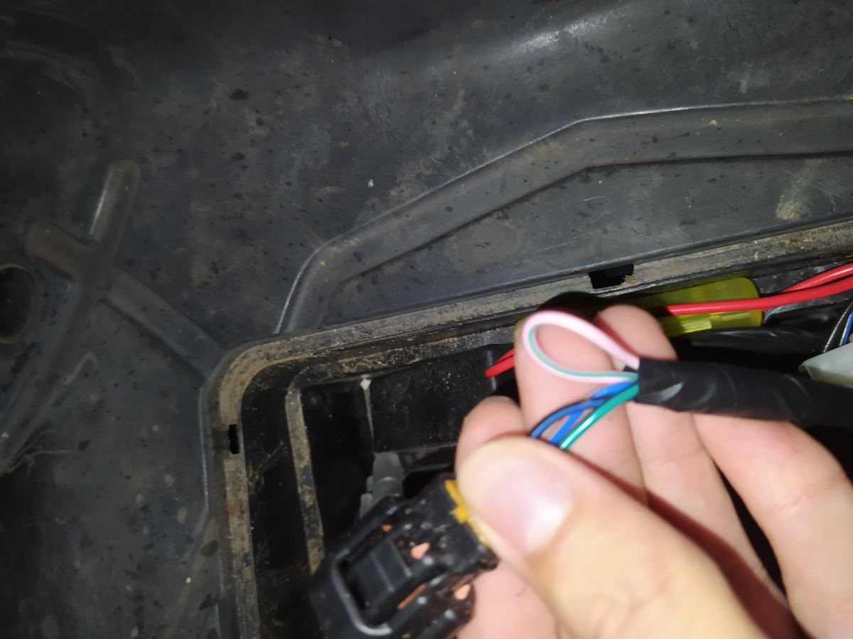

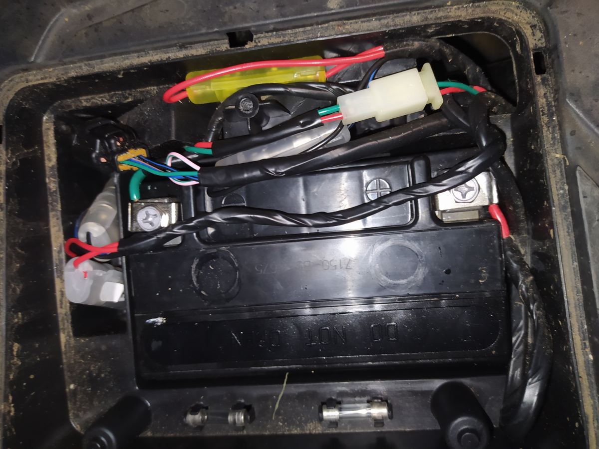

0 Kuro17 Posté(e) le 26 mars 2020 Auteur Signaler Posté(e) le 26 mars 2020 okok merci du coup c'est ce câble ?

0 Alain Posté(e) le 2 avril 2020 Signaler Posté(e) le 2 avril 2020 Le câble à couper est le rose et vert qui est tout seul et fait une boucle. Cela fera gagner 10/15km/h, il n'y a pas d'autre bride, mais je tendrai à remplacer la courroie par un modèle un poil plus long, et les rapports de transmission par un modèle plus long, ceux des euro 4 ont changé et sont plus courts.
