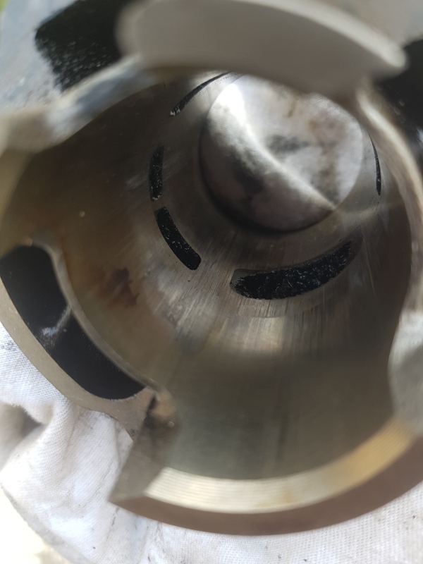

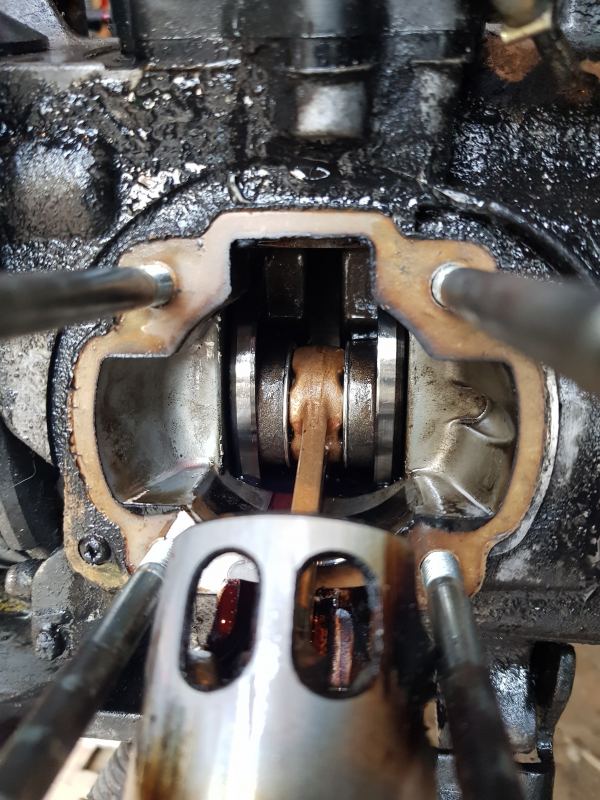

nathan 2917 Posté(e) le 26 mars 2020 Signaler Posté(e) le 26 mars 2020 Salut que veux tu dire par fuite cache d’huile ? c’est ouf la calamine qu’il y a dedans ça roulais à la bonne huile de merde ça encore ça a dû aidé à serré et vue les traces ont dirait une belle surchauffe mais l’usure doit aussi être dans le coup ton moteur a facile plus de 20000km rien qu’à voir la calamine je changerais le vilebrequin par précaution
Greg95 Posté(e) le 27 mars 2020 Signaler Posté(e) le 27 mars 2020 En plus d'une huile de mer.. l ancien proprio n'a pas fait d entretien dessus on dirait, car le ou les joints moteur devais bien pisser..

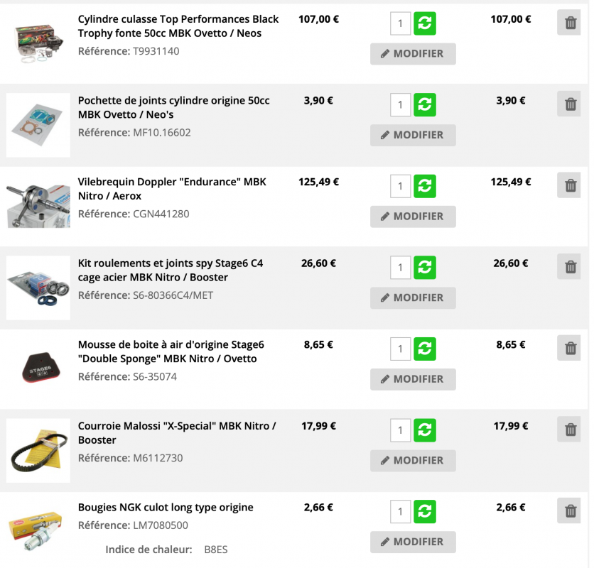

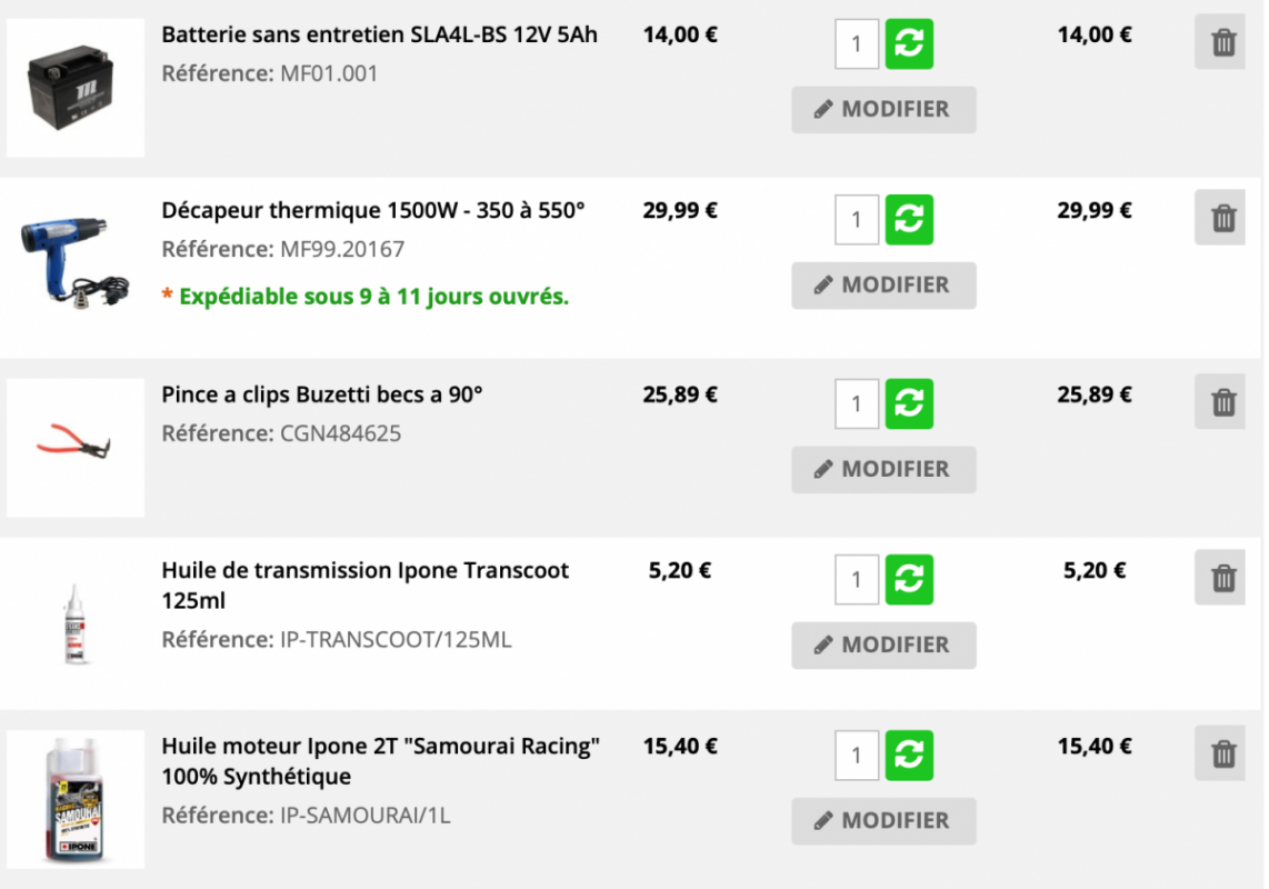

Bavi Posté(e) le 27 mars 2020 Auteur Signaler Posté(e) le 27 mars 2020 Ok merci pour ta réponse concernant l'huile moteur ! Voici mon panier pour la remise en route qu'est ce que vous en pensez ? (sauf pour l'huile où il faudrait que je change pour la demi-synthétique...) Merci d'avance pour votre aide Pour le vilebrequin j'hésite à prendre un truc moins cher du style motoforce mais je n'ai aucune connaissance de la solidité des différents modèles... Je me pose également la question sur l'achat d'outil spécifique nécessaire où dispensable ? Du style : bloque-piston, clef embrayage, outil pour bloquer le variateur
Max Blackbird Posté(e) le 27 mars 2020 Signaler Posté(e) le 27 mars 2020 bloque-piston c'est obligatoire pour changer la courroie, pas besoin de joint hm, tu les as avec le kit, il te faut un joint de clapets, de la patte à joint pour les carters, j aurai pris une deuxième bougie car souvent pendant le rodage t en claque une,j aurai aussi pris un jeu de galets
nathan 2917 Posté(e) le 27 mars 2020 Signaler Posté(e) le 27 mars 2020 Les vilebrequin motoforce « orange » sont solide tu peux y aller je te conseil de la r2000 comme huile ou au pire de la scoot city ça ira bien si tu reste en pompe à huile oublie pas de remettre de la graisse en remontant. tu peux rajouter des clapets carbon au moins si il casse il te défonce pas le moteur et te font gagné un petit peu d’accélération pour rentré le vilebrequin je te conseil un petit chalumeau plutôt qu’un décapeur ça vaut moins chère ça chauffe plus vite et plus fort

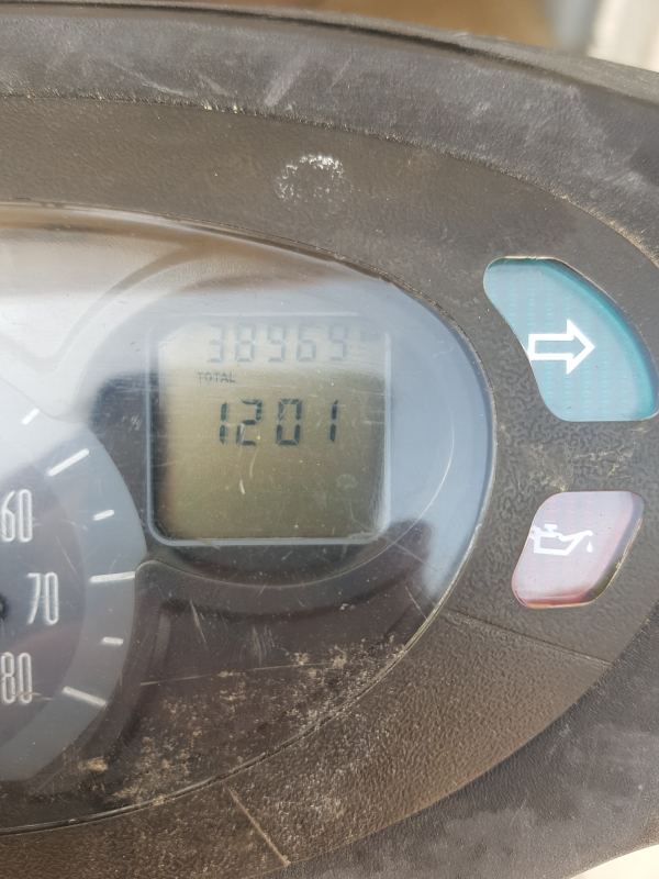

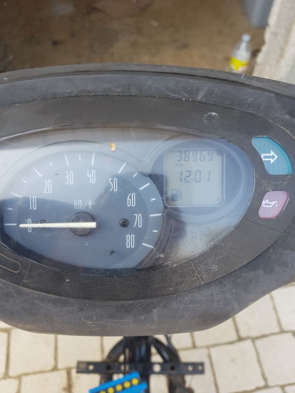

Bavi Posté(e) le 28 mars 2020 Auteur Signaler Posté(e) le 28 mars 2020 (modifié) Après avoir fait charger l'ancienne batterie, je vous annonce que le scooter a ........ 38 969km Plus de doute sur le changement de vilebrequin pour le coup ah ah. Arrache allumage c'est noté aussi merci je confondait avec l'outil pour bloquer. Pour le kit je pense rester sur du 50 au final au vue de l'âge du scooter et des périphériques. Ça m'évite de faire trop de modification. Pour du 50 origine entre ces quatre références laquelle selon vous apporterais le plus de perf (accélération surtout pour la ville la point m'importe peu). Et qui s'accomoderait bien avec un pot touring/origine : - arctec - top perf 50 black trophy - pollino fonte sport - Malossi fonte 50 Modifié le 28 mars 2020 par Bavi

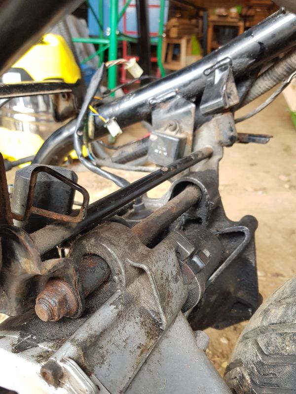

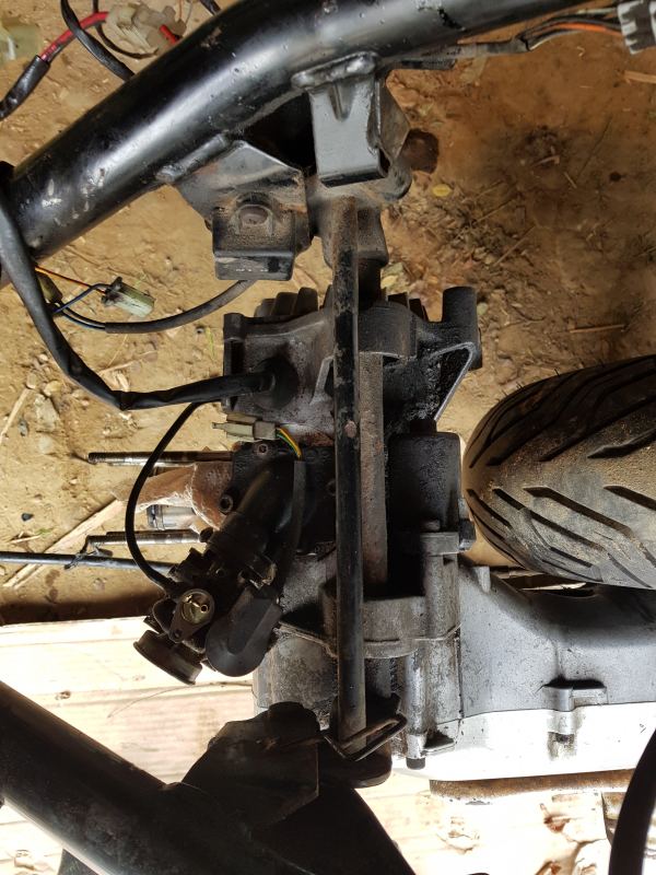

Bavi Posté(e) le 29 mars 2020 Auteur Signaler Posté(e) le 29 mars 2020 Bonjour à tous, Aujourd'hui j'ai continué le démontage du scoot. Petit soucis, je me demande quel axe démonter pour tomber le bloc moteur/carter du scoot ? tous les périphériques sont démonter, gaine/câble. D'ailleurs pour la boîte à clapets, il il y a deux vis pour clef Allen mais deux vis ont une tête bizarre avec un ergo au centre. Ça parle a quelqu'un ? Bon dimanche
nathan 2917 Posté(e) le 29 mars 2020 Signaler Posté(e) le 29 mars 2020 Dévisse l’amortisseur et l’axe du moteur il viendra si ta bien tout débrancher pour les vis à tête bizarre prend un tournevis un marteau et tu pete l’ergo au centre pour les dévisser avec une cles normal et tu remplace par des vis normal

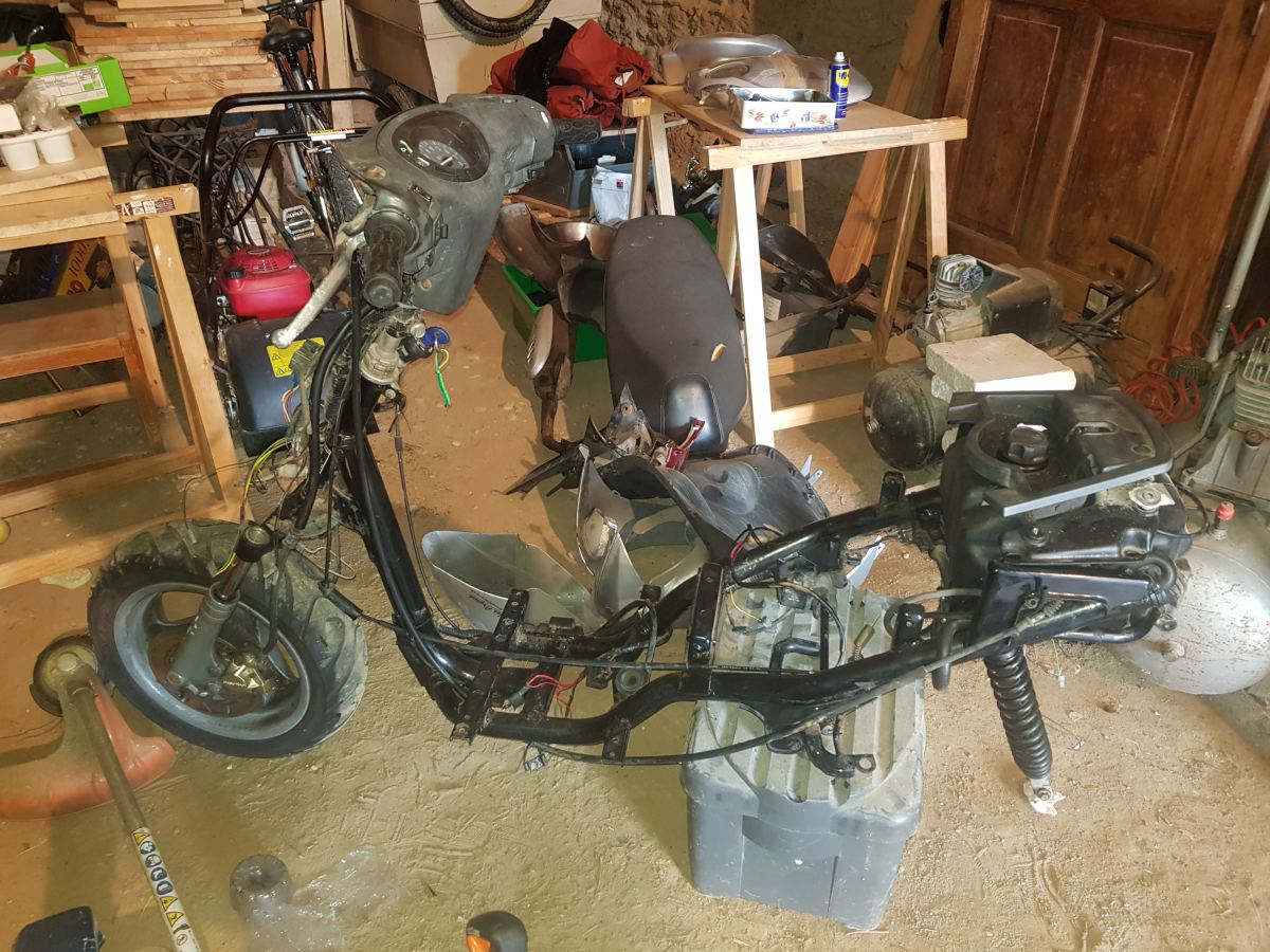

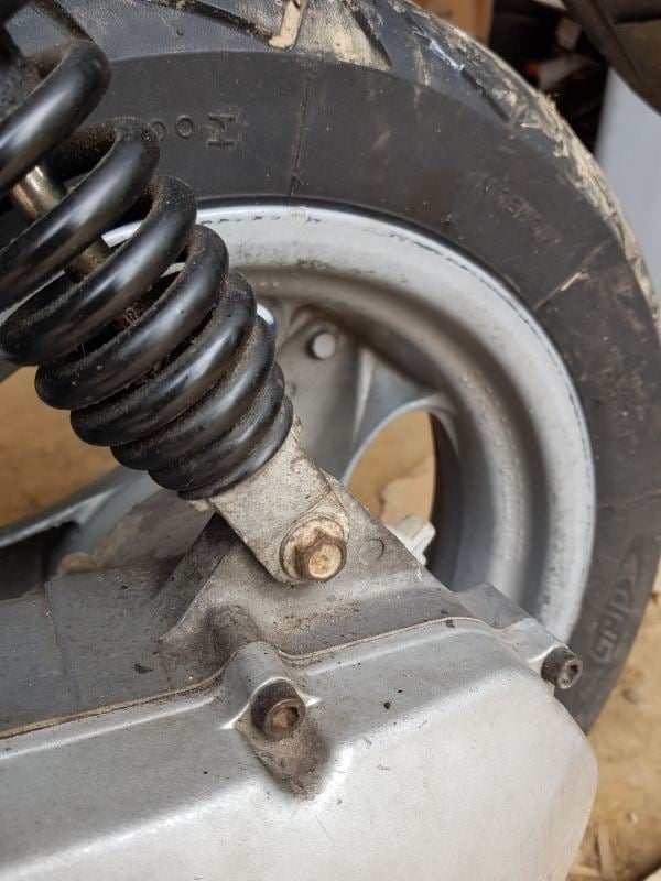

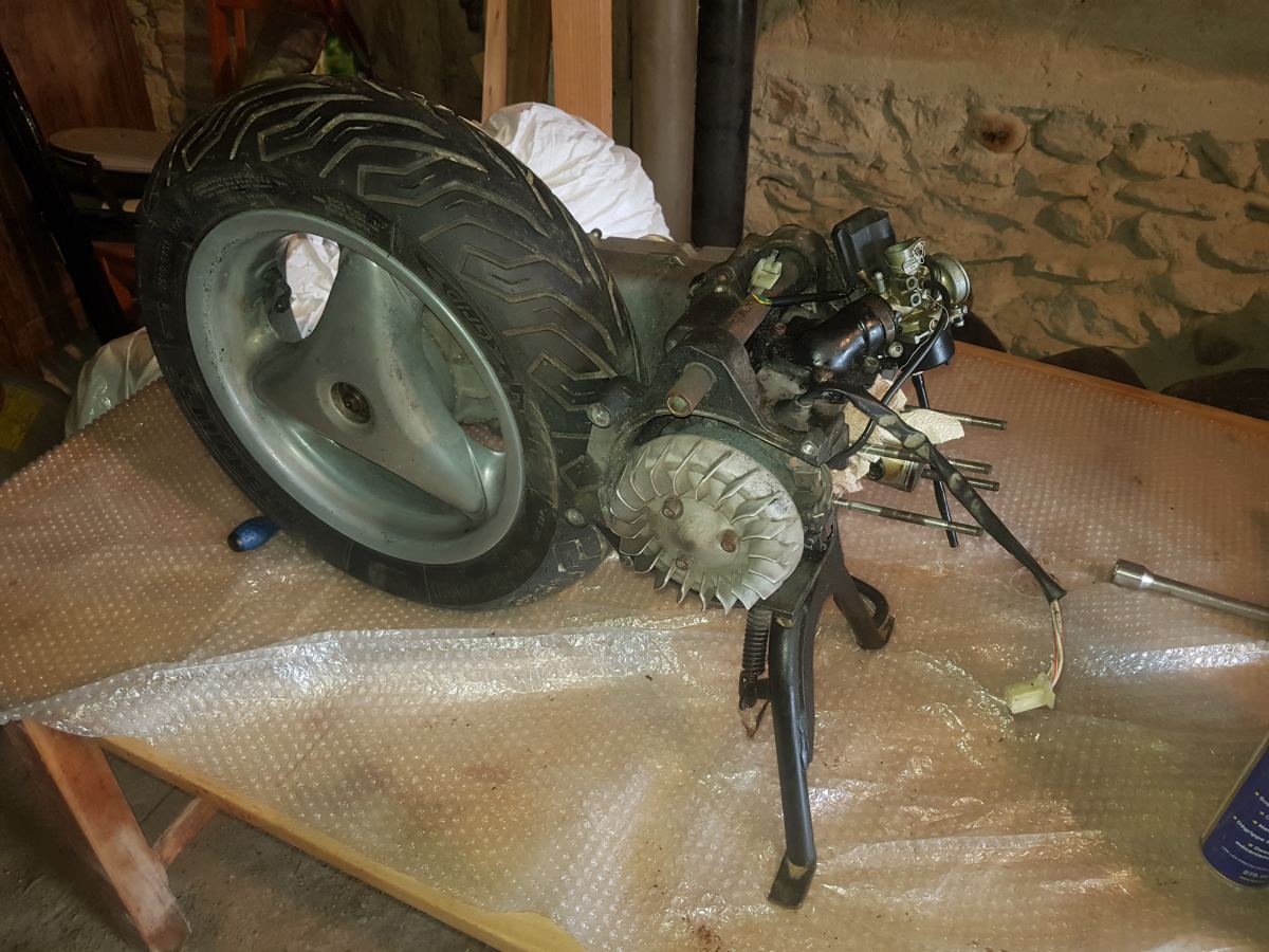

Bavi Posté(e) le 13 avril 2020 Auteur Signaler Posté(e) le 13 avril 2020 Bonjour à tous, Du nouveau sur le MBK, aujourd'hui c'était démontage du bloc moteur/du cadre. Par contre j'ai une grosse galère sur la roue arrière. Impossible de démonter l'écrou j'ai essayé la Croix de voiture, une rallonge bricolée, rien n'y fait... En dehors du confinement je serrais allé voir mon revendeur de pneu local, je pense qu'avec une clef à choc pneumatique ça doit aller tout seul. Est ce que vous avez d'autres idées/conseils pour le démontage de cette roue arrière ? Juste pour être sur le sens de démontage de la roue est bien le sens conventionnel antihoraire ? Merci pour vos retours A plus sur le forum
Max Blackbird Posté(e) le 13 avril 2020 Signaler Posté(e) le 13 avril 2020 Avec une barre ou un tube sur la croix, tu montés dessus ça va vite tomber, t as plus de force qu avec un pneumatique
jona67 Posté(e) le 13 avril 2020 Signaler Posté(e) le 13 avril 2020 +1 pour une rallonge avec tube Par contre peut être il aurais fallu essayer avec le bloc sur le cadre en bloquant la roue avec le frein , enfin je sais pas si ceux a tambour on assez de force pour bloquer
