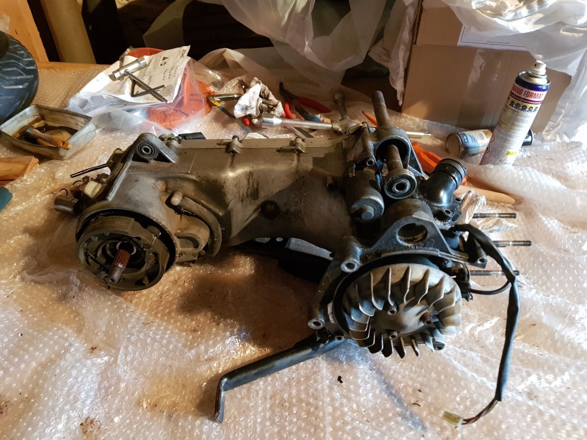

Bavi Posté(e) le 13 avril 2020 Auteur Signaler Posté(e) le 13 avril 2020 Merci pour vos retours ! J'ai remonté le bloc moteur sur le cadre. J'ai testé avec croix + tube rien ne vient. Au dernier essai c'est la douille qui a lâché... Je vais essayer de trouver un garage d'ouvert dans la semaine. Je pense que lors du changement du pneu arrière l'écrou a du être monter hyper serré au pneumatique

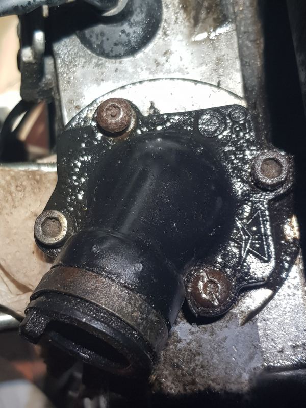

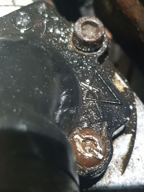

Bavi Posté(e) le 17 avril 2020 Auteur Signaler Posté(e) le 17 avril 2020 Bonsoir, Je suis dans le sud de Lyon. Demain je vais dans un shop local pour voir si ils peuvent me débloquer l'écrou de la roue. Pour la boîte a clapets j'ai réussi à deserrer 3 vis sur 4. Par contre la dernière est bloqué en résistant le pas de vis est foiré  j'ai essayé plusieurs techniques mais rien ne fait... En dernier recours j'ai essayé de faire une entaille avec un tournevis plat mais rien ne fait ça ne veut pas sortir (la vis est bien rouillé). J'ai peur d'avoir agravé la situation ... Vous auriez une idée ? Une photo de l'ampleur des dégâts : Merci d'avance pour vos retour A bientôt !
Greg95 Posté(e) le 17 avril 2020 Signaler Posté(e) le 17 avril 2020 C'est la misère d'origine les vis, une fois que tu les auras démonter met des btr en acier inoxydable de chez merlin ca fait le job. Wd40, entaille comme tu as fait et de la patience. Après si ta pipe est hs ou que tu la change, coupe.. Sinon persiste avec patience.
Bader Posté(e) le 17 avril 2020 Signaler Posté(e) le 17 avril 2020 Salut L'entaille c'est sur le profil de la visse qui faut la faire et tu y va gentillement au burin . La méthode académique ce fait avec un pointeau en faisant une encoche ou pointe sur la partie bombé de la visse et tu tape . 1
le_d Posté(e) le 17 avril 2020 Signaler Posté(e) le 17 avril 2020 Oui là avec l’entaille que tu as déjà fait , marteau burin et ça devrait venir
fred82000 Posté(e) le 18 avril 2020 Signaler Posté(e) le 18 avril 2020 le mieux ces un tournevis a frapper mais faut il encore en avoir un
Greg95 Posté(e) le 19 avril 2020 Signaler Posté(e) le 19 avril 2020 Un vieux ciseaux à bois sinon ca fait le job..

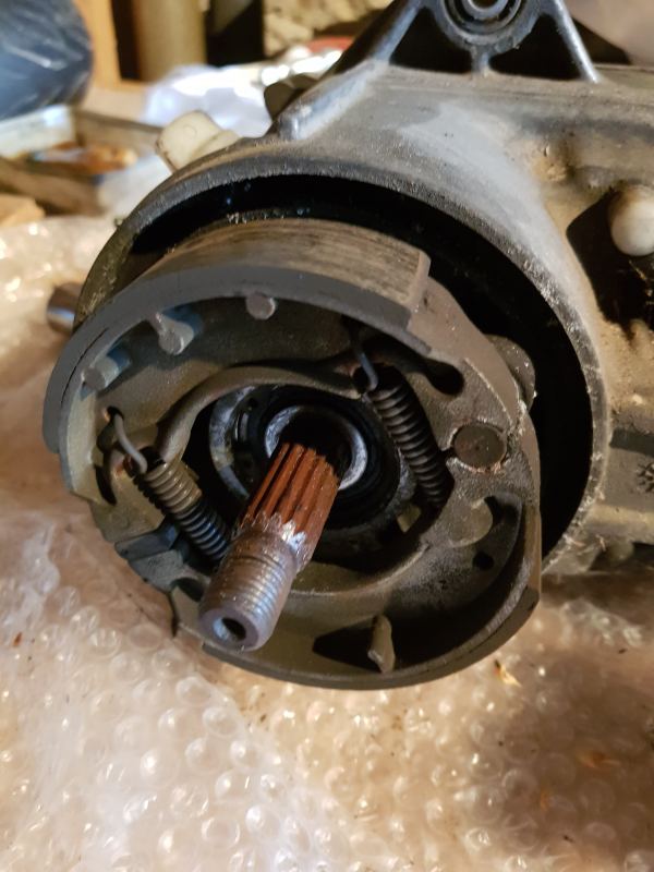

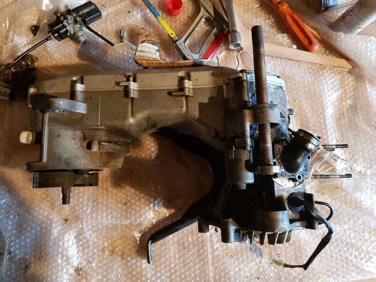

Bavi Posté(e) le 1 mai 2020 Auteur Signaler Posté(e) le 1 mai 2020 Salut tout le monde, Je n'ai toujours pas réglé mon problème de vis grippée. Par contre après un passage chez mon revendeur de pneu du coin, il m'a dévissé la roue avec une clef à choc On y voit déjà un peu plus clair. Les mâchoires de frein ont l'air encore en bon état non ? J'ai toujours ce maudis axe aussi totalement grippé. Je vais devoir le coupé. J'en rachèterai un neuf avec roulement neuf pour le support moteur. A plus sur le forum 1
fred82000 Posté(e) le 1 mai 2020 Signaler Posté(e) le 1 mai 2020 un bon coup de dégripent sur laxe plus marteaux et ça va venir tout seul
