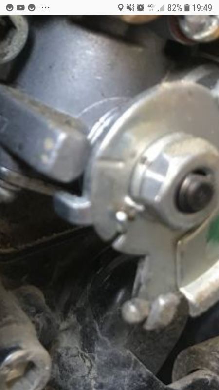

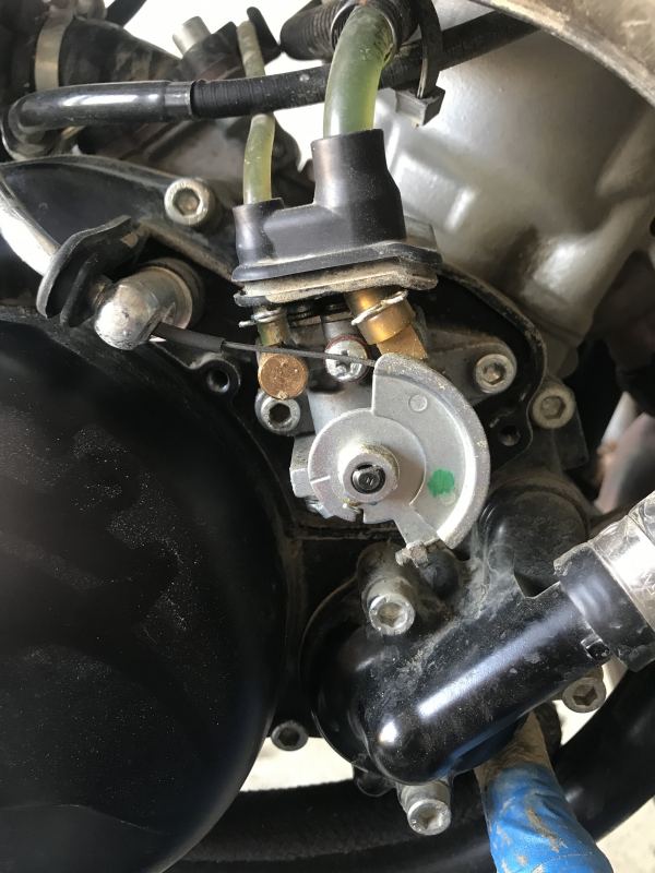

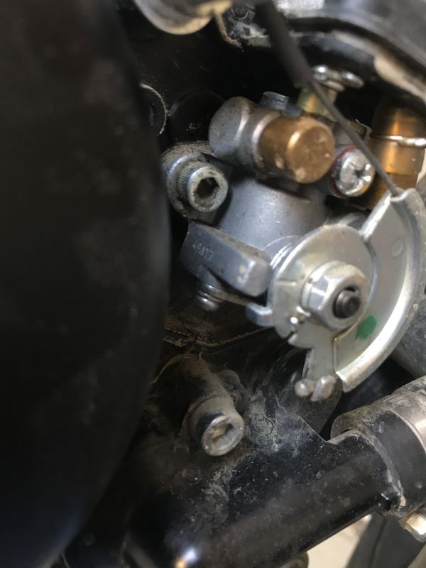

Oui c'est un système à câble mais il est pas bloqué, j'ai pris des photos elle est pas très propre désolé.
Mais il y a une sorte de buté qui n'est pas en butée (1ère photo), si j'essaie de décalé la pompe à huile ça risque de mettre un bronx dans la fiabilité je pense.

Fais nous une photo du guide de câble de pompe à huile (partie chromée avant le carter en plastique) c'est peut être un peu trop tendu
Bonjour
Le 15/04/2020 à 17:26, Docteur JEFF a dit :
Ton huile n est pas adaptée c'est de la pisse pour ta machine, il te faut de la semi synthèse, ça sera bien moins liquide, ensuite les am6 ont toujours tendance à cracher à la sortie du cylindre. Ensuite tu peux nettoyer ta boîte à air et ton filtre, plus tu prendra d air frais meilleur sera la combustion et donc t auras moins de rejets.
Effectivement il n'est pas en butée
Il manque 2 ou 3 mm .

Bader: c'est bizarre impossible de le tirer en arrière tu penses à un câble trop court ?
