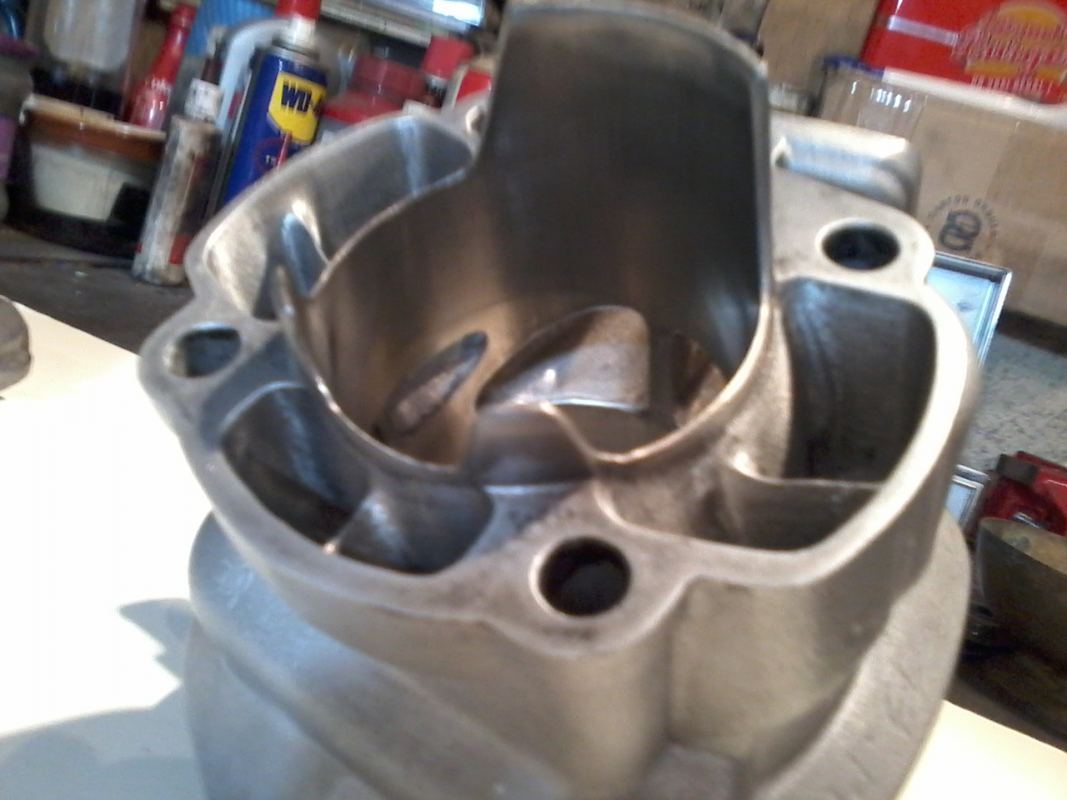

Salut à tous j'ai un pti soucis la avec un cylindre athena racing que j'ai préparé à l'arrache car javais pas de disque gradué donc après lavoir eu je vérifie les diagrammes qui s'affiche de pour l'échappement a 205° et les admissions latéraux a 135 après montage la moto na plus de jus et la j'ai redémonter tout je me demandais si sa pouvais se rattraper genre admission remonter encore pour que ça a 60 d'écart pour bien fonctionner mais ça fait ttes haut comme diagramme vous en penser quoi ?s'il faut le balancer et changer ou essayer de le rattraper ?merci de vos réponses
