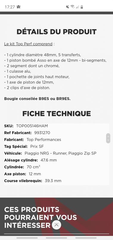

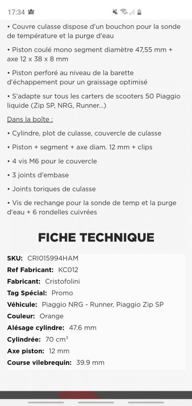

Me fessant chier pendants le confinement, je le tâte a équipé mon NRG euro4 (2018) avec un kit 70cc, mon seul soucis c'est que vu qu'il est relativement ressent avec refroidissement air et liquide , cdi et tt le bordel, j'ai peur de ne pas commander le bon model pour mon scoot savais vous si y a une chose particulière a laquelle il faut que je fasse attention concernant le kit a choisir.
J'en ai trouver 3 différents mais je ne sais pas si ils vont plug and play sur mon scoot.

Le moteur du NRG Euro 4 est le même que celui du modèle précédent, donc pour le montage d'un kit, c'est sans souci.
Je te conseillerai plus un cylindre comme le Malossi fonte, polini fonte ou du même type. (le Cristofolini est un très gros kit, il faut tout une configuration qui va avec)
PS: tu as débridé ton engin?

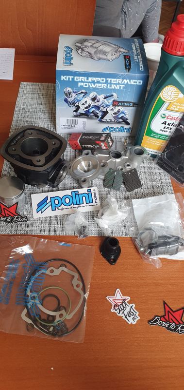

Petit kit 70cc polini corsa. Je vais commencer ca demain tranquillement,  les réglages vony être galère ainsi que le rodage vu le confinement..
J'ai aussi pris huile transmission car je vais passer sur une transmission longue ancienne génération runner

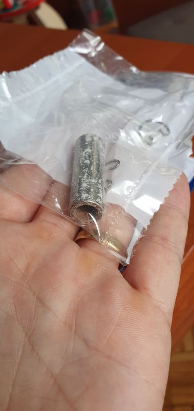

@Alain j'ai remarquer que l'axe du cylindre est pas très beau, pourtant le sachet est bien fermé pense tu que je puisse quand même l'installer ?
Un petit coup de papier à poncer, et c'est bon...
Le Corsa n'est pas ce que j'aurai pris en premier, mais ça reste un bon kit.
