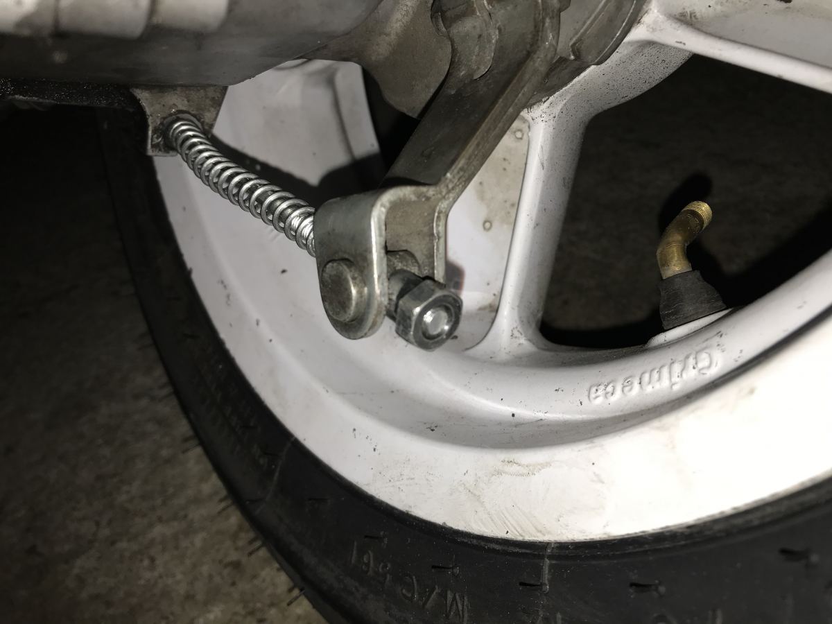

0 Scarium Posté(e) le 13 avril 2020 Auteur Signaler Partager Posté(e) le 13 avril 2020 Le 12/04/2020 à 22:03, Docteur JEFF a dit : Fais voir des photo de ton montage des pièces Lien vers le commentaire Partager sur d’autres sites More sharing options...
0 Max Blackbird Posté(e) le 13 avril 2020 Signaler Partager Posté(e) le 13 avril 2020 Oula oui, la poignée n à pas aimé, change la et retend le câble en vissant l écrou à la fin du câble Lien vers le commentaire Partager sur d’autres sites More sharing options...

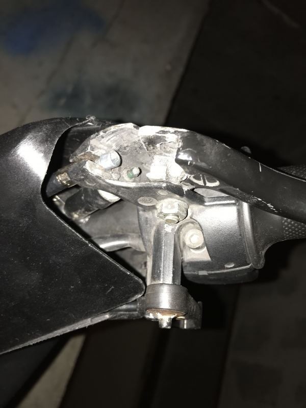

0 Scarium Posté(e) le 14 juillet 2020 Auteur Signaler Partager Posté(e) le 14 juillet 2020 Le 14/04/2020 à 23:38, Docteur JEFF a dit : Il l à fait Rebonjour, j’ai tjr le même problème même quand je change de câble de frein quand je met le ressort (vraiment difficile à mettre) impossible de touche me au levier tellement le câble et tendu Lien vers le commentaire Partager sur d’autres sites More sharing options...
0 Max Blackbird Posté(e) le 15 juillet 2020 Signaler Partager Posté(e) le 15 juillet 2020 c'est ta came de frein qui ne doit pas être en place Lien vers le commentaire Partager sur d’autres sites More sharing options...

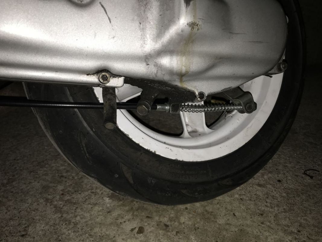

0 Scarium Posté(e) le 22 juillet 2020 Auteur Signaler Partager Posté(e) le 22 juillet 2020 Le 15/07/2020 à 11:15, Docteur JEFF a dit : c'est ta came de frein qui ne doit pas être en place Lien vers le commentaire Partager sur d’autres sites More sharing options...
0 Max Blackbird Posté(e) le 22 juillet 2020 Signaler Partager Posté(e) le 22 juillet 2020 c'est toujours pas bien monté Lien vers le commentaire Partager sur d’autres sites More sharing options...
0 fred82000 Posté(e) le 22 juillet 2020 Signaler Partager Posté(e) le 22 juillet 2020 il te manque le ressort et ton montage et pas bon du tout la jeff a raison pour le coup Lien vers le commentaire Partager sur d’autres sites More sharing options...
0 Bader Posté(e) le 22 juillet 2020 Signaler Partager Posté(e) le 22 juillet 2020 il y a 2 minutes, fred82000 a dit : il te manque le ressort et ton montage et pas bon du tout la jeff a raison pour le coup Le doc à souvent raison. Lien vers le commentaire Partager sur d’autres sites More sharing options...
0 fred82000 Posté(e) le 22 juillet 2020 Signaler Partager Posté(e) le 22 juillet 2020 normal il si connais bien en mbk Lien vers le commentaire Partager sur d’autres sites More sharing options...
0 Scarium Posté(e) le 22 juillet 2020 Auteur Signaler Partager Posté(e) le 22 juillet 2020 Il y a 6 heures, fred82000 a dit : normal il si connais bien en mbk Je sais il manque le ressort mais le ressort et inmontable je voulais principale avec cette photo savoir sur la pâte du frein était dans une bonne position Lien vers le commentaire Partager sur d’autres sites More sharing options...
0 Max Blackbird Posté(e) le 22 juillet 2020 Signaler Partager Posté(e) le 22 juillet 2020 Oui la came est bonne, mais sans ressort... Lien vers le commentaire Partager sur d’autres sites More sharing options...

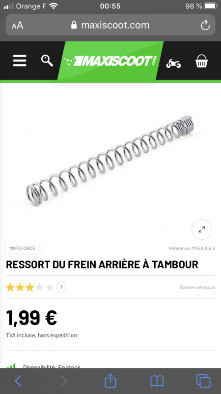

0 Scarium Posté(e) le 23 juillet 2020 Auteur Signaler Partager Posté(e) le 23 juillet 2020 (modifié) Il y a 14 heures, fred82000 a dit : ton ressort et bon ou pas ces sa qui faut regarder aussi donc pour le coup voir si le ressort et pas trop fatigué et ou si ces pas toi qui serrais trop la came ou pas assez C’est ça que j’ai acheté mais je viens de me rendre compte il est universel c’est pour ça peut être il est trop dur ? Et regarde les première photo pour mon montage Modifié le 23 juillet 2020 par Scarium Lien vers le commentaire Partager sur d’autres sites More sharing options...
0 Max Blackbird Posté(e) le 24 juillet 2020 Signaler Partager Posté(e) le 24 juillet 2020 Oui prends de la vraie pièce tu te feras moins chier, le caoutchouc qui traine s incère dans le carter Lien vers le commentaire Partager sur d’autres sites More sharing options...
