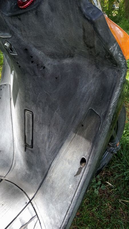

Bonjour à tous, j'ai récemment fait l'erreur de passer du polish sur le tablier (plastique granuleux) de mon Rocket ce qui l'a blanchi. Toutes les rayures sur le côté du scoot sont également très visibles maintenant. Ça ne part pas avec un jet d'eau ou en frottant. J'ai lu sur certains forums que la gomme pourrait aider, quel est vôtre avis ?
Voilà la photo https://imgur.com/a/HGQrA7V

Yes le polytrol c’est top pour rénover les plastiques !
Sinon un produit spécial plastiques type Natural Shine de la marque Meguiar’s. Mais, comme le WD40, ça ne sera que provisoire.
Tu peux aussi tenter une rénovation durable avec un décapeur thermique, regarde sur YouTube il y a de nombreux exemples. Sois prudent et commence par faire un essai sur une partie cachée.

Le wd40 40 ca dure pas longtemps a ce moment là faut prendre de l'huile de vidange.
oui exact pour huile de vidage :socool2:

le wd40 fonctionne très bien
Salut, mon pc était mort, j'ai pas pu répondre mais merci pour les conseils, presque tout est parti au wd-40, c'est même mieux qu'avant !
