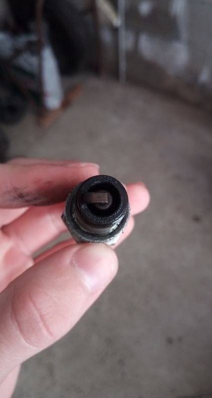

Voici ma bougie en gicleur 90 sur carburateur 19 polini avec 2 tours de richesse aiguille au crans du milieu comme je le disais elle a quelque trous en fond de première et broute un peu a froid
