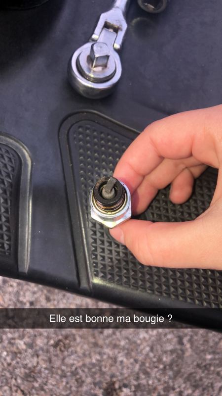

il y a une heure, Bw’s_yamaha a dit :
Du coup là elle est un peu pauvre ? Il faudrait que je joue sur la vis de richesse ? Pourtant il tourne bien sans faire aucun bruit mis à part ce trou d’air. Et non sur bw’s yamaha d’origine ils sont de 6.5gr
6,5 ces pour nitro aerox
tien comme sa tu sera te repéré bougie.couleur.jpg.b2a8e5c8c050d4d0e1deeae23f7cda87.jpg.0b92a437ef62d4c5104be1b079b8ea1e.thumb.jpg.a8be61afc068a0762a778660ca44ce98.jpg
La richesse ce regle avec l aiguille, la vis de richesse ou d air et les gicleur. Ta carburation peut-être bien réglé à bas et mi régime et être pauvre à haut régime. Si tu es pauvre a haut régime augmente ton gicleur principal de 2 point pour commencer.
