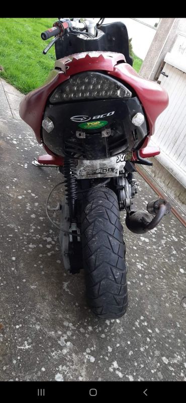

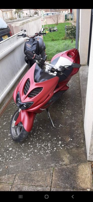

Moray6172 Posté(e) le 29 avril 2020 Signaler Posté(e) le 29 avril 2020 bonjour à tous j'ai récupéré un aerox avc carte grise démonter manque des pieces mais bonne affaire pour 200e il manquait un piston un pot le faisceau extrêmement simplifiée ne démarre pas dans la foulait je trouve un bas moteur avc quelque truc qui me manque doccaz le gars super simpa il me dit de passer arriver la bas le gars se debarasse je repar avc un autre nitro casi complet pour 80 e mais bon tous et saccager tous les carénage raye plus de roue ar bref pour le prix je fais pas le timide jenmene tous je me retrouve du coup à faire un ( 2 en 1 ) ps le nitro a 80 e j'ai déjà revendu le cadre avc la cg 130e du coup très bonne afaire même si du coup les 2 moteur son bien sacager je vais donc vous poster ma progression jv essayer de faire un truc simpa je compte le repeindre le monter en 70cc faire des monocoque ect donc il y a le temps lol j'ai déjà avance un pe dessus sur la partie cicle j'ai remonté (le meilleur de ce que javais sur les 2 ) le voici en photo
nathan 2917 Posté(e) le 29 avril 2020 Signaler Posté(e) le 29 avril 2020 Salut, il a pas l’air trop trop crade comme ça j’ai récupéré un nitro aussi ce week end mais rallonger cul couper 1
fred82000 Posté(e) le 29 avril 2020 Signaler Posté(e) le 29 avril 2020 salut il a lair assez propre au vue de ce que tu en dit tu sais déjà quel configuration tu vas y collet dessus

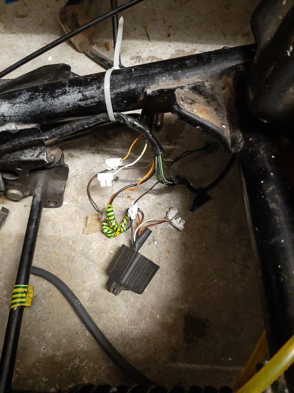

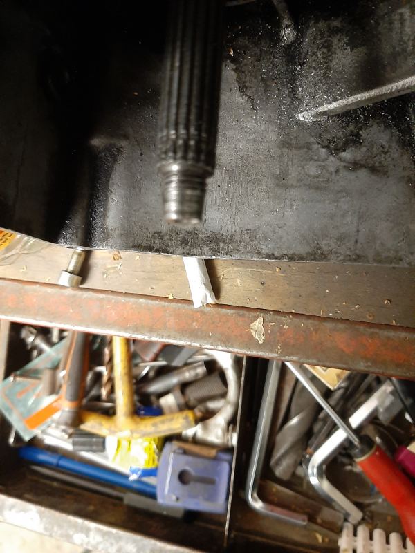

Moray6172 Posté(e) le 29 avril 2020 Auteur Signaler Posté(e) le 29 avril 2020 Oui les carénage sa allez sur un après le filetage de la bielle cote variateur mort limaille vilebrequin tous le faisceau coupe pa étincelle j'ai reusi a récupérer mai pas de contact cle oj pa il y en a pas de feu pompe à eau fuit crik mort 1 vis sur 8 pneu mort transmission ete morte sur lun bon je pioche mais il y a moyen de faire un truc bien il y a gros disque av avc patte st6 ... et des pieces sympa jen di pa trop j'ai déjà acheter kit 70 Stage6 celui de basse all day variateur top perf courroie feux ar liquide de frein feu ar galet roue démarreur mais je pence changer le vilebrequin ou le retaraude et le support allumage et casser je c pas si sa gene le fonctionemen du coup je ss bloqué a locazion gros netoyage moteur ect.. je metrait a jour Je vais bientôt faire une comande a moins que quelqu'un aurait ça à vendre vilebrequin et allumage origine

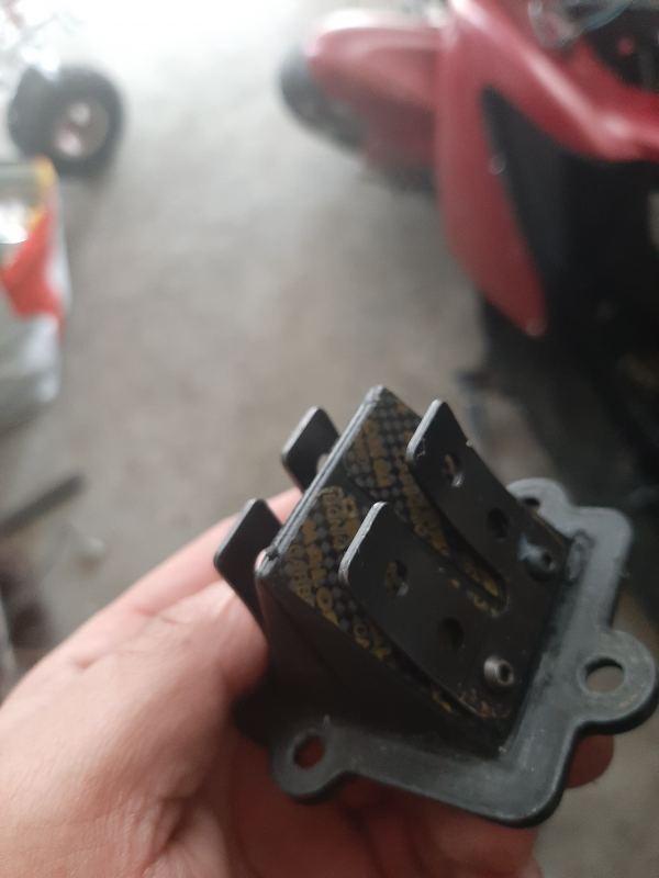

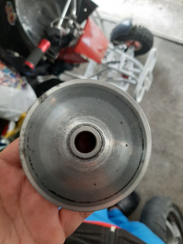

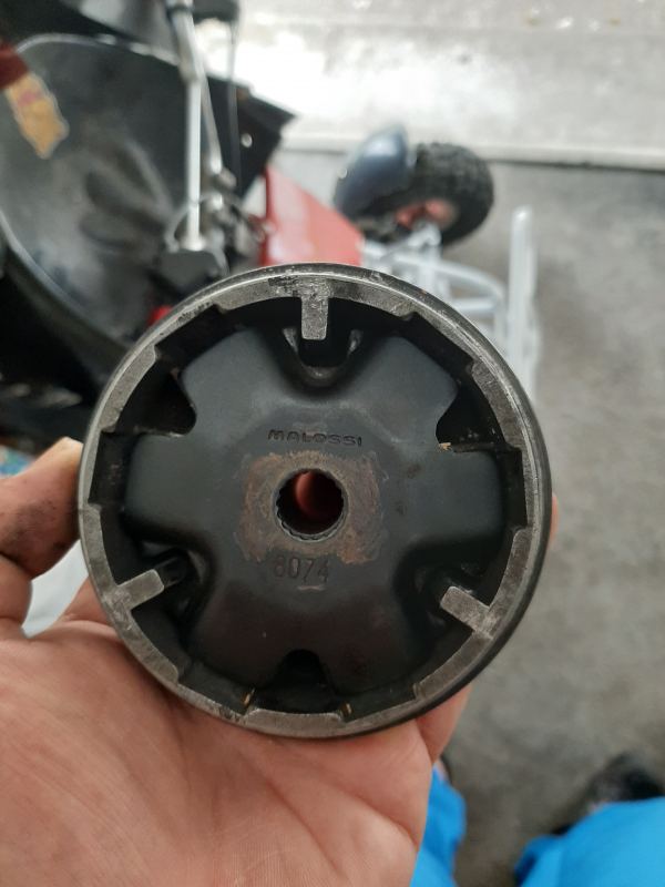

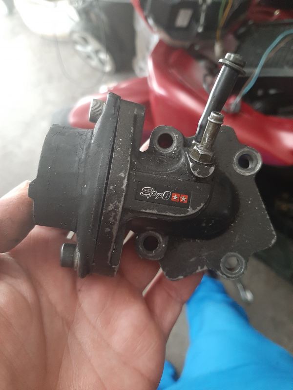

Moray6172 Posté(e) le 29 avril 2020 Auteur Signaler Posté(e) le 29 avril 2020 J suis passer et j'ai bien kiffer le partage avc les autres au lieu de faire ca dans son coin c'est ce qui ma donne envie de le faire aussi oui je met un street race j'ai crut voir que cetait pas mal ( je cherche pas le 130 km/h) un petit 110 serai top pour moi après j'ai des pieces mais je c pas trop c quoi j'ai un variateur malossi il me manque que les calotte mais je c pas si c mhr ou koi je 2 boîte a clapet du coup mallosi diferante plein 2 chose du coup avc les 2 pot crx carburateur 17.5 j'ai un 21 tous neuf mais il y a pas la dépression je suis vert

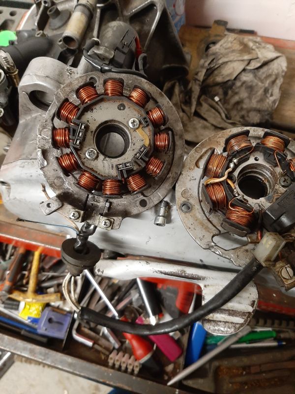

Moray6172 Posté(e) le 29 avril 2020 Auteur Signaler Posté(e) le 29 avril 2020 (modifié) Il y a 1 heure, Docteur JEFF a dit : Perso j'ai faisceau adaptable neuf pour allumage 12 bobines, kit serrure neuf allumage 12 bobines et allumage Mvt millénium 12 bobines à vendre si ca t Lallumage 6 pole a juste la fisure (casser) au niveau du kick es que je pe me depanne avc sa car j'ai vilebrequin joint spy roulement déjà a acheté Jaimee me faire chier mais si jamais je te recontacte je voudrai juste le stator ou rotor lol lallumage pas la cloche rien sachant que j'ai ocunne cose au cdi (petit apercu ) sa marche par contre j'ai létincelne maintenan et la photo du filetage vilebrequin Modifié le 29 avril 2020 par Moray6172
nathan 2917 Posté(e) le 29 avril 2020 Signaler Posté(e) le 29 avril 2020 C’est pas un cdi malossi que ta la ?
Moray6172 Posté(e) le 29 avril 2020 Auteur Signaler Posté(e) le 29 avril 2020 il y a 40 minutes, nathan 2917 a dit : C’est pas un cdi malossi que ta la ? Si sen est un pk?

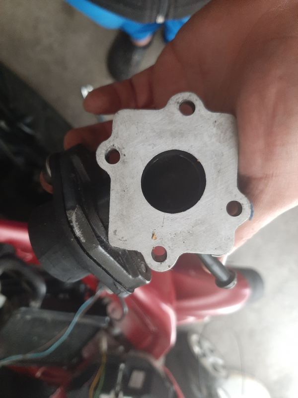

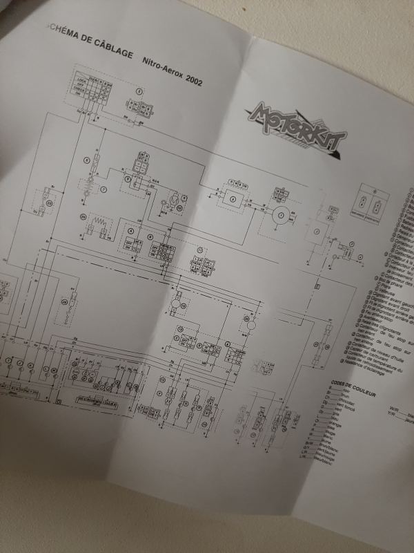

fred82000 Posté(e) le 29 avril 2020 Signaler Posté(e) le 29 avril 2020 (modifié) pour ton vilebrequin il est mort tu peux le changer cdi malossi son super mais vale cher en neuf donc le mieux et que tu le garde bien précieusement pour les pièce que tu sais pas poste nous des photo on te dira ce que sais et si bon ou mort carburateur sans dépression pas grave tu peux le monter si tu monte un robinet sans dépression si jamais tu as besoin tien sa pourra toujours aider nitro_yq50l_2005-2006.pdfnitro_1997-2006_12pouces.pdf Modifié le 29 avril 2020 par fred82000
Moray6172 Posté(e) le 29 avril 2020 Auteur Signaler Posté(e) le 29 avril 2020 Jvous remercie les gars je savait que c ici ou je serer le mieux recu pour se projet j'ai plein de truc du coup j'ai la pipe st6 mais j'ai vu fred dans ton projet t pas fan j'ai sa comme pot il est très propre hors mi la saletés Excellent la doc franchement merci pour mes feux ça va grave maider

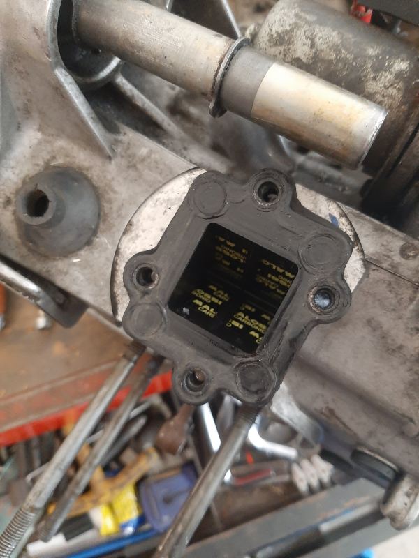

fred82000 Posté(e) le 29 avril 2020 Signaler Posté(e) le 29 avril 2020 de rien pour la doc bien content si sa peux aider les bac ou boîte a clapet celle sans buter ces la vl14 lautre la vl12 pour la vl14 il faut une cale de 5mm la pipe st6 je les eux monter et pas fan du tout lembout ce craquelle trop vite les clapet vendu avec tienne peux de km donc petit conseil ne la monte pas le variateur ces un multivar de chez malossi un bon variateur sport mais il y a bien mieux

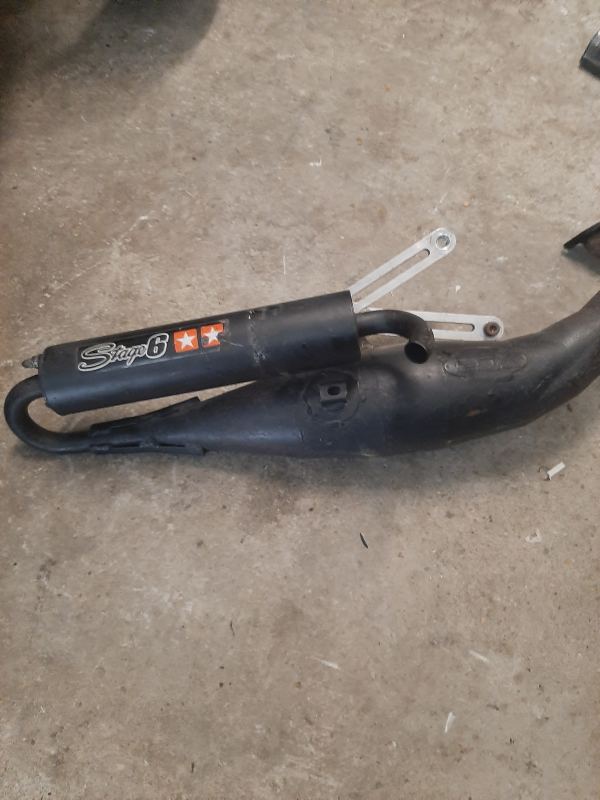

Bader Posté(e) le 29 avril 2020 Signaler Posté(e) le 29 avril 2020 Le pot c'est un conti avec un autocollant Stage6
Moray6172 Posté(e) le 29 avril 2020 Auteur Signaler Posté(e) le 29 avril 2020 il y a 16 minutes, jona67 a dit : Salut et bienvenue parmi nous Sympa ce projet la tu vas avoir du taf vu tout ce que l'ancien proprio a défoncer Merci oui un peu lol il y a 15 minutes, Bader a dit : Le pot c'est un conti avec un autocollant Stage6 Oui je c mais je voulais savoir si il est bien il ce fait pu maintenant je crois et je pence plus a la cartouche Stage6 le pot et reperser deriere lol
Bader Posté(e) le 29 avril 2020 Signaler Posté(e) le 29 avril 2020 C'est un très bon pot pour une configuration proche de l'origine.
Moray6172 Posté(e) le 29 avril 2020 Auteur Signaler Posté(e) le 29 avril 2020 il y a 18 minutes, Bader a dit : il y a 18 minutes, Bader a dit : C'est un très bon pot pour une configuration proche de l'origine. A ok je penser qu'il était sport moi que cetait mieux que chr

nathan 2917 Posté(e) le 29 avril 2020 Signaler Posté(e) le 29 avril 2020 Pas besoin de la cale de 5mm pour la bac vl14 les deux que j’ai qui sont monté en on pas ça roule parfaitement ( je sens aucune dif avec la cale donc je la vire)
fred82000 Posté(e) le 30 avril 2020 Signaler Posté(e) le 30 avril 2020 Il y a 17 heures, nathan 2917 a dit : Pas besoin de la cale de 5mm pour la bac vl14 les deux que j’ai qui sont monté en on pas ça roule parfaitement ( je sens aucune dif avec la cale donc je la vire) tu le sent pas trop sur petite configuration mais sur bien plus grosse configuration il doit y avoir un ressentit sur kit 70cc avec ou sans moi non plus je ne voyer pas de différence mais bon sa comble quand même les volume mort
nathan 2917 Posté(e) le 30 avril 2020 Signaler Posté(e) le 30 avril 2020 il y a 56 minutes, fred82000 a dit : tu le sent pas trop sur petite configuration mais sur bien plus grosse configuration il doit y avoir un ressentit sur kit 70cc avec ou sans moi non plus je ne voyer pas de différence mais bon sa comble quand même les volume mort Ba justement ça en fait des volumes mort vue que tu rajoute du volume au Carter
fred82000 Posté(e) le 30 avril 2020 Signaler Posté(e) le 30 avril 2020 il y a une heure, nathan 2917 a dit : Ba justement ça en fait des volumes mort vue que tu rajoute du volume au Carter javais vue linversse moi après je peux aussi me trompé
nathan 2917 Posté(e) le 30 avril 2020 Signaler Posté(e) le 30 avril 2020 il y a 50 minutes, fred82000 a dit : javais vue linversse moi après je peux aussi me trompé J’avais vue que ça dégageait le transfert arrière
