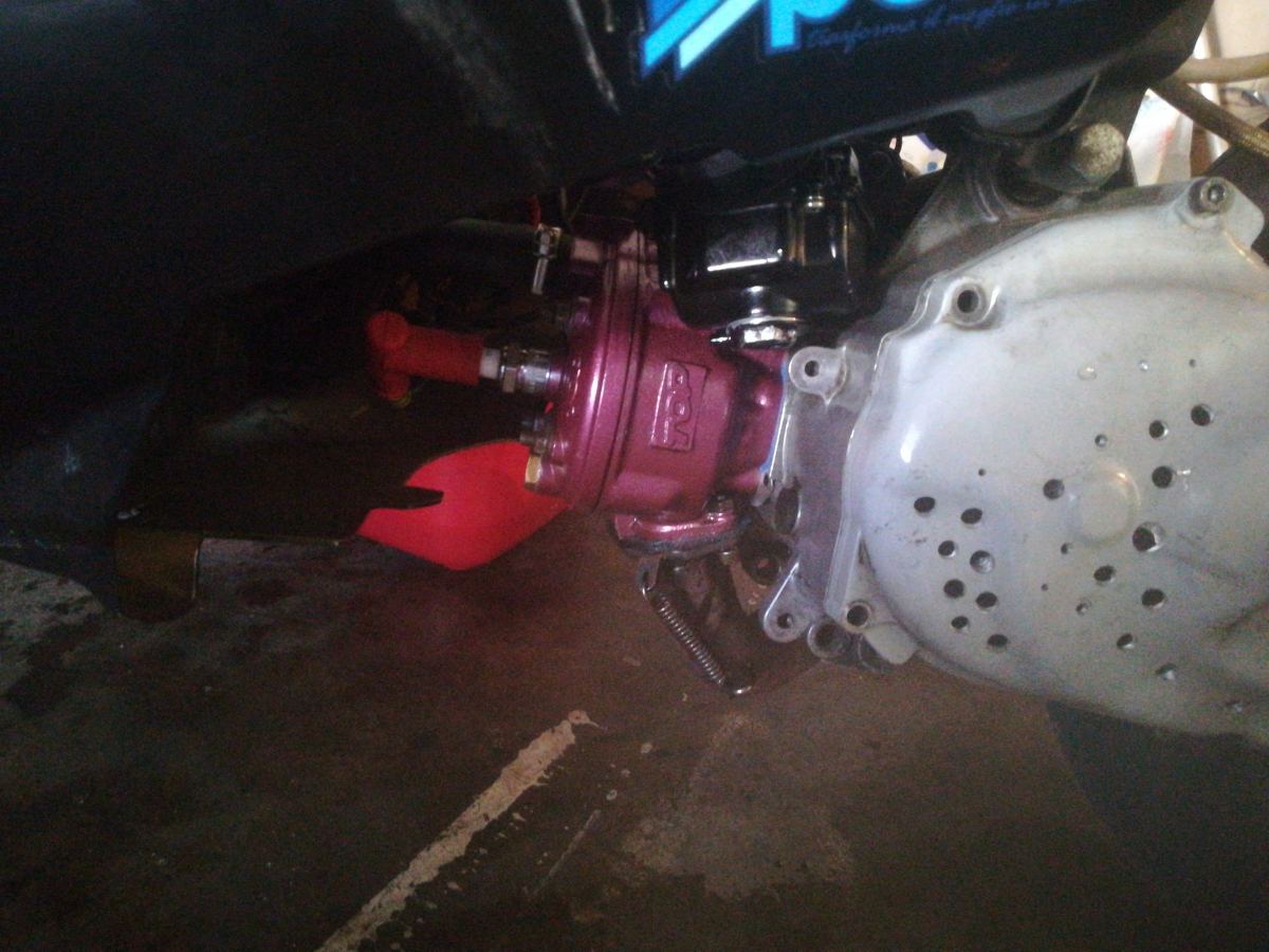

D'après vous j'icline comme ça ça peut pas me faire déconner ?
jen et pas entendu du bien des pwk de voca donc à faire gaffe que sa sois pas lui qui merde complet
sinon pour linclinaison de ton carburateur fait un niveaux de cuve voir si tu et a niveaux ou pas mais pour moi tu dois pas avoir de souci qui sois un peu incliner

Quand j'accélère a mi régime il se lève on m'a dit que l'inclinaison était primordiale.. OK on t'a dit quoi par rapport au voca ?? Pasque j'ai l'impression que sa déconne depuis le début a cause de sa et j'ai pris sa sans trop savoir.

alors faut pas qu'il sois trop incliner ces sur mais la pour le peux qu'il et incliner sa ne fera rien

l'inclinaison n'as rien a voir , trouve plus incliné que le miens , qui pourtant est un 28 pwk ali express à 15 eu qui a déjà 2 piges et ça tourne nickel.

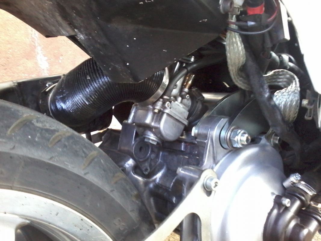

j'ai un pwk de 21 "hebo" sur aprilia am6 tuono et un pot "hebo" le tous sur un fonte bisegment.......il vat très bien.....mon gicleur et un 92..... mon aiguille  et au cran le plus en haut ...mon ralenti stable a 2000tour..... monté en régime franche et imediate jusque maxi .......roule a 100 car je vie en montagne et tire cour ai un pignon de 12 en sortie de boîte........pour moi il est parfait ""si je vivait en region de plaine je monterai un 14/15 dents""
