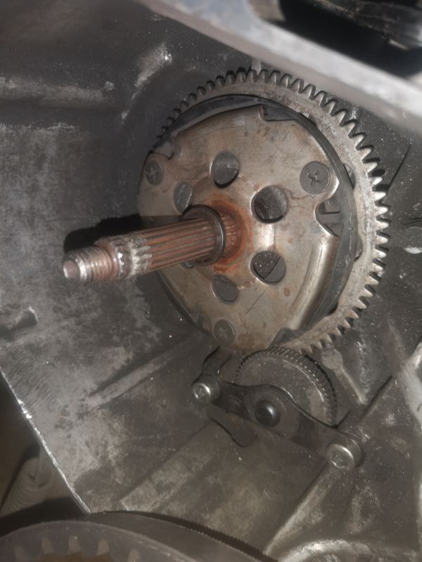

il y a 2 minutes, Cityetoile a dit :
Si la rondelle est important juste avant la joue fixe, tu risque de l'abîmer sinon..
Du coup je l'enlève, je pense que c'est ça qui fait que sa patine arrivé à 50kmh
il y a 2 minutes, Floflo335 a dit :
Est ce que je dois laisser la rondelle derrière le variateur ?
il y a 3 minutes, Floflo335 a dit :
Tu veux dire celle devant le Canon ? Si c'est la grosse rondelle enlève la, si c'est une fine laisse.
à l’instant, Cityetoile a dit :

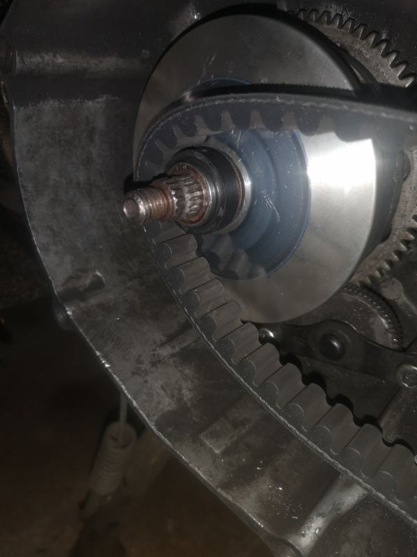

Non celle là, car je n'arrive pas à mette le truc pour kicker

Ahh non celle la ne dérange pas, mais par contre ta courroie est-ce quelle rentre bien sur le canon ? Du genre est elle bien tendu quand le moteur tourne au ralenti et est ce quelle monte au plus haut quand tu accélère à fond? Essaie de faire un trait sur le variateur au feutre noir, ensuite tu souleve ta roue arrière et tu accélère à fond, tu dois constater que le trait s'efface ou qui ne reste que 3mm.

il y a 1 minute, Cityetoile a dit :
Ahh non celle la ne dérange pas, mais par contre ta courroie est-ce quelle rentre bien sur le canon ? Du genre est elle bien tendu et au plus bas(commer au canon)
Oui niquel, mais depuis que j'ai mis la rondelle devant le canon je ne peux pas mettre la rondelle à dent pour pouvoir kicker...
il y a 1 minute, Floflo335 a dit :
Ben retire la au risque d'abîmer la joue fixe..
Posté(e) (modifié)
Pas étonnant que ça n'aille pas, vu que c'est la bride! Dégage la, tu vas sentir la différence...
La fine rondelle se monte entre le variateur et la joue fixe.
Modifié par Alain
il y a 11 minutes, Alain a dit :
C'est bon tout est passé, j'ai du détendre un peu la courroie pour que tout passe.
Il y a 5 heures, Bader a dit :
Avec un coup de graisse au remontage ;)
C'est sa tourne niquel, le compteur affiche 90 mais manque plus qu'un tout ptit réglage carburateur et c'est parfait
Il y a 13 heures, Alain a dit :
elle est bien la nan ?
à l’instant, dada65 a dit :
salut
Oui elle et bien roule encore et re contrôle plus tard ;)

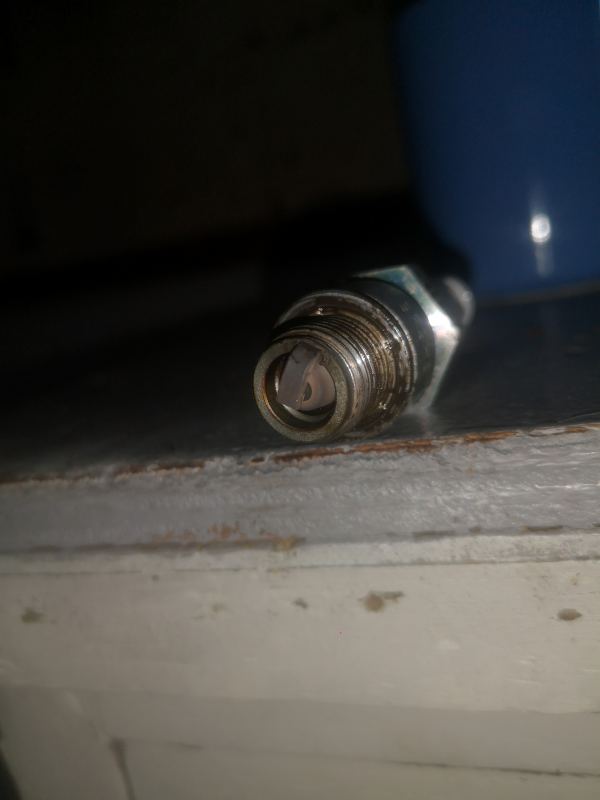

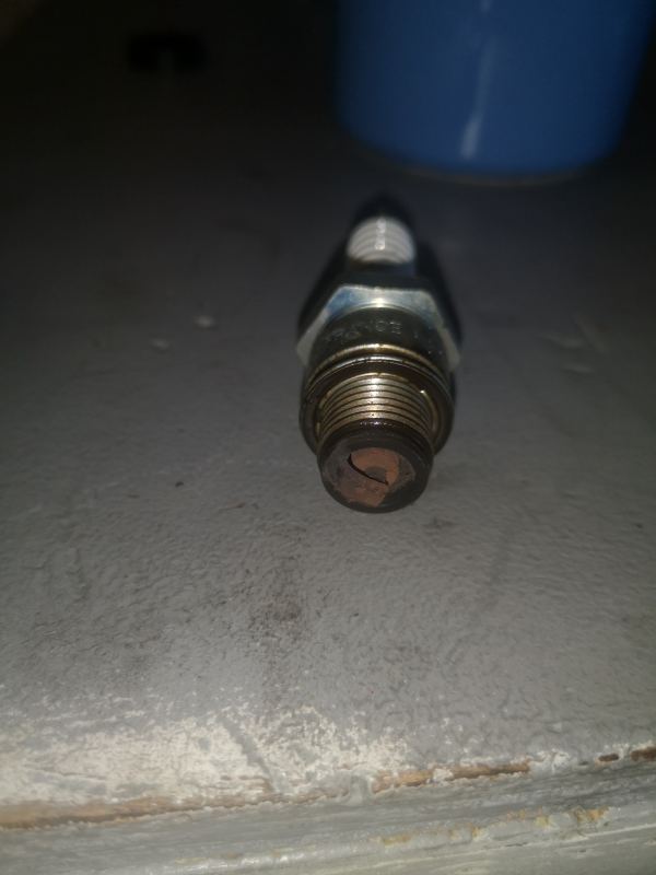

Ça roule, et c'est normal qu'elle soit sèche comme ça ? Je tourne au 2%
C’est sur que sans la bride c’est mieux ^^
à l’instant, Floflo335 a dit :
Si tu as comme bougie une br8hs je te conseille fortement la br9hs elles sont plus froide et mieux pour le moteur ;)
pour moi cela semble parfais après si tu souhaite que la bougie soit un peu riche ( grasse) tu peux ouvrir soit un peu en richesse soit en augmentant de 2 points ton gicleur

j'ai mis la br9 qui était casi neuve, et voilà la couleur. Et maintenant le scoot arrivé à 70 fait comme si il s'engorgeai...

il y a 31 minutes, cedric62 a dit :
Et donc pour avoir la même, tu me dirais quoi
C'est pas dure pour avoir la porcelaine en marron brique , faut trouver la bonne position d aiguille donc bouger le clips.
Pour l'electrode en surface , ca c'est le gicleur principal.
et pour le contour ou il y a le filetage , c'est ta vis de richesse!!!
il y a 30 minutes, cedric62 a dit :
Et donc vu la mienne il faudrait mettre le clips au deuxième cran en partant d'en bas, descendre en 76 ou 78 en gicleur et desserrer la visse de richesse ?
Ca c'est a toi a juger par rapport a ta bougie.
Je disais sa car j'ai mis la photo de ma bougie plus haut
