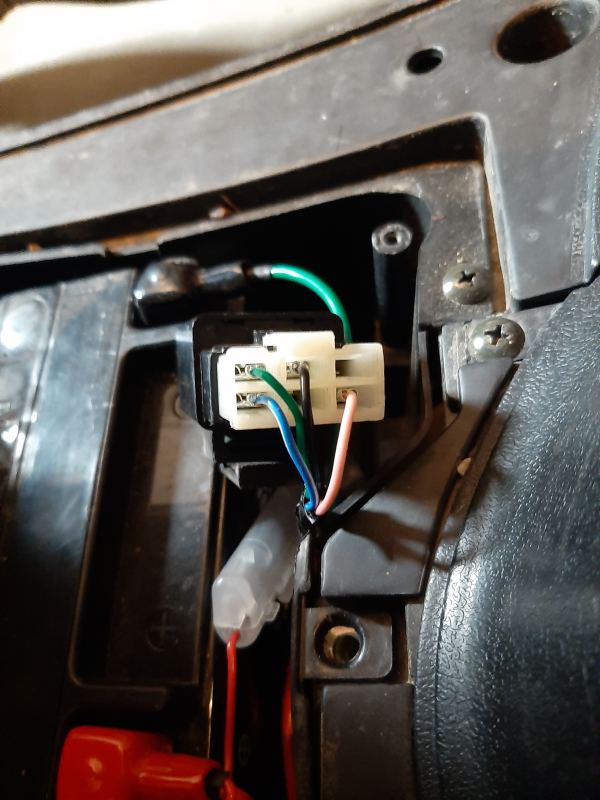

Tsm97z Posté(e) le 14 mai 2020 Signaler Posté(e) le 14 mai 2020 Bonjour, j'ai un scooter chinois de chez leclerc 50cc. Je l'ai débridé au variateur mais je roule toujours à 50/55kmh Je pense qu'il est bridé au CDI mais je ne sais pas quel fil débrancher. Une prise, 5 fils. Merci d'avances pour votre aide

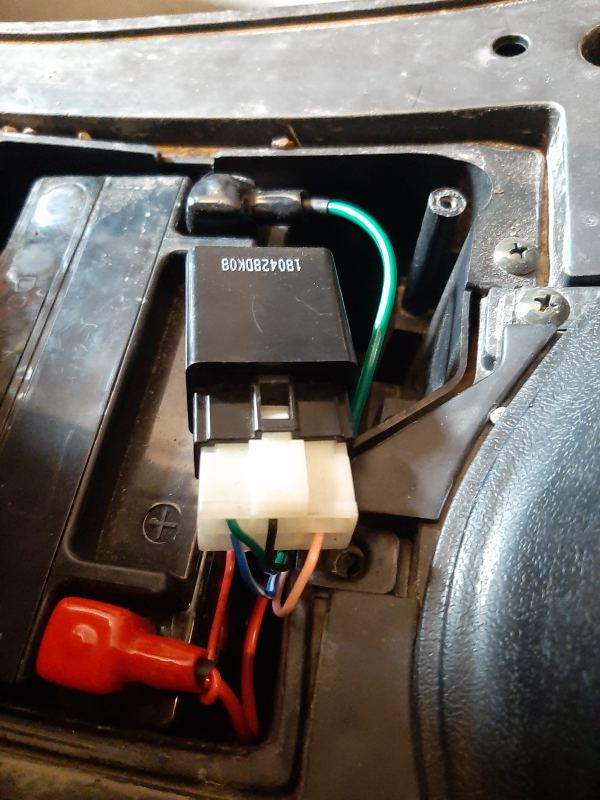

0 Alain Posté(e) le 17 mai 2020 Signaler Posté(e) le 17 mai 2020 Le 14/05/2020 à 16:21, Tsm97z a dit : Bonjour, j'ai un scooter chinois de chez leclerc 50cc. Je l'ai débridé au variateur mais je roule toujours à 50/55kmh Je pense qu'il est bridé au CDI mais je ne sais pas quel fil débrancher. Une prise, 5 fils. Merci d'avances pour votre aide Ce boîtier, c'est pas le cdi mais le boîtier pour les clignotants... Le cdi devrait ressembler à ça: https://www.motoetloisirs.fr/reno/29737-cdi-lazio-reno-50cc.html Dès que tu l'as trouvé, fais une photo pour voir s'il est possible de le débrider en retirant un fil.

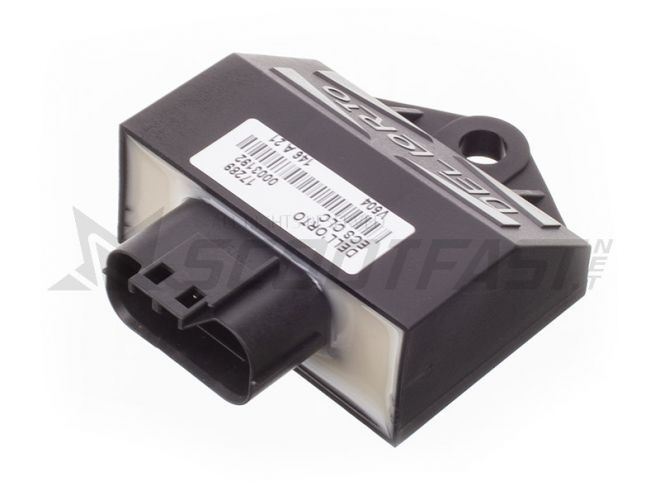

0 Loulou16 Posté(e) le 19 février 2022 Signaler Posté(e) le 19 février 2022 Le 02/01/2022 à 23:59, Andr a dit : Avez vous trouvez comment débridé un Lazio Reno ? Oui, au variateur, la bride à supprimer sur le canon. Depuis, le scooter prend 70 au compteur sur le plat avec CDI d'origine. Du coup j'ai un CDI débridé à vendre, monté une fois avant le débridage du variateur, donc quasi neuf. Référence Dell'Orto 17289.
0 SONY54000 Posté(e) le 24 mars 2022 Signaler Posté(e) le 24 mars 2022 bonjour j'ai un scooter lazio du leclerc 50cc 4t de fin 2020 il y pas d éteincelle a la bougie !!!! galère galère vous êtes sur que ce n'est pas le cdi ? le petit boîtier noir comme sur la photo de tsm93z
0 SONY54000 Posté(e) le 9 avril 2022 Signaler Posté(e) le 9 avril 2022 bon ben ce n'est pas le cdi la photo du premier mesage le cdi c'est un Dell'Orto plus rien a voir avec les enciens cdi prix du cdi en neuf environ 150€ truc de fou c'est un scooter chinois lazio reno (du leclerc) sur le faisceau il y a même une sonde de température exterieur !!! et une sonde lambda sur le pot d échappement et des droles de cylindre (2) au dessus du carter courroie bref moi habitué au enciens faisceau je tombe de haut lol mon pobleme pas d eteincelles a la bougie
