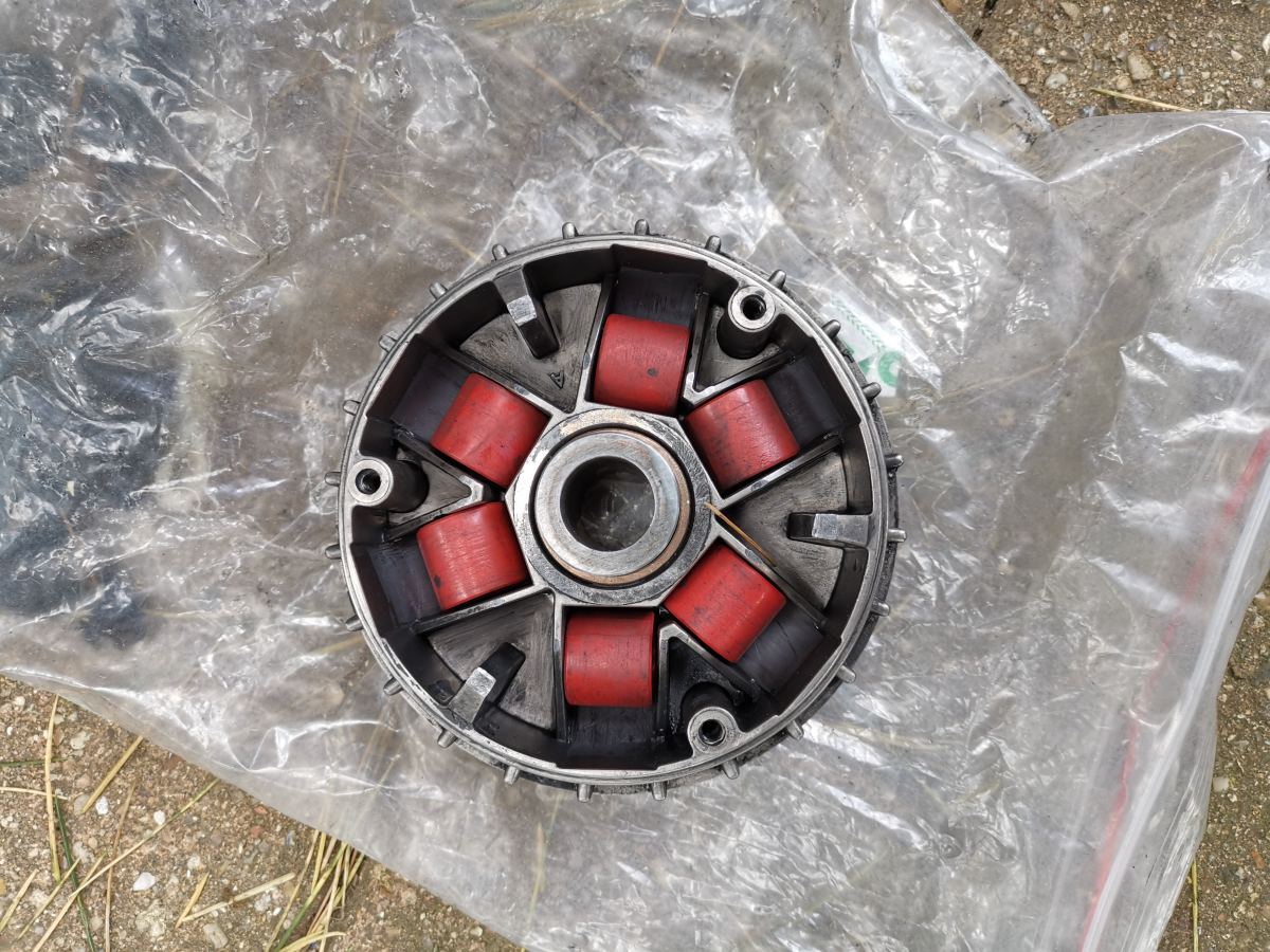

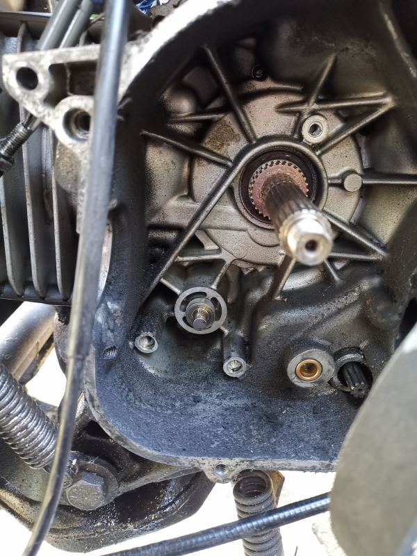

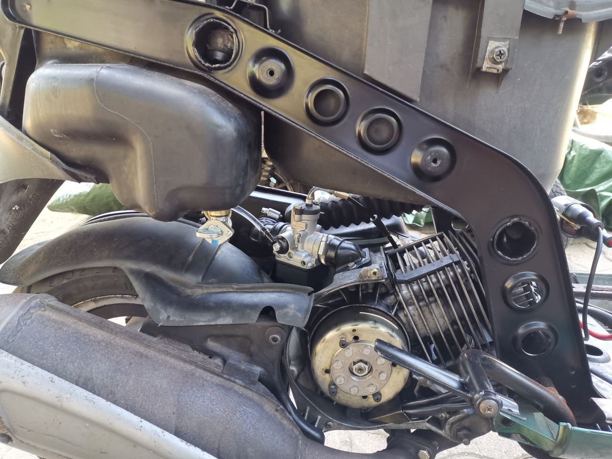

did29 Posté(e) le 25 mai 2020 Auteur Signaler Posté(e) le 25 mai 2020 1 heure de nettoyage. les galets étaient collés... 1

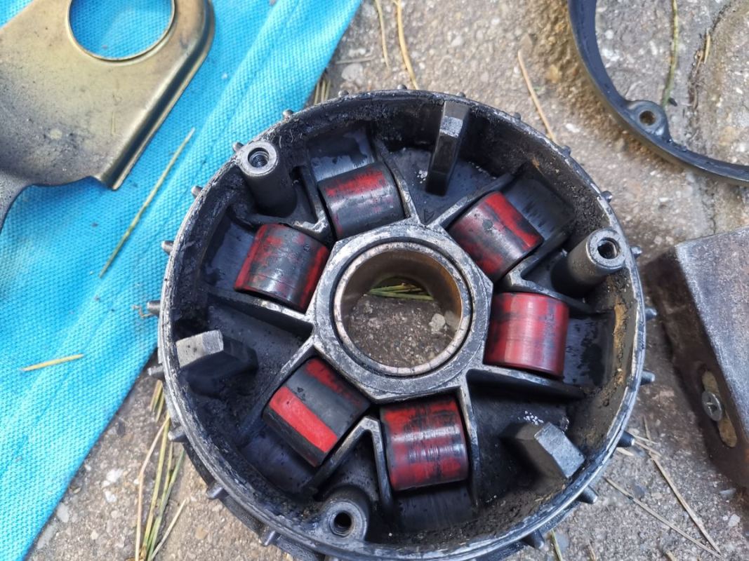

did29 Posté(e) le 25 mai 2020 Auteur Signaler Posté(e) le 25 mai 2020 Il y a 8 heures, ScootMap.fr a dit : pas trop de plat sur les galets? si les galets sont quasi carré.je vais les changer mais en tout cas depuis que le variateur est sec le skp tourne mieux , accélère et décélère beaucoup plus franchement.j'ai également commandé les joints spi que tu m'as conseillé... gros nettoyage du bloc moteur a venir car plein d'huile 2 temps partout.j'ai trouvé la cause , grosse fuite au niveau du reversoir et les 2 durites qui craquèles.j'ai viré la pompe a huile et le réservoir , passage au mélange. tout ça me motive d’autant plus que j'ai tourné avec aujourd'hui et li est loin d’être ridicule face a la concurrence actuel.vive le 2 temps... je vous tiens au courant. 2
ScootMap Posté(e) le 25 mai 2020 Signaler Posté(e) le 25 mai 2020 (modifié) il y a 5 minutes, did29 a dit : Même sans kit, c'est des petits monstres, ça doit faire 80kg à tout casser en plus en tout cas pas les 120 kg des 125 d'aujourd'hui 4t et en plus tout mous Modifié le 25 mai 2020 par ScootMap.fr

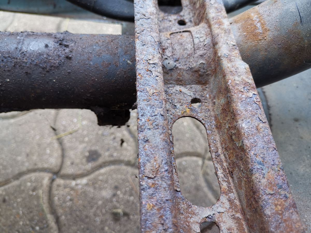

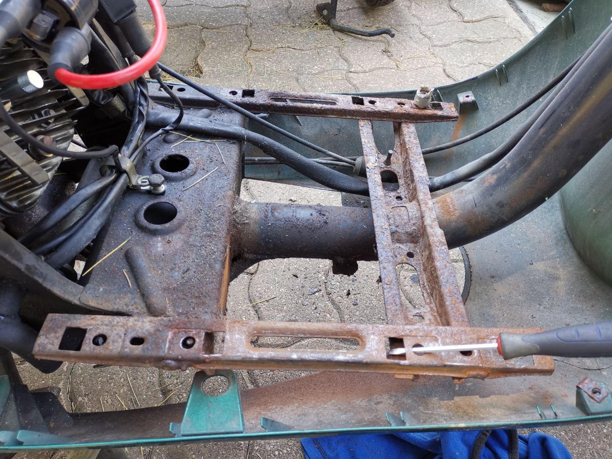

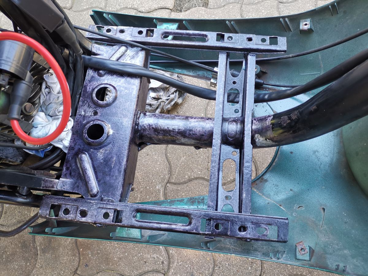

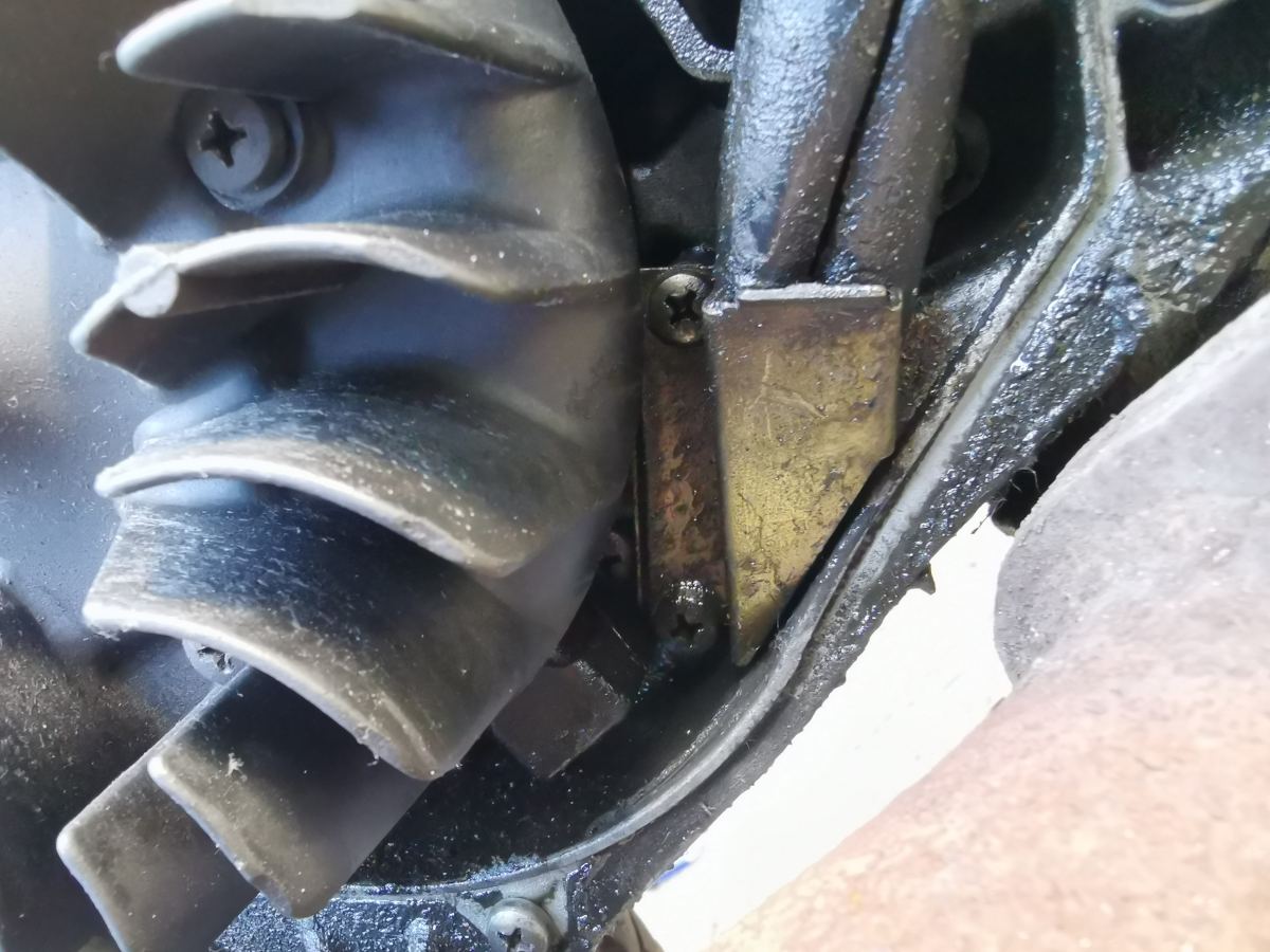

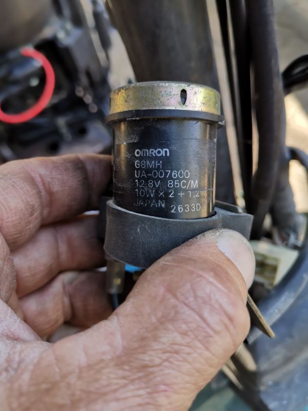

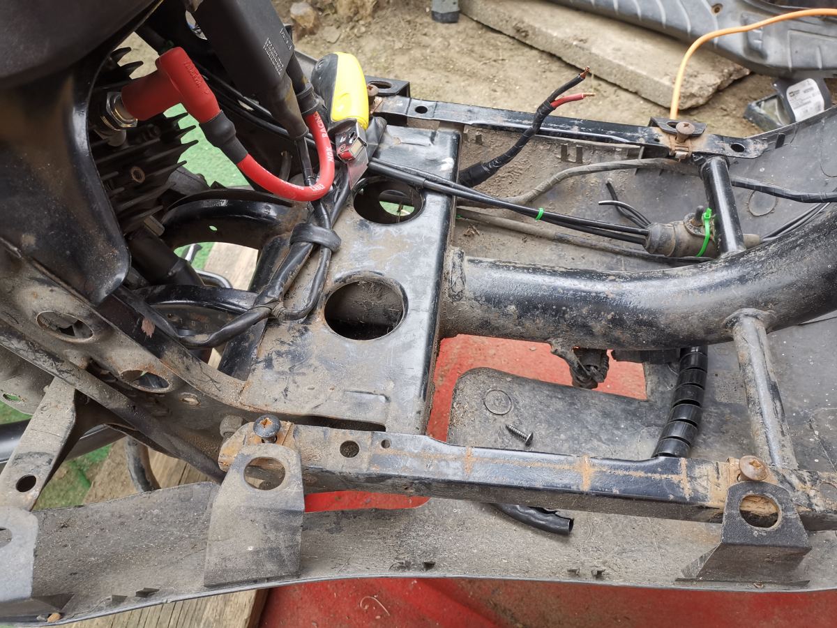

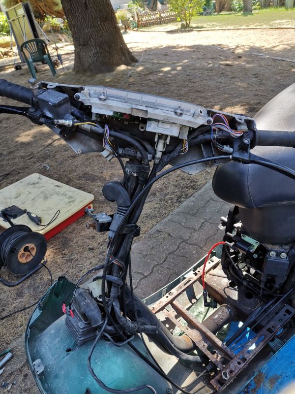

did29 Posté(e) le 27 mai 2020 Auteur Signaler Posté(e) le 27 mai 2020 nouvelle sur prise aujourd’hui après démontage du carénage avant... y a du taf. j'ai commencé le ponçage/décapage et je finirai par l'application de férose , produit top pour tuer définitivement la rouille. photo après a venir. j'ai une question : je n'ai pas réussi à trouver ce que c'est , photos n°5. si quelqu'un a une idée...
Greg95 Posté(e) le 27 mai 2020 Signaler Posté(e) le 27 mai 2020 Peut-être ton relais démarreur, généralement il a 4 broche au cul.. Et est placé près de la batterie.
Bader Posté(e) le 27 mai 2020 Signaler Posté(e) le 27 mai 2020 Ouais j'aurais dit une vieille centrale clignotante moi. 1
did29 Posté(e) le 27 mai 2020 Auteur Signaler Posté(e) le 27 mai 2020 il y a 2 minutes, Greg95 a dit : Peut-être ton relais démarreur, généralement il a 4 broche au cul.. Et est placé près de la batterie. non le relais est sur le coté gauche a l’arrière du scoot. il y a 1 minute, ScootMap.fr a dit : Relais de Clignotant Omron G8MH merci

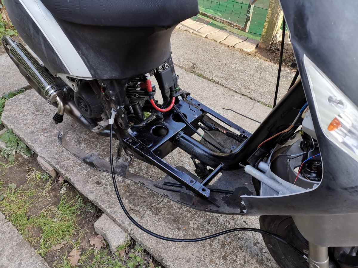

fred82000 Posté(e) le 28 mai 2020 Signaler Posté(e) le 28 mai 2020 pour la rouille si pas trop perforante un sabalge peut être envisager puis apret et peinture

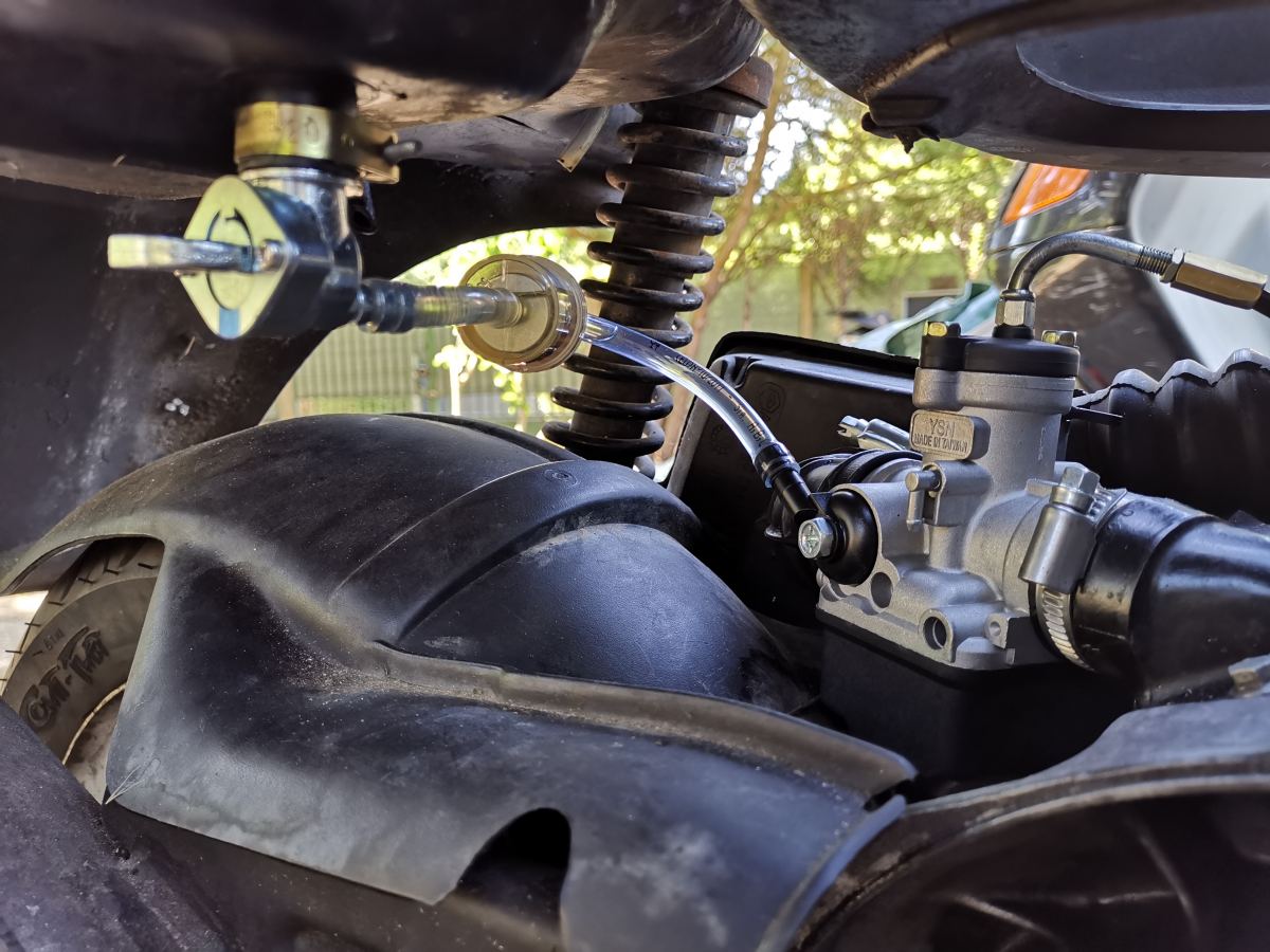

did29 Posté(e) le 28 mai 2020 Auteur Signaler Posté(e) le 28 mai 2020 Il y a 2 heures, fred82000 a dit : pour la rouille si pas trop perforante un sabalge peut être envisager puis apret et peinture j'y ai pensé mais la rouille reste en surface.je décape complétement les tôles et j’applique de la férose.c'est un produit qui rentre dans la matière.ça fait longtemps que je l’utilise. ils explique mieux que moi sur leur site.http://www.ferose.fr/ entre temps j'ai installé le nouveau carburateur , y a pas photo , le scoot tourne nickel. reste pas mal de travail.je vous tiens au jus. 1
fred82000 Posté(e) le 29 mai 2020 Signaler Posté(e) le 29 mai 2020 il a l'air top ce produit je ne connaissais pas
did29 Posté(e) le 29 mai 2020 Auteur Signaler Posté(e) le 29 mai 2020 Il y a 8 heures, fred82000 a dit : il a l'air top ce produit je ne connaissais pas je te confirme. c’est un produit que tu peux appliquer sans avoir a repeindre après si c’est un endroit caché.je l'ai utilisé pour sur un support de batterie de voiture il y a 3 ans et ça n'a pas bougé.sur mon zip aussi. ça noirci après l’application et ça fait office de primaire si nécessaire. 1
Greg95 Posté(e) le 29 mai 2020 Signaler Posté(e) le 29 mai 2020 Top je vais en acheter ca m évitera de repeindre à l epoxi mon cadre.
fred82000 Posté(e) le 29 mai 2020 Signaler Posté(e) le 29 mai 2020 je garde ce produit dans un coin si jamais j'ai besoin

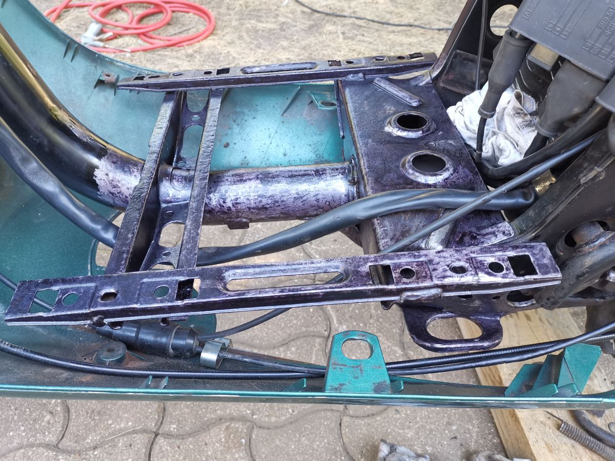

did29 Posté(e) le 30 mai 2020 Auteur Signaler Posté(e) le 30 mai 2020 Le 29/05/2020 à 10:27, fred82000 a dit : il a l'air top ce produit je ne connaissais pas je te confirme. c’est un produit que tu peux appliquer sans avoir a repeindre après si c’est un endroit caché.je l'ai utilisé pour sur un support de batterie de voiture il y a 3 ans et ça n'a pas bougé.sur mon zip aussi. ça noirci après l’application et ça fait office de primaire si nécessaire donc aujourd’hui après la fin du décapage (grosse prise de tête ) , application de la féroce. 1
