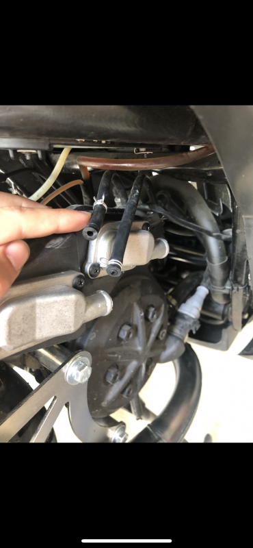

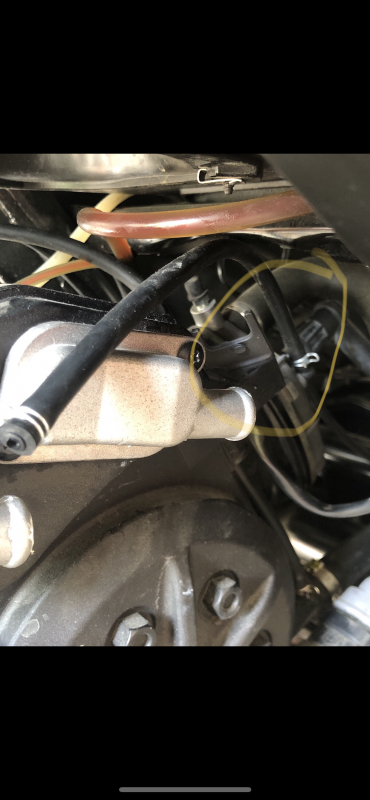

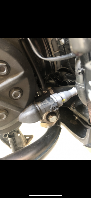

ok merci je verrai pour l'instant comme j'ai reçu mon carburateur et que 2 durites ne se branchent pas dessus j'ai un autre problème.
Merci pour votre aide et je vous fais un retour même si je pense passer chez un petit garagiste pour les réglages carburateur.
