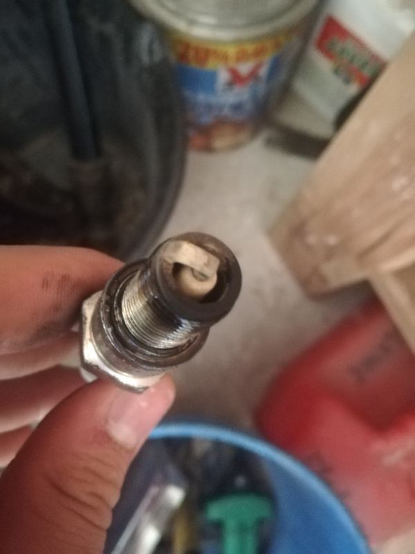

0 fred82000 Posté(e) le 15 juin 2020 Signaler Partager Posté(e) le 15 juin 2020 ce qui serais bon ces de voir la couleur de la bougie sa pourrais nous aider a voir si le carburateur et bien régler ou pas Lien vers le commentaire Partager sur d’autres sites More sharing options...
0 teenzy Posté(e) le 17 juin 2020 Auteur Signaler Partager Posté(e) le 17 juin 2020 Le 15/06/2020 à 18:42, fred82000 a dit : ce qui serais bon ces de voir la couleur de la bougie sa pourrais nous aider a voir si le carburateur et bien régler ou pas ok je tien et le gars m'a dit que c'est pas normal mais il peuve rien faire car j'ai un bon réglage et tout donc bon Lien vers le commentaire Partager sur d’autres sites More sharing options...
0 fred82000 Posté(e) le 17 juin 2020 Signaler Partager Posté(e) le 17 juin 2020 ces une bougie neuve si oui pas assez coloré pour dire si ces bon ou pas Lien vers le commentaire Partager sur d’autres sites More sharing options...
0 teenzy Posté(e) le 18 juin 2020 Auteur Signaler Partager Posté(e) le 18 juin 2020 (modifié) Il y a 15 heures, fred82000 a dit : ces une bougie neuve si oui pas assez coloré pour dire si ces bon ou pas non elle date de 3 mois Modifié le 18 juin 2020 par teenzy Lien vers le commentaire Partager sur d’autres sites More sharing options...
0 fred82000 Posté(e) le 18 juin 2020 Signaler Partager Posté(e) le 18 juin 2020 ces bien blac pour une bougie de 3 moi on dirais que tu es pas bien régler en carburation Lien vers le commentaire Partager sur d’autres sites More sharing options...
