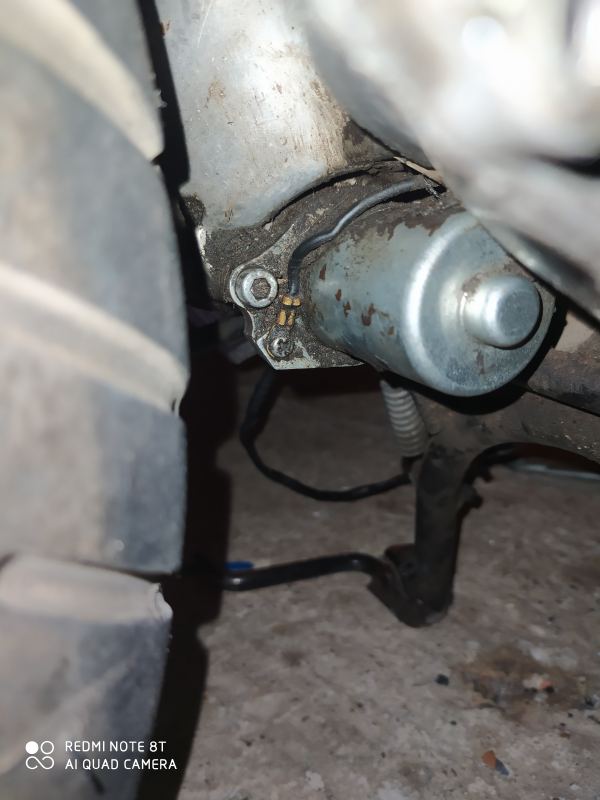

j'ai un autre poste sur un problème au niveau du faisceau alors si tu peux m aidé sa serais gentil :)
Es que se fils serais une mas qui pourrais du coup tout faire buger ? Sachant que j'ai trouvé sa dernière l allumage seul problème impossible à dévisser donc je viens vers vous pour s avoir si ça a une utilité de l enlevé et la nettoyer :unsure:
jirais voir ton autre post
