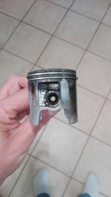

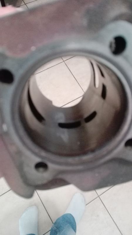

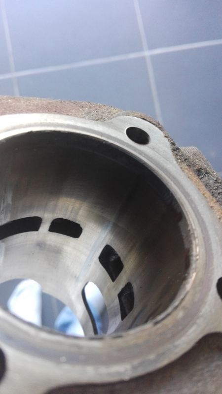

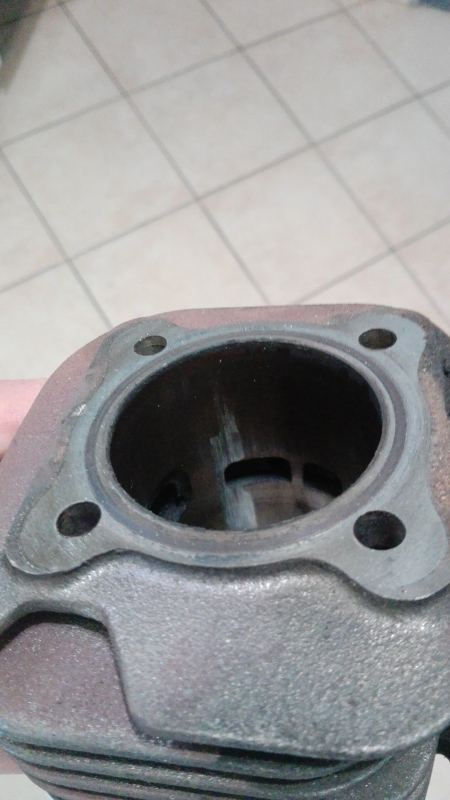

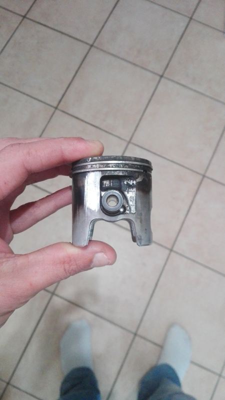

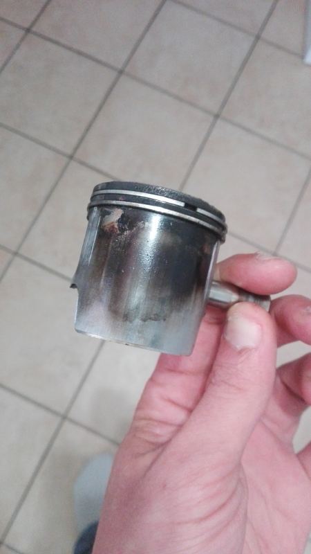

Max Blackbird Posté(e) le 29 juillet 2020 Signaler Partager Posté(e) le 29 juillet 2020 il y a une heure, Solmyr a dit : cage à aiguilles tu veux dire? J'ai changé mes galets avant de partir ce soir, je suis passé en 5.5g, et c'est mieux. Sauf, que le problème persiste quand il est chaud, sur le retour il a bug en restant a 10km/h sur 50m, puis est reparti mais je sentais qu'il fallait pas tiré dessus, son bruit avait changé. Je me suis arrêté, il a calé direct. C'est comme si il chauffait trop. Non, comme dit plus haut il faut trouver la cause de ton serrage, fait nous des photos de ton ancien cylindre Lien vers le commentaire Partager sur d’autres sites More sharing options...
Solmyr Posté(e) le 30 juillet 2020 Auteur Signaler Partager Posté(e) le 30 juillet 2020 Il y a 9 heures, Docteur JEFF a dit : Non, comme dit plus haut il faut trouver la cause de ton serrage, fait nous des photos de ton ancien cylindre Voilà. Lien vers le commentaire Partager sur d’autres sites More sharing options...
Solmyr Posté(e) le 4 août 2020 Auteur Signaler Partager Posté(e) le 4 août 2020 Pas de réponse pour mon serrage? Serrage aux quatre coins, je pense a une surchauffe. Sinon, mon problème actuel est électrique. Mon fusible a cramé en roulant... Je l'ai changé mais je n'ai plus d'étincelle a la bougie. J'ouvre un sujet dans la rubrique électricité. Lien vers le commentaire Partager sur d’autres sites More sharing options...
jimmy@ Posté(e) le 4 août 2020 Signaler Partager Posté(e) le 4 août 2020 salut , un beau serage 4 coints en effet , surchauffe ou manque d'huile .le réglage carburateur se fait moteur bien chaud , si tu le fait à froid , normal que ça bug une fois chaud. Lien vers le commentaire Partager sur d’autres sites More sharing options...
