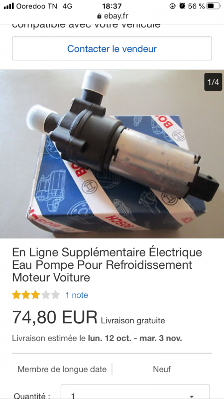

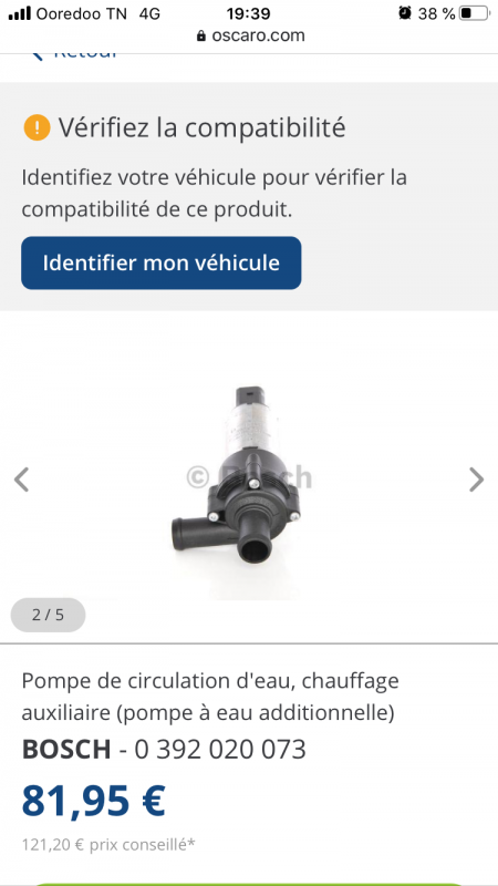

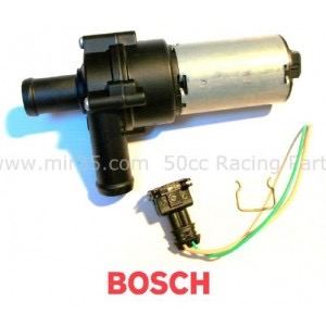

j'ai une pompe a eaux bosch et j'ai relier le tout a une batterie par interupteur pas comme toi tu veux faire mais ton idées et la meilleur sinon si besoin je pourrais te filet mon schema si tu le voudrais que par interupteur
Oui ca me sera très utile.desole pour le retard de la réponse les gars javais de gros empechements
