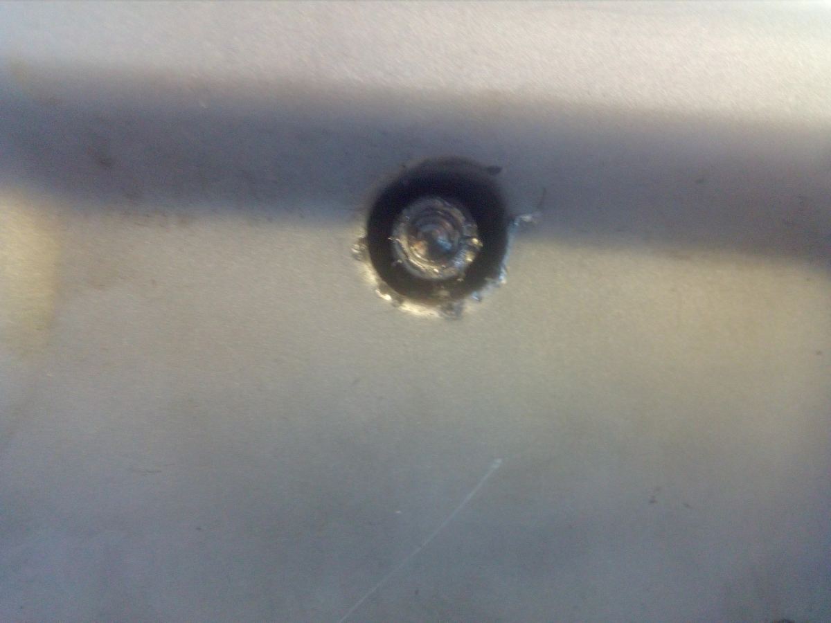

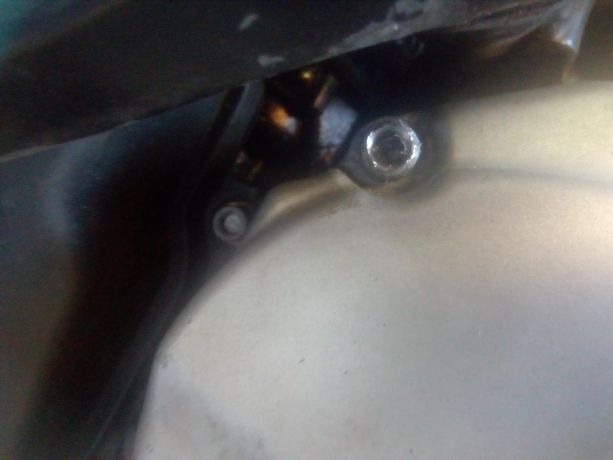

Bonsoir à tous voilà j'ai un problème avec deux visses ou la tete est complètement abîmé de mon carter
Je vous avoue avoir pratiquement essayer toutes les méthode possible
Extracteur de visses, caoutchouc, et entaille avec marteau sur le bord de la visse. Rien à faire les visses ne viennes pas et je n'ai plus d'idée. Quelqu'un peu m'aider avec une méthode efficace s'il vous plaît merci.

salut , c'est bien attaqué la , soit tu prend un petit burin bien affuter pour fendre la tete de la vis en 2 et passé un tournevis , soit tu perce avec un foret de 5 ou 6 la tete vas partir tu pourra en lever le carter et le reste des vis dépasseras laregement pour la choppé a la pince.
